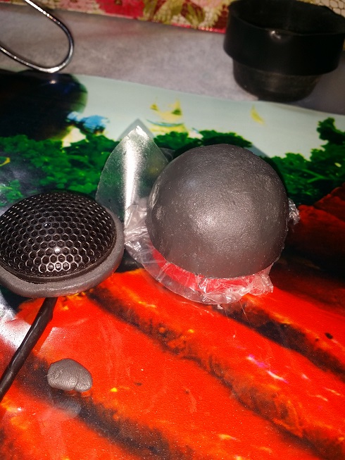

אני מכיר היטב את STP, שני רכבים קודמים שלי עשיתי איתו, לכן בין תעשייתי וחומר חוכר אני בוחר במשהו מוכר. STP GOLD בעובי של 2 ממ. עיבוד מכני כ 0.33 יחידות ומשקל של 0.75X0.5 כ 1.5 קילו. ספוגים ב עובי 15 ו 8 ממ. אני חושב שישאר לי עוד חומר וכל זה 170 ש"ח. לגבי אפוקסי, זה ממש לא כמות גדולה, הלך לי משהו כמו חצי מגליל שנראה בתמונה, לשני נסיונות. עובי לא צריך לטויטר. גליל כזה עולה איזה 20 ש"ח, מספיק ונשאר די הרבה לשימוש אחר. -

אני עשיתי פודים לטויטרים מאפוקסי. כבסיס לתבנית לקחתי פקק של דאודורנט ואחד יותר גדול בקוטר. פקק אחד אליו ניילון נצד, אחרי זה בניתי עם אפוקסי ,על זה ניילון נצמד ופקק שני לישר צורה חיצונית. אולי לא מושלם בפעם הראשונה,אך יצא מבפיק טווב. נייר שיוף ובודי יעשו תיקון די מהר. ניתן לקדוח בהם, ממש כלים במשקל וזול ומהר לביצוע. גם טבעת עשיתי מאפוקסי.
