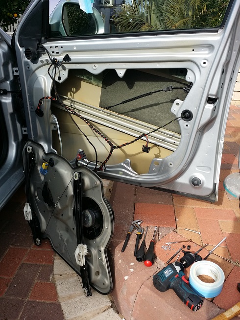

מזמן לא כתבתי כלום על התקנה שלי. אז כך. בערב אחד פתחתי את הדיפונים ובבית עשיתי להם בידוד. ביום שישי כבר עבדתי על הדלתות מבפנים ונעשה בידוד גם כן. כיוון שלא הייה לי זמן בשבת לעבוד על הרכב, אז יהיה המשך.. לצערי אין לי הרבה תמונות. אני מבטיח לצלם יותר ביום שבת. -

אחלה, מצויין. אז נמצא מתישהו זמן בשעות הערב ונעשה כמה מדידות. אז היום כמו שרמיתי, התפנה לי קצת זמן ולמה לא לנצל אותו עד שאישתי בחו"ל אז חיווט שיימתי גם בצד השני. במהלך ההתקנה התברר שיש גם מצלמת רורס ברכב ,אז אולי אני יחבר אותה בהמשך. וכמה תמונות. הא, כן. הייתה התקנה באוטו הזה לפני והינה דוגמא איך לא עושית מינוס!! בורג קודח לתוך הפח ועוד בצד שבו מיכל דלק! והינה קצת תמונות מהתקנה שלי. וכך יהיה מותקן הסאב, אולי עם שינוי קטן. המשך ביום שישי ושבת -
