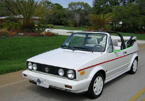

היי דורון, רכשתי כבר הרבה חלקים מאיביי, את הגומיות לחלונות לא מצאתי שם, ופסי קישוט מצאתי בלי ניקל -

אם מישהו נתקל בחלקים שסימנתי בתמונה לגולף דור 1 או קבריולט אני אשמח לשמוע... פסי קישוט קדמי+דלת צד נהג וגומיות חלון כל הארבע, שלי יבשות לגמרי (רן אני מקווה שזה בסדר שהשתמשתי בתמונה שהעלית) -
