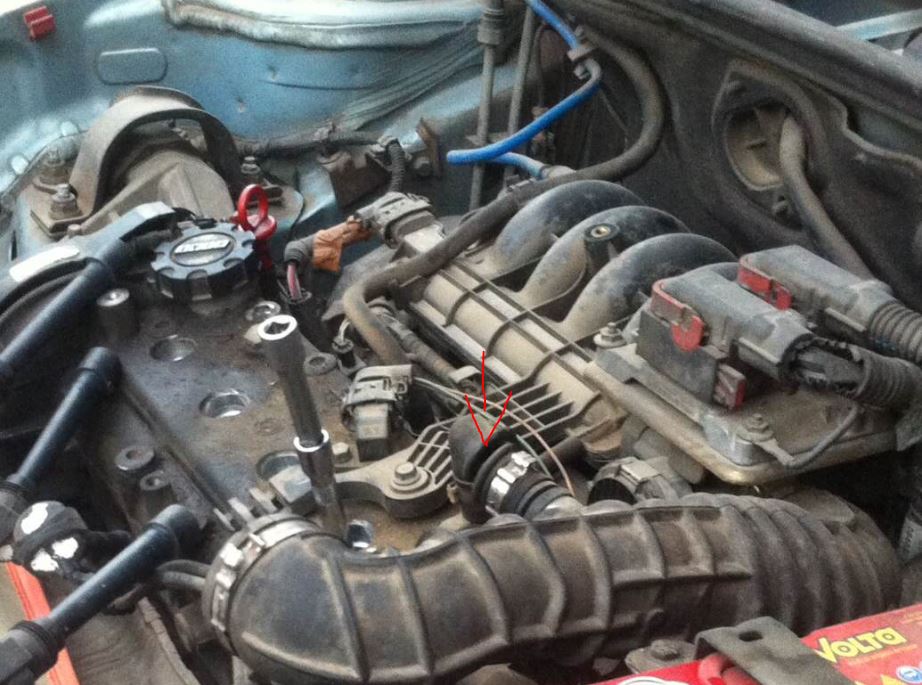

תודה לכולם , אני אנסה מהקל אל הקשה , ניקוי למנוע צעדים ובית מצערת והחלפת הצינור, אם אני לא טועה קוד התקלה כשהתחברתי לסורק לפני שנה הראה שיש תקלה בחיישן חמצן , אך בגלל הנסיון שלי מרכבים אחרים מוסכניקים ממהרים להחליף את החיישן בעלות גבוהה יחסית בלי לנסות באמת לפתור את הבעיה.

שלום לכולם, פונטו ידנית (2003) ELX בעיה שהחמירה, בעבר הרכב היה נכבה מידי פעם בירידה משני לראשון (ירידה חדה בסל"ד עד כדי כיבוי מנוע, כשהמצמד לחוץ עד הסוף כמובן). עכשיו הבעיה החמירה , הרכב נכבה בכל עצירה, לפעמים גם בניוטרל עם מנורת צ'ק אנג'ן צהובה שנדלקת ונכבית אחרי כמה נסיעות. כשמדליקים מזגן הבעיה נעלמת מן הסתם בגלל שהטורים בניוטרל גבוהים יותר. החשד שלי הוא שחיישן חמצן תקול , אבל בגלל שבעבר (ברכב אחר) החלפת חיישן לא פתרה בעיה שנאמר לי בצורה מובהקת שהוא הגורם לה, אני רוצה לשלול אפשרויות נוספות במידה ואפשר לבדוק כמובן. כמו כן רציתי לדעת איך נקרא החלק הצינורי שצירפתי בתמונה (מסומן בחץ) שנקרע כנראה מבלאי וכעת חובר חזרה עם חומר סיליקון, כדי לקנות חדש (מפירוק או מחלקי חילוף). והאם גם לו יכול להיות קשר לבעית כיבוי המנוע שהחמירה? תודה לעוזרים
