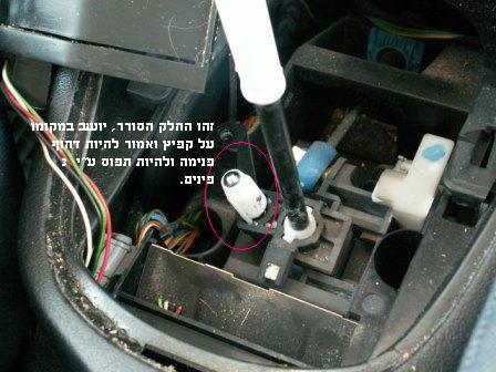

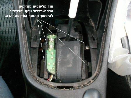

סליחה על ההקפצה אבל אני עדיין צריך עזרה, וישנו עדכון שיכול לעניין(בעלי 307 או C4) במוסך המורשה אמרו שיש צורך להחליף את כל הפאנל , הכסוף והשחור שזז ביחד עם הידית , בעלות של 700~ ש"ח לפני עבודה ומע"מ וכמו כן יש צורך להזמין את החלק הנ"ל. המחיר אמנם גבוה אך הייתי מוכן לשלם סכום זה כדי לפתור את הבעיה סוף סוף. הבעיה העיקרית היא שהבחור שבחן את הבעיה של החופש בידית שקופצת לה בכיף ממצב D ל מצב ידני אמר שאין קשר בין הפלסטיק המוזכר לעיל לבין הבעיה אמר שיש חלק שנקרא "ת/טובלן" (?) שכנראה השתחרר / נשבר וצריך להחליפו בעלות של 500~ ש"ח בלי עבודה ומע"מ וגם אותו צריך להזמין מראש. כאן כבר הרגשתי שעדיף לי לא לסגור ולחפש את החלק בעצמי ולנסות למצוא מוסך אחר שיתקן, רק שאף אחד בפירוקיה או בחנות חלפי רכב לא מכיר את החלק הנ"ל בשם המיוחד שלו. אולי מישהו אחר כן מכיר את החלק ואת השם , האמיתי שלו? מצורפת תמונה של חבר פורום אחר עם אותה בעיה של שבר בפלסטיק (השחור) כדי להמחיש את הבעיה הראשונה אך הבעיה השניה, החופש בידית יותר קריטית. עריכה: מצאתי תמונה של חבר פורום אחר שהראה איך אפשר לתקן את הבעיה השניה רק שעדיין אני לא יודע איך קוראים לפלסטיק הלבן שרואים בתמונה השניה שצירפתי , עזרה מישהו? -
