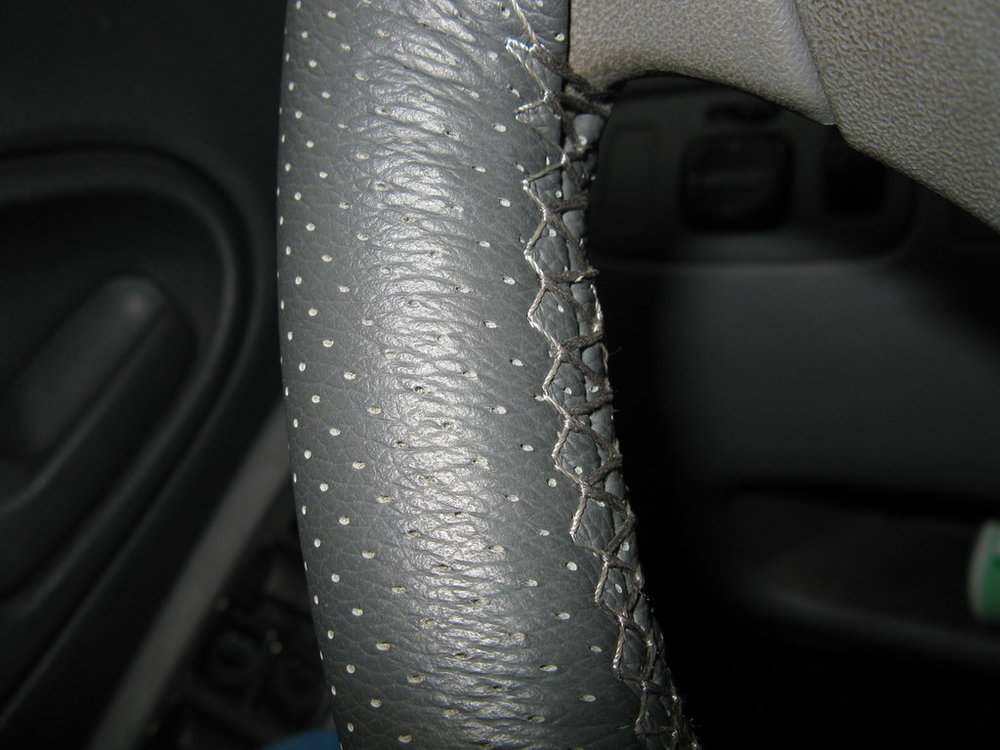

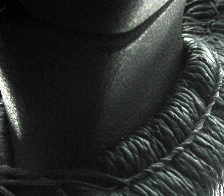

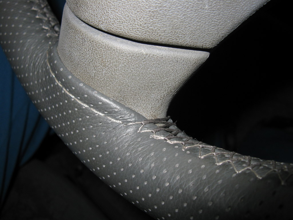

  12. fiatecuscan.net התוכנה יודעת להתחבר לרוב הרכבים של הקונצרן. ויש באתר שם לא מעט מידע על מתאמים לקנייה.
  13. הסכום הנקוב ברשיון הוא אחרי הנחה.
