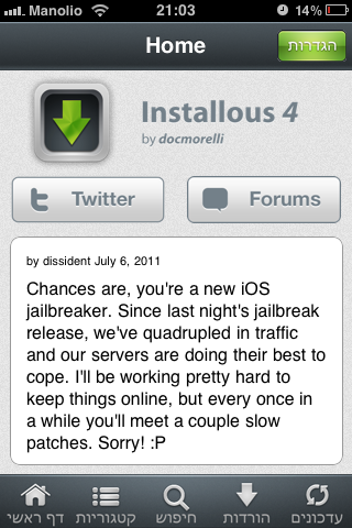

האם זה נכון שאורנג' חסמו גישה ל-INSTALLOUS והאם יש דרך לעקוף את זה?
