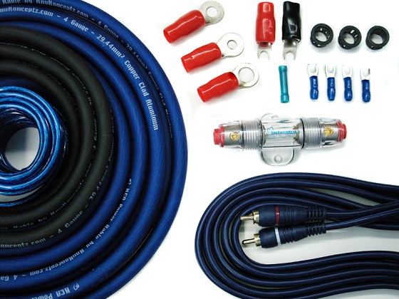

  11. נדמה לי שהתפזרו קצת עם הקיט הנ"ל. או שהכבלים הנוספים הם לרמקולים (לא רואה אופציה אחרת) אם התמונה הייתה ברורה יותר הייתי מוכן להעיד כל כבל ולמה הוא משמש. אל תלך רחוק - ערכת חיווט סטנדרטית כוללת את הכבלים הבאים: כבל פלוס (מצבר>מגבר) בית פיוז (פיוז שמתחבר לכבל פלוס ע"מ להגן על המערכת במקרה הצורך) כבל מינוס (כבל ארכה שמתחבר לשילדת הרכב בד"כ) כבל רימווט (הכבל שאחראי להדליק את המגבר עם הדלקת יחידת הראש) אר.סי.איי (כבל שאחראי להעביר את הסאונד מיחידת הראש אל המגבר) נעלי כבל (סופיות שמתהדקות על הכבל בשביל מגעים טובים ואסתטיקה) כבלים לרמקולים ממליץ לקנות בניפרד.
