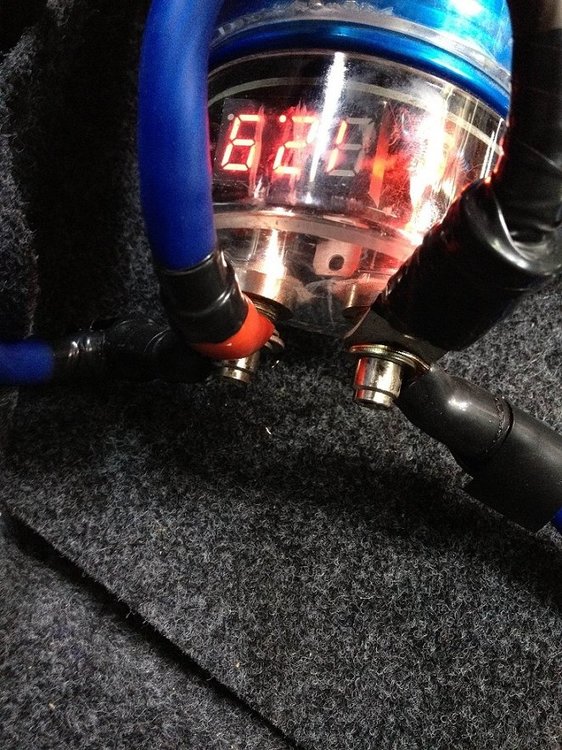

  3. אגב, חיברתי קבל כי אני לקראת שדרוג של כלל רכיבי המערכת. לפניכם תמונה של חיווט הרדיו דיסק מקווה שתמצאו משהו לא תקין.
  4. כבל מתח עובר בצד ימין ,כבל rca+remote עוברים בצד שמאל. המינוס מחובר לבורג החגורה והוא נקי משופשף וכל מה שצריך. אין סיכוי שזה המגבר הוא חדש. נקודה אחרת היא הרדיו דיסק, אני התקנתי עם מינוס ניפרד משלו אני כבר אעלה תמונה להמחשה אולי תאמר לי שהבעיה נובעת מזה.
  5. שלום. אתמול קיבלתי את ערכת החיווט שהזמנתי מחו"ל. קראתי לחבר קרוב והחלטנו להתקין את המערכת. הערכה היא 4 גייג' הרכב הוא סיאט איביזה 2007. הרכיבים: מגבר פשוט 1200W סיני רמקולים 6X9 פיוניר קבל מתח 1.6 פראד הרכבתי את המערכת בצורה טובה לטעמי וחיווטתי הכל ע"פ הספר. לאחר ההתקנה הופיעה בעיית הרעשים המוכרת לכולם. אין לי מושג ממה זה נובע כיוון שזוהי הפעם ה-2 שזה קורה לי בהתקנת מערכת. חיווטתי עם סופיות ונעלי כבל לכל קצה כבל. בידדתי בין כבל ה+ לבין ה-RCA. חיווטתי ארכה קצרה ביותר לבורג חגורת הבטיחות שנמצא בקרבה. על פניו חיווט המערכת לא נראה במצב קוסמטי טוב כיוון שההתקנה נמשכה עד הלילה והעדפתי לעשות קוסמטיקה ולהסוות את הכבלים ביום שלאחר מכן כדי שהעבודה תעשה באופן אולטימטיבי. אך כשבאתי לעשות קוסמטיקה הנעתי את הרכב וקיבלתי חום. רעשים מורגשים היטב בעת סיבוב ההגה,עם לחיצת הדוושה ובאופן מתמיד רעש מציק קבוע. ראוי לציין שגם נורת כרית האוויר נדלקה אך זוהי בעיה בפני עצמה ואשמח אם תתייחסו לשאר הבעיות מקווה לתשובות בקרוב. מצורפות תמונות כדי להמחיש ואולי להראות ממה נבעה הבעיה שאני לא זיהיתי בתודה.
