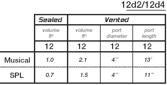

אמיר, גם לפי הוראות היצרן, כמה שאני מבין הפורט המומלץ הוא 4 אינץ'. התמונה המצורפת נלקחה מתוך Octane_ZR_woofer_manual.pdf, שנמצא באתר של פיניקס גולד -
