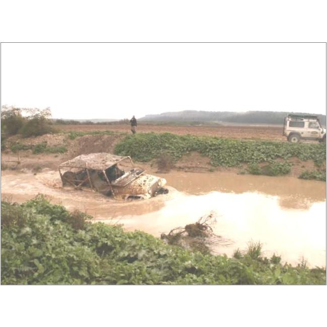

הוא מתייבש לבד, ואם מחכים כמה ימים, אז אפילו הבוץ מתייבש ונופל. http://imgsrv.pic4u.co.il/5d3b6a48e7be2b127948369e294aed70030000.aspx (למה אני לא מצליח לגרום לתמונה להראות בדף בלי שיהיה צורך ללחוץ על הקישור? )

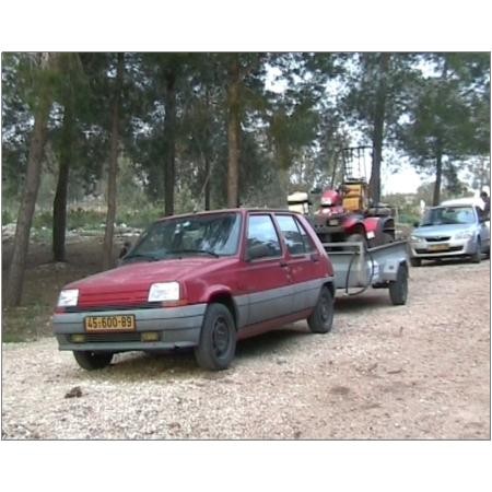

שלא יספרו לך שאחזקת רכב ישן היא יקרה, ודורשת שהיה מתמדת במוסך. הקפד על קנית רכב טוב, ולא כזה שתצטרך על ההתחלה "להשקיע 2000 ש"ח בתיקונים" כדבריך, וזה אומר לא להתבייש לקנות רכב במחירון מלא, גם אם החבר'ה מסביב יאמרו שאתה "פראייר" , למד לטפל לבד, עם כלים נכונים וספר טיפולים צמוד, וכמובן שתתרחק מאיטלקיות זו טבלת הטיפולים ברנו5 שהיה איתי ב4.5 השנים האחרונות ונמכר לא מזמן: רובם המוחלט של הטיפולים, הם טיפולים שוטפים, חלק קטן מהטיפולים הם תיקוני תקלות. גם לא נעשה נסיון לחסוך בכסף: כשהמצנן היה צריך לעבור טיפול, הוא הוחלף בחדש, ולא עבר ניקוי. כשהיה צריך להחליף אלטרנטור, הוא הוחלף לאלטרנטור משופץ מחו"ל, מהמפעל. בסה"כ דובר על רכב שמאפשר לא להרים מכסה מנוע בין טיפולים שוטפים (יש מחוון גובה שמן בלוח השעונים, כך שאפילו בדיקת שמן לא צריך לעשות, בלי קשר לעובדה שאף פעם לא היה צורך בהוספת שמן, חוץ מהחלפות השמן) , נוסע ביומיום לי-ם, וגורר בסופי שבוע נגרר עם טרקטורון טיולים, כולל המשפחה. 170000 כיוון שסתומים, הח' שמן ומסנן, הח' שמן גיר, הח' מסנן אוויר 110 הח' מסנן דלק, הח' משאבת מים לחדשה. 280 175000 הח' שמן מנוע 35 180000 הח' שמן מנוע, החלפת אלטרנטור לבוש משופץ 735 185000 הח' שמן מנוע 35 190000 הח' רפידות בלם קדמיות, הח' שמן מנוע, בדיקת כל הבלמים 165 195000 הח' שמן מנוע ומסנן, הח' רדיאטור לחדש פלוס נוזל קירור 800 197000 הח' בולמים אחוריים לתוצרת RECORD 350 200410 הח' שמן מנוע ללא מסנן 35 בדקתי בלם שמאלי קדמי, כמעט חדש. בדקתי בלם שמאלי אחורי, יש עוד 2 מ"מ בשר, צריך לשקול החלפה. 200800 הוחלף מיסב בגלגל אחורי שמאלי 55 202500 הוחלפה רצועת מנוע 6PK א 1710 25 הוחלף מסנן אוויר, נבדק מצבר 20 210000 הוחלף שמן מנוע ופילטר 60 הוחלפו כבלי הצתה 50 הוחלף מכסה מפלג 40 נבדק נוזל בלם, נבדק שמן גיר 212000 הח' נורה ימנית קדמית ראשית 25 214200 הח' ציריה שמאלית למשופצת אצל ******** 300 ש"ח במזומן, 23.4.04 כמובן פלוס החלפת שמן גיר. 335 סה"כ 44 אלף ק"מ, ו3155 ש"ח תיקונים וטיפולים. -

תתקשה למקם מאוורר כזה. אני הצלחתי בזמנו, אבל התוצאה היתה מכוערת (הורדתי את הגריל) , ואפקטיבית רק בצורה חלקית. בכל מקרה, רנו5 תקין ללא שיפורים למערכת הקירור, אין סיבה שיתחמם, מנסיון של רנו5 שגרר נגרר עם טרקטורון טיולים , כמובן עם מזגן וכשהמשפחה ברכב. אכלתי בזמנו הרבה חרא מהתחממות של הרנו5, עד שירד לי האסימון, הוצאתי את הארנק והרכבתי מצנן חדש. מאז יש שקט תעשייתי באיזור שעון החום. יש נטיה לשחק עם כל העולם: החלפת טרמוסטט, נוזל צינון, משחקים בניקויי רדיאטור לפני שהולכים על הצעד היקר אבל שווה של החלפת מצנן לחדש. גם אם הישן נראה פיקס.

נו, כבר דפקת לי את השוק של הרנו אולי בכל זאת נציל משהו מהכבוד... לא הייתי מתייחס מדי ברצינות לוו הגרירה, לא לרע ולא לטוב. עלותו באמת לא גבוהה מדי מצד אחד, ומצד שני, אני מכיר כמה וכמה שיטות יותר יעילות להריסת רכב. מנסיון של רכב רביעי עם תפוח גרירה, זה לא מועיל או מזיק. זה נכון אם מדובר ברכב פרטי, בד"כ שייך לאחד כמוני שפעם בחודש-חודשיים, מוציא את הטרקטורון או האופנוע לטיול. אף אחד לא קונה רכב פרטי בשביל לגרור איתו מקררים תעשייתיים ביומיום. הייתי לוקח את מה שאתה אומר יותר ברצינות כאשר מדובר ברכב מסחרי, שאז יש סיכוי שוו הגרירה שימש לעבודה יומיומית ואולי גם למשקלים גבוהים. -
