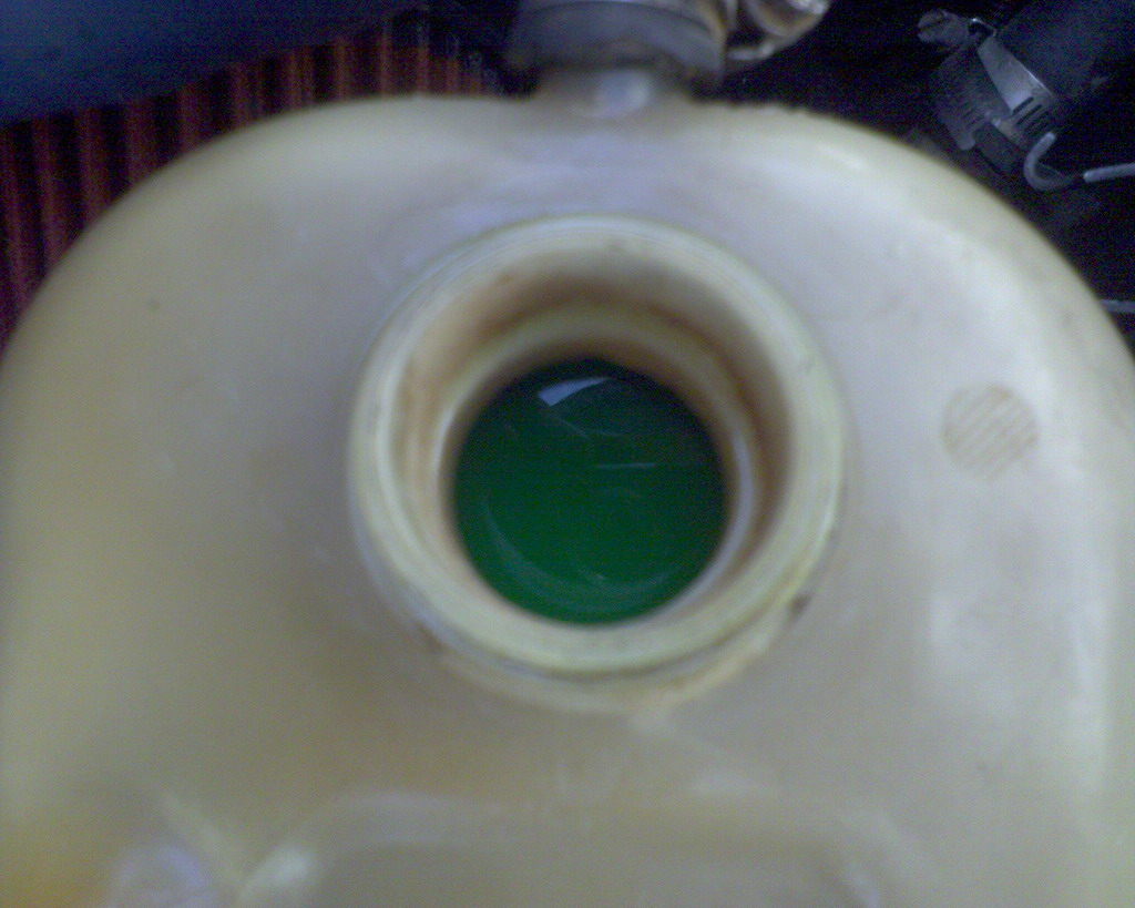

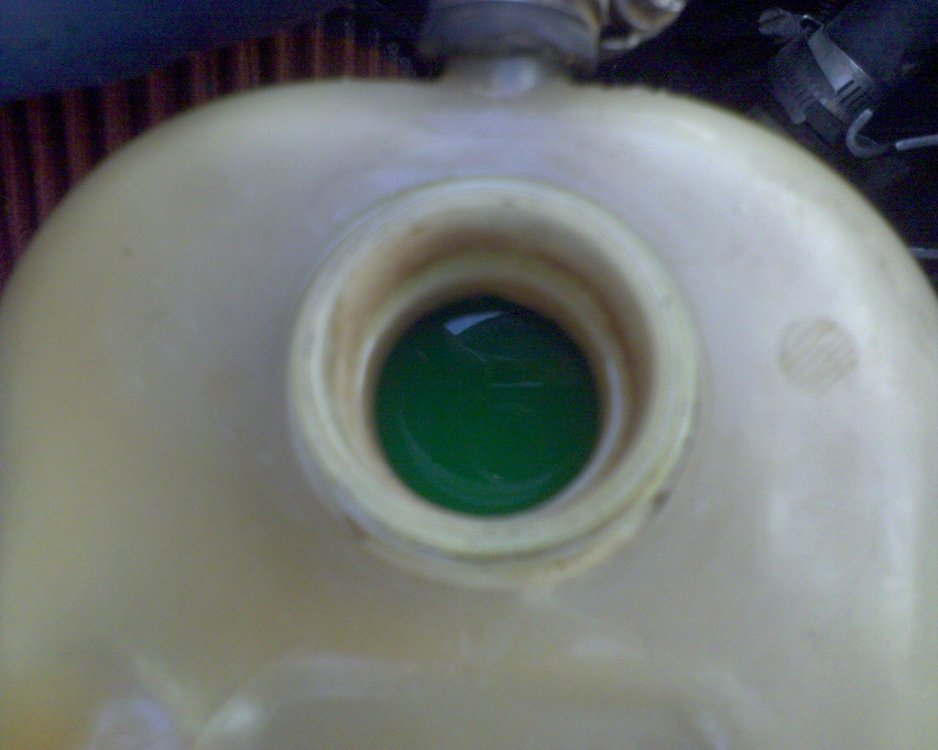

עם המי ברז נסעתי כשנה,לא מצאתי זמן להחליף. הפרסטון לא יצור נזילות,כיוון שכאשר שיפצתי ראש ובלוק,ראיתי שאין סימנים של קורוזיה קשה,גם המשאבת מים בסדר גמור,לכן עשיתי את הפלאש וההחלפה ללא חששות. לא קרה לי במהלך השנה שפתחתי את המיכל עיבוי והיה חסר בו מים בצורה משמעותית,מהסיבה שהרכב לא התחמם בצורה רצינית,(לפעמים קצת מעל טמפ' העבודה)לא הייתי צריך להוסיף הרבה. החלטתי לעשות פלאש כיוון שקיבלתי את הרכב לאחר שהמנוע הקודם עבר התחממות קשה,כנראה שבמוסך לא שטפו כהלכה ומידי פעם היו צפים לי חלקיקים במיכל עיבוי,המים החליפו גוון עם הזמן לחום מלוכלך,בנוסף לטמפ' היה קריזות,פעם מתחת לטמפ' עבודה,פעם קצת מעל (לא מצב של התחממות רצינית אבל מעל מה שצריך). -

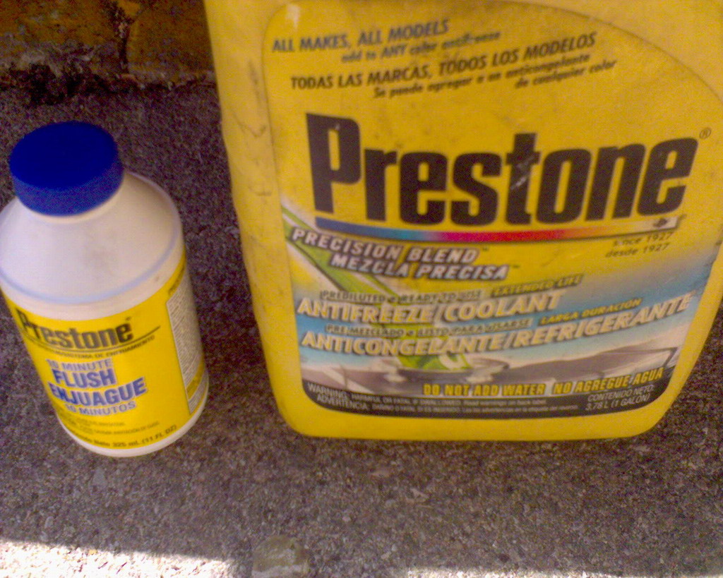

שלום לחברי הפורום,היום ביצעתי ניקוי למערכת הקירור והרדיאטור,ברנו 5 GT טורבו שלי. החומרים: 1.שתי מכלי נוזל קירור פרסטון,80 ש"ח. 2.בקבוק חומר לניקוי מערכת קירור של פרסטון 15 ש"ח. 3.בקבוקים/ג'ריקנים למילוי מי ברז. שלבי העבודה: שלב ראשון: כאשר הרכב קר ,יש לפרק צינור תחתון של הרדיאטור וניקוז מי הברז. שלב שני: מילוי מחדש במי ברז של המערכת (לנקז אויר במידת הצורך),לשפוך את תכולת בקבוק ה"פלאש",יש להניע את הרכב לחכות שיגיע לטמפ' עבודה,להמתין 10 דקות,לאחר 10 דקות יש לכבות את הרכב ולהמתין שהרכב יתקרר מעט (40 דקות עד שעה). שלב שלישי:לאחר שהרכב התקרר,יש לפרק שוב צינור תחתון לנקז את המים עם החומר שטיפה,לאחר ריקון המים יש למלא שוב מי ברז (לנקז אויר במידת הצורך),יש להניע את הרכב לתת לו להגיע לטמפ' עבודה,להמתין 10 דקות, ייש לכבות את המנוע ולתת לרכב להתקרר.(40 דקות עד שעה) שלב רביעי:לאחר שהרכב התקרר מעט לפרק שוב צינור רדיאטור תחתון,לתת למים להתנקז,כאשר הצינור התחתון פתוח למלא מי ברז ולתת להם להישפך,תעשו כך עד המים שיצאו מים נקיים. שלב חמישי:לאחר שוידאתם שהמים שיוצאים מהמערכת הם נקיים,לנקז את המים לחלוטין ולסגור את הצינור התחתון,להתחיל למלא נוזל קירור,יש לנקז אויר במידת הצורך ,זהו זה המערכת שלכם נקיה מכל מיני משקעים וליכלוך. הערות: -החלפתי תרמוסטט ואני ממליץ לכם לעשות גם כך למרות שזה לא חובה. -בנוסף פירקתי את מיכל העיבוי,וניקיתי אותו באופן יסודי בבית. -אם נשפך לכם קצת נוזל קירור על המדרכה לשטוף אותו עם מים כדי שכלבים/חתולים לא יורעלו ממנו. - לא להתעצל,לעשות את כל השלבים, לנקות שוב ושוב את המערכת עד שיצאו מים נקיים. -מערכות הקירור קצת שונות מרכב לרכב,ברמת העיקרון,תדאגו לנקות את המערכת ולנקז אותה כל פעם מחדש עד שתהיה נקיה. רשמים לאחר נסיעת מבחן: -הרכב מגיע לטמפ' עבודה יותר מהר. -המחוג לא "מטייל" ויושב די יציב על טמפ' העבודה,לפני כן המחוג היה מטייל די הרבה ,לפעמים קר מידי ואז עולה בקיצוניות ליותר מידי,כידוע שינויי טמפ' קיצוניים לא בריאים כלל למנוע. תמונות מצורפות: -המים כפי שהיו (גוון חום בוצי). -החומרים. -מיכל העיבוי עם המים החדשים לאחר ניקוי המערכת. החומרים נקנו באוטו דיפו,אם יש לכם שאלות/ביקורות/הערות אשמח לשמוע. בהצלחה לכולם.
