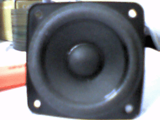

    תיקון רמקול ביתי JBL
    על הוופר כתוב "138/SAT" ו "010967" לא מצאתי כלום ברשת. יש הערכת מחיר לכזה חדש?
  16. אהלן, אחד הוופרים בתוך הרמקול הסאטליטי של JBL שלי עושה כל רעש אפשרי חוץ ממוזיקה, אני משער שצריך להחליף אותו, מישהו יודע איפה אני יכול להשיג כזה חדש, ולא בניופאן? הנה הספסיפקציה: (הרכיב הגדול יותר, הוא שלא עובד אני משער שזה המסומן): הגודל של הרכיה הוא 2.5 אינץ' SCS 138 Satellite Frequency Response (-6dB): 120Hz – 20kHz Sensitivity (2.83V/1m): 86dB Nominal Impedance: 4 Ohms Recommended Amplifier Power 10 – 50 Watts RMS per Channel Drive Units: 12mm Titanium Laminate Dome Video-shielded HF 75mm Paper Cone Video-shielded Midrange Dimensions (H x W x D): 111mm x 81mm x 95mm (4.4" x 3.2" x 3.7") Weight: 0.5kg (1.1lb) אשמח אם מישהו יוכל להפנות אותי לחנות שמתעסקת בנושא ואם אפשר הערכת מחיר. תודה, שחר
