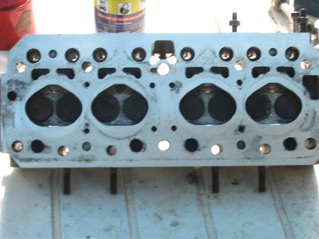

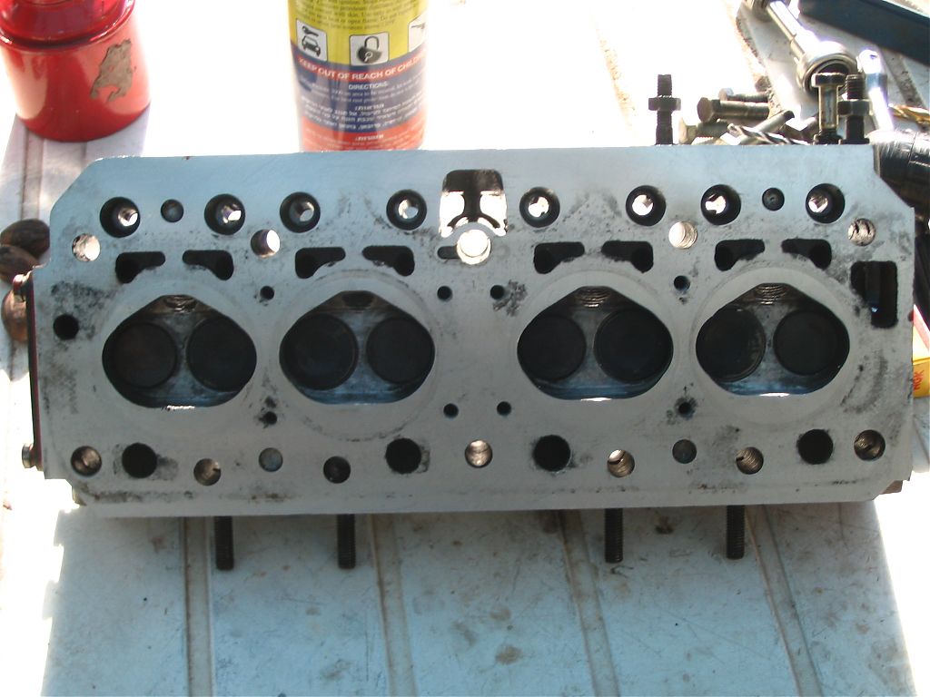

    עוד תמונות מהפרוק וההרכבה, ורק לאחר בדיקת ראש על-פי הספר, בדיקת מעברי המים, התבצעה באמצעות חוט גמיש ופנס, לבדיקת כל החללים ,או שמץ אבנית תקועה בפינות או בסיבובים. הכנת אטמים חדשים וניקוי יסודי ,של שאריות הפקונגים. תמונות

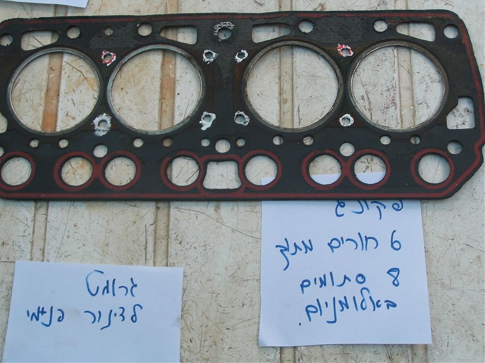

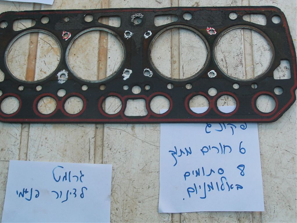

    אם כן סיכום ביינים ! למדנו שהיצרן אף הוא ממליץ על שיטות בדיקה אלו 1, חורים היו סתומים באלומינים בראש 6 מתוך 8. 2. עובי ראש חדש, נמדד מכתפי בית השסתומים לצד הישר של תאי השריפה לכל האורך והרוחב המידה 95 מ"מ מותר לרדת ל 94.7 מ"מ מתחת למידה זו יש לההגדיל את תא השריפה כמובן בשוליים הנגדיים של המצת , ולא לחרוג בלי סוף כי הראש לא בתקן, במצב זה הראש פסול, אלא מה, לא במוסכים שתיקנו בצה"ל להזכיר שאמרתי שהמוסכים שתיקנו ככל הנראה לא הקפידו לבדוק, אמר לי בני מרנו אין דבר כזה ,לא רק שיש דבר כזה !, אולי לא במוסך שהוא עבד בו ,אלא ,שהחריגות הללו הם חלק מתופעה של השחזת יתר,דיבורים לחוד וראיות לחוד,הראש שקיבלתי מאסף פורק מרנו צבאית חשבתי בהתחלה שהוא טוב משלי ,מי שהרכיב אותו במוסכים של רנו הוא פושע, ראו המידות 93.75 מ"מ המקום הכי עבה 93.9 מ"מ הגבול הקריטי המותר 94.3 וגם אז חובה לבדוק את נפח תא השריפה, המדידות הראו שהראש היה פסול להרכבה כפי שאסף כבר מצא אותו מחובר 2 תא השריפה לפי הוראות יצרן הינו 27.3 סמ"ק הראש הצבאי היה פסול גם בבדיקה זו !!!!!!!!!!!!!!!!!!!!!

    במהלך פרוק הנדנדים והדחיפים נמצאו 2 דחיפים עקומים עם בטן תוצאה של אי ביצוע כיוון שסתומים עם פילר ' גאג' אלא בשיטה הפרימיטבית של המכונאי הוותיק, אני עוד מישהו מממעדון רנו 4 ,שמאמין שכיוון ידני מספיק טוב ,אני מתנגד בנחרצות לתיכמונים הללו. אגב לא סתם מומלץ תמיד לחזור על הכיוון פעמיים. ורק עם פילרג' פרוק הראש גילה לתדהמתי שהמסגר או ("המעבד השבבי "כדברי שי ) סתם לי 6 חורים של מעברי מים מתוך 8 כשהראתי לו ,טען שהחורים לא משמעותיים, לציין שחורים אלו נמצאים בקטעים הבעייתים של הראש בין הסליבים ממש ,כל חור 5 מ"מ שני חורים זה חור קרור לכיוון הראש של 1 ס"מ כאמור סתמו 30 מ"מ סה"כ מסחרור המים כפי שקבע המתכנן, לנקודות הקריטיות לתא השריפה כאמור בכל הבוכנות האם זו היתה התקלה היחידה שמצאתי ממש לא , !!!!!!נמצאו עוד 10 בעיות שונות המתינו וראו. רצב הפקונג מסומן בלבן כל חור ושנים מתום ה-8 בלבד היו פתוחים, כאמור קדחתי את כולם בדיוק לפי הספר.התוצאות של הבדיקה לאחר מכן גילו של כל חור יש תפקיד ותתבישו אם אתם חושבים על מה שאתם חושבים:lol: תמונות לרשותכם

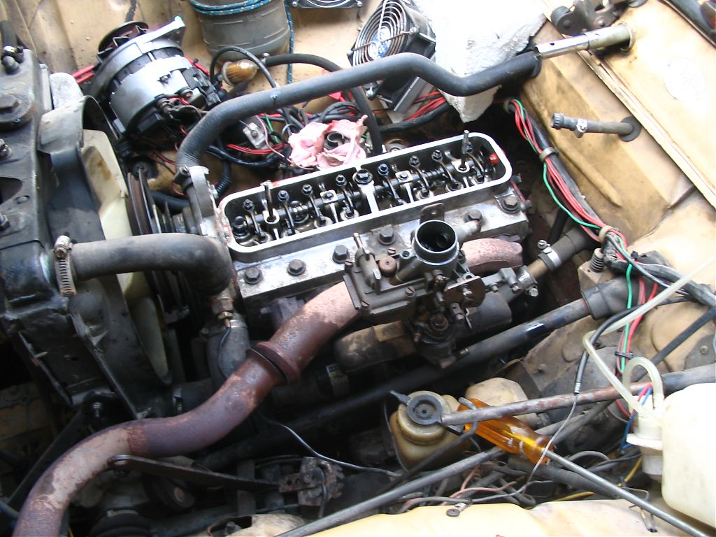

    התחלה: בטרם פרוק המנוע בדיקת זמנים וטמפרטורה לצורך השוואה וייחוס בהמשך הופק גרף למצב הבעייתי הקיים התחלת פרוק המנוע

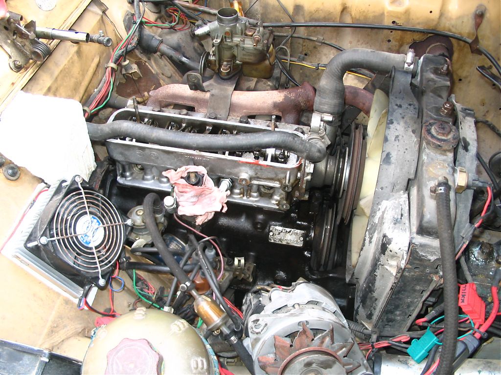

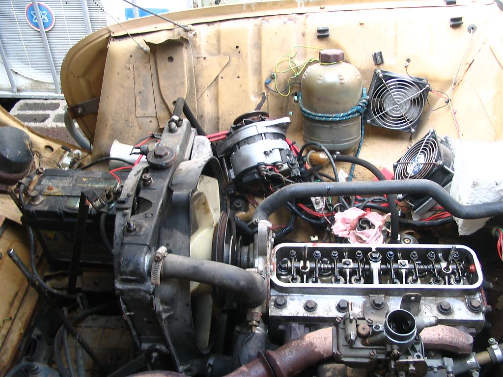

    מצב התחלה ! מצב נתון המנוע רנו 4 845 סמ"ק חום המנוע יושב בממוצע על 87 מעלות ותוך זמן קצר עולה מגיע ל94 מעלות מפעיל מאוור עזר אימתני בקדמת הרדיאטור ולעיתים גם זה לא עוזר. לציין שהרכב נרכש עם מנוע תפוס בוכנות סליבים לפני כשנתיים לשם כך נרכשו במיממקס סט 4 בוכנות סליבים 12 רינגים גווזונים שלוות (רינגים לגל ארכובה ) שרשרת טימינג משאבת דלק משאבת מים כאמור הכל חדש ניקוי רדיאור,שליחת ראש לניקוי מילוי והשחזה ,פקונג וכו', אציין שאת העבודה ביצע מכונאי חבר הואיל ואני עבדתי על המנוע השני של הפיאט טופולינו ונאלצתי להכניסו הביתה לנוכח גונבי המתכות שביקרו בחצרי מספר פעמים, ההיתי קצר בזמן וחברי מועדון רנו 4 האיצו בי לסיים טרם המפגש שתוכנן להזכיר מפגש הנורד הים לאחר גילוי המחדלים השונים שהתגלו הצטערתי שחלא ביצעתי את העבודה בעצמי ,אם כי למדתי מספר דברים חדשים על מנוע הרנו 4 ושיטות בדיקה ואבחון חדישות ששווה לשתף את חברי המועדון שיתקלו בתקלות זהות. מה שהאיץ בי לשים סוף ,לבעיות החום היה הטסט האחרון בראשון לפני כחודש, יום חם המתנה במסלול הטסט, תוך כדי כניסה במהלך המבחן עצמו שלא דורש דבר מהמנוע הבחנתי שחום המנוע הגיע ל-105 מעלות.
  11. avibartuki
    רנו 4 כדאי?
    שלום לכולם ! כפי שהבטחתי אני מביא את כל שרשרת התהליכים של חקירת החום במנוע של הסוזנה, היו הצלחות ולא מעט כישלונות. כפי שאפרט בהמשך,נעשו נסיונות רבים,תוך הורדת זמנים בכתובים , בהפרשים של דקה לכל מחזור ניסוי,כאשר נמדדת טמפרטורה באמצעות מד חום דיגיטלי כפול עם גשש, תוך מדידת טמפרטורת הסביבה ,הואיל והבדיקות וההשוואות נפרסו על מספר ימים, היעדים: 1.להגיע לטפ' 82 מעלות צלזיוס. 2.לשמור על טמפ' זו גם בעת חניה, אולם גם בעת חניה עם מכסה מנוע סגור שווה ערך לפקק תנועה, בים קיץ חם . 3. הורדת הטפ' ושמירתה במהלך נסיעה. מניסיון אחר למשנהו חלו דווקא הרעות וכשלים ,אולם היו גם שיפורים רבים, ומספר שינויים חדשים אשר כל אחד ואחד תרם את חלקו. אני רוצה להאמין שכל מי שירצה להפיק ידע זה ולנצל את הפתרונות השונים ,יפיק תועלת ומסקנות לרכבו, הכל כמובן בגדר המלצות וכל אחד עושה זאת על אחריותו.

    חברים שלום ! נפתרו בעיות חום המנוע בסוזנה , החלטתי להלחם ללא עזרת יועצים ,עד שכל הבעיות יפתרו להלן הסיבות הפתרונות כולם ילוו בהמשך עם תמונות 1. פתחתי ראש מנוע ! נמצאה 6 בעיות ! בראש. 2. גם בדיחפים 2 בעיות ! 3. שסתומים לא היו מכונים באמצעות פילר גאג' אלא בשיטה הפרימיטיבית !! 4 בדקתי תא שריפה נבדק בשיטה חדשנית ! שבארץ חשבו שאני שיכור ! 5. במכסה מנוע נמצאו 2 בעיות גם שתיהם נפתרו ! 6.הוחלפה משאבת מים למשאבת מים משופרת ! 8 סנפיר 7 שימוש בשמן moa גם טרם לשיפור 8. ביצעתי חקירות באמצעות גרפים שהרכבתי מעשרות מדידות של זמן, טמפרטורת סביבה וטמ' עם התקדמות הזמן במיוחד שווה ערך לפקקים או המתנה במקום האתו יושב על 82 מעלות ! 9 כל שלב נבדק עם נסיעת מבחן וכך נאספו שפור אחר שיפור מעלה ועוד מעלה ועןד מעלה :-P:-P:-P
