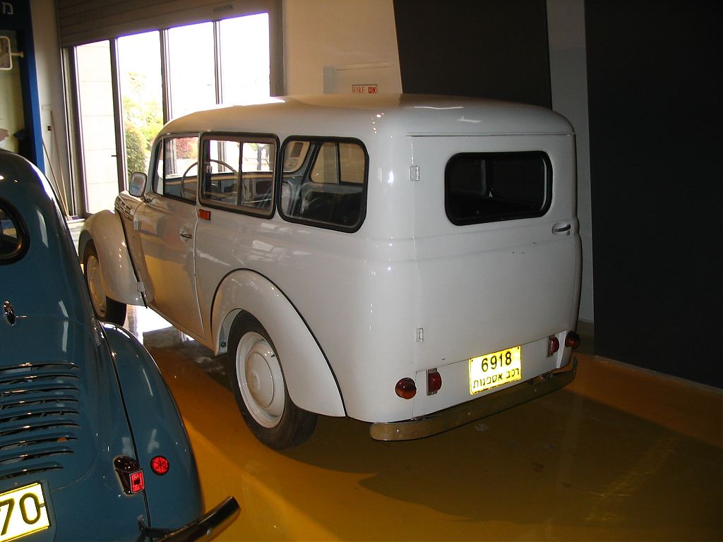

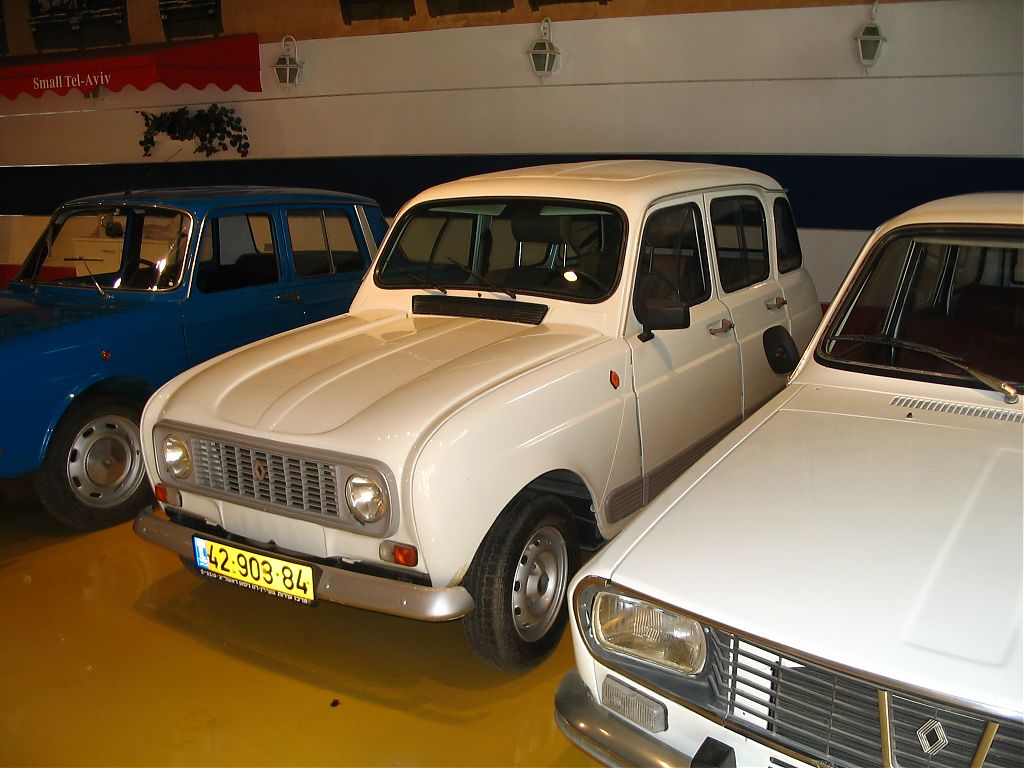

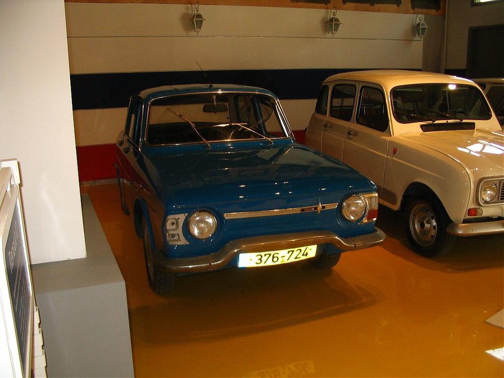

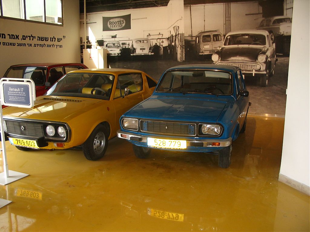

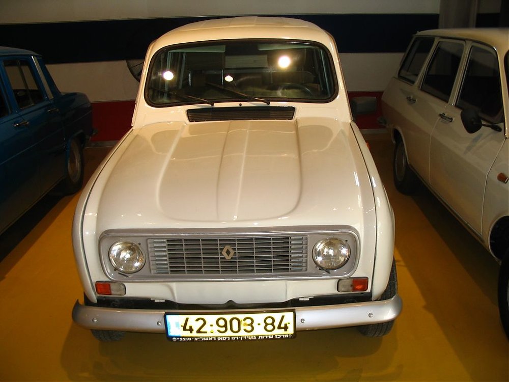

התרשמות ! המוזיאון מאורגן ומושקע, אין עוד מוזיאון מסוגו , שנושק דווקא לרנו 4, אחראית המוזיאון ביקשה להתרשם מרכבי, מזל שהגעתי דווקא ברנו 4. בדרך למוזיאון מושב בני עייש ומושבים רבים בדרך ירוקה ושטחים מועבדים כשטיח ירוק ,נוף מרהיב כל הדרך. המוזיאון ממוקם בפארק ראם, וסמוך לו בהמשך, מחסן חלפים גדול של רנו , זו הייתה הזדמנות להתעניין בטרמוסטט 75 מעלות לרנו 4 , אנשים חביבים במחסן איתרו ומצאו, האנשים חביבים המחירים ממש לא ! 220 לפני מע"מ לטרמוסטט בודד !מהמלאי הישן באיביי 6 דולאר משלוח חינם ! שאלתי אם זה לחבילה של 100 או אחד ?

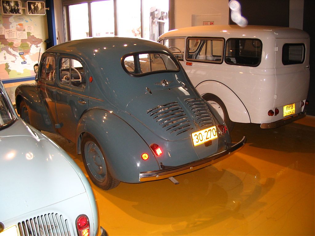

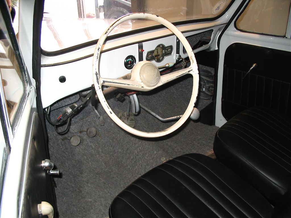

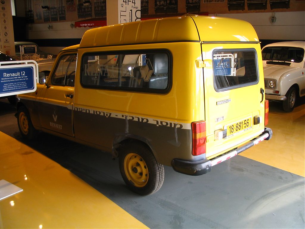

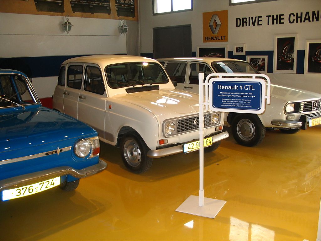

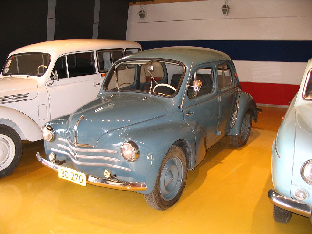

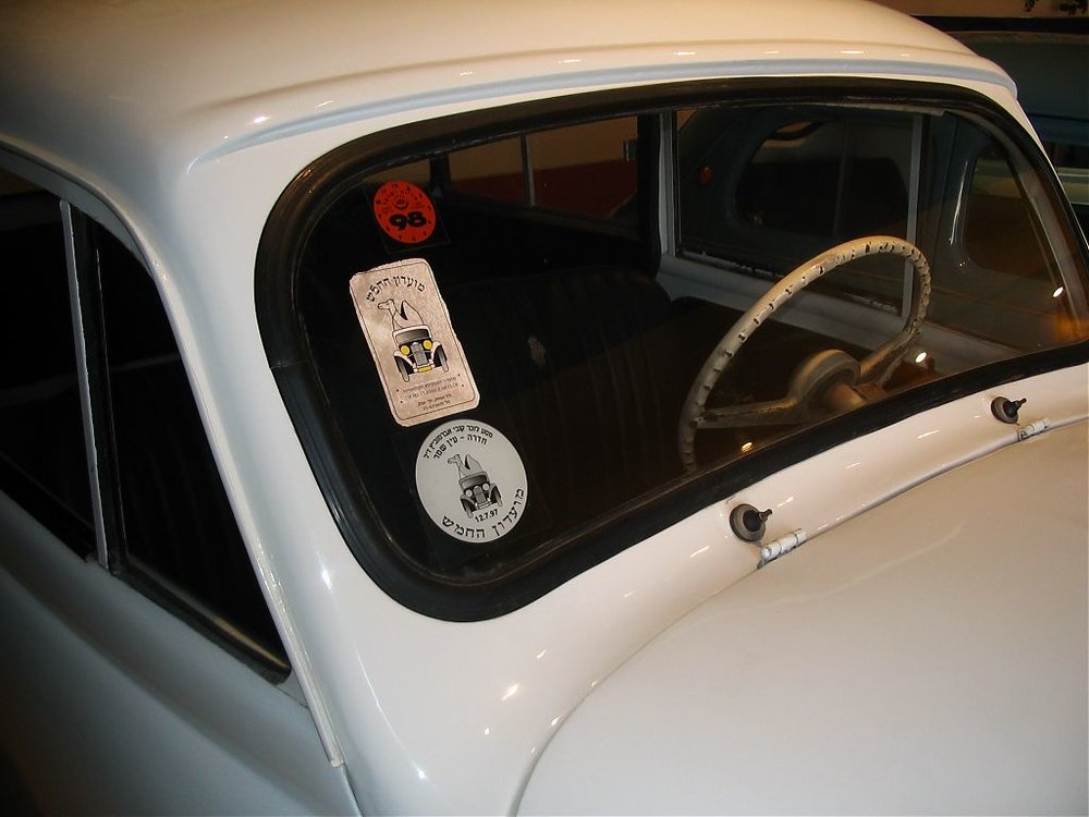

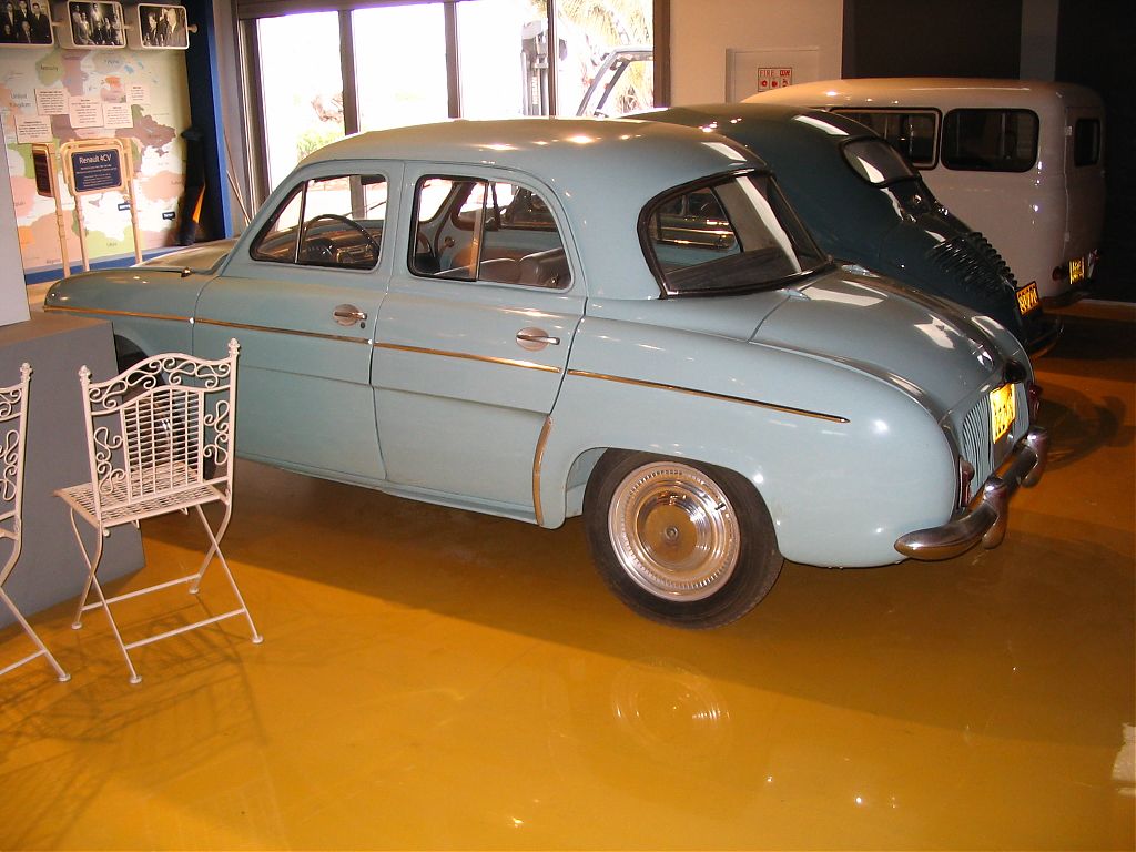

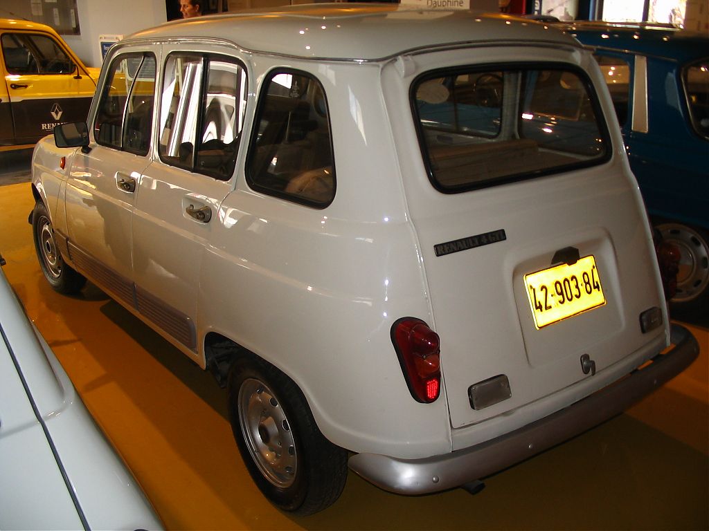

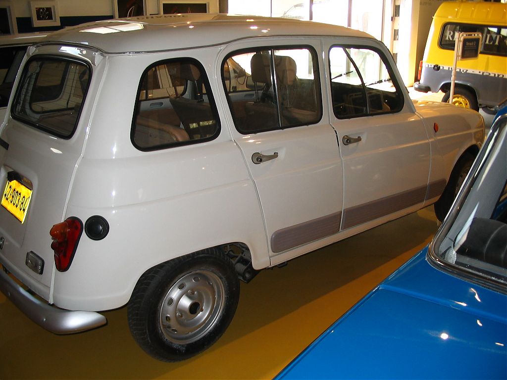

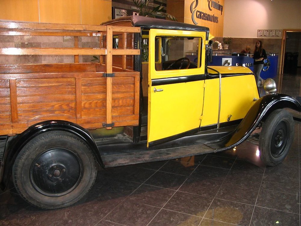

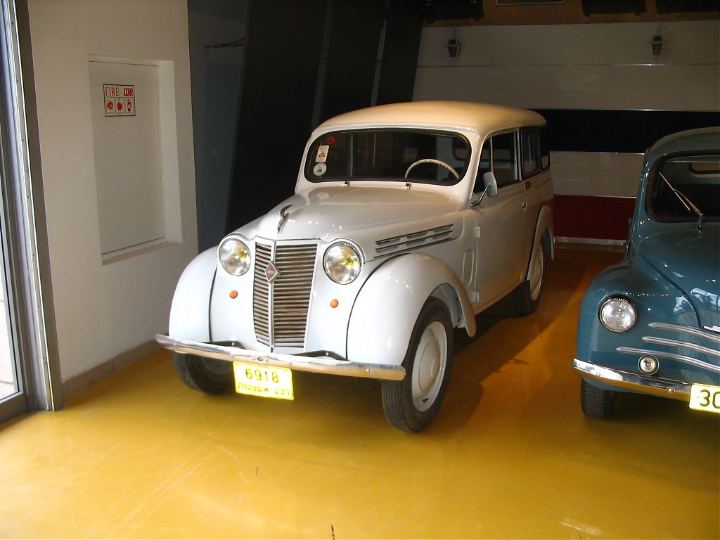

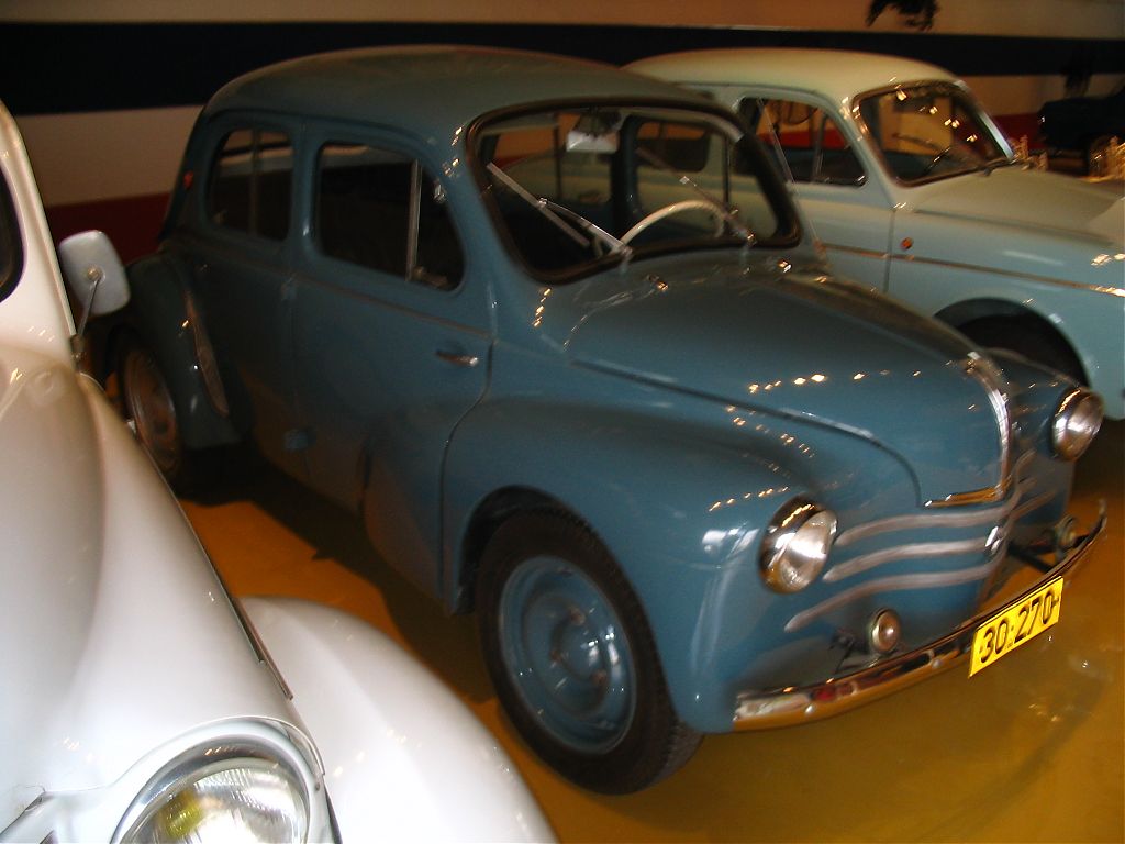

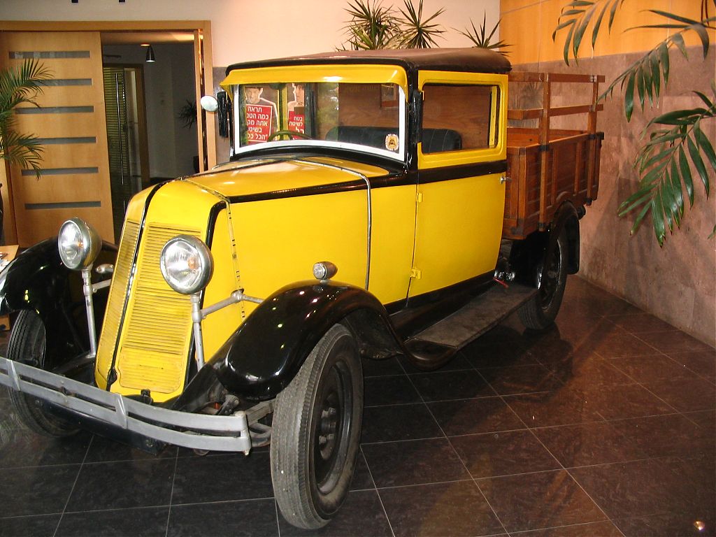

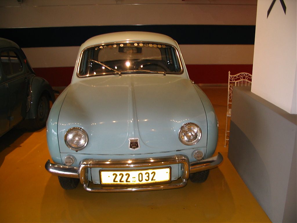

תמונות ממפגש רנו 4 חנוכה 2012 שלא התקיים !!: חבל מאוד שמועלית הצעה עי' איתמר למפגש במוזיאון רנו מזה זמן ואין הענות כלל ,הגם שנופלת במועד חג ארוך , מי יודע :,אולי תחילתה של חלודה ?? ,המתנתי כי האמנתי שתחול התעוררות ביום האחרון כדי לתת הזדמנות להצעה של איתמר. הנה תמונות שצילמתי היום במוזיאון !
