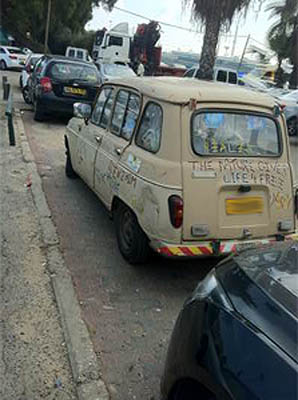

    רם ! אם לזה התכוונת לכנפים גזורות? מעט אחרי שהופיע בקובץ, לפתע אני רואה בדיוק את רכב זה בשנת 2009 לערך, ברחוב מוזס פינת יגאל אלון (ליד מקום עבודתי) כמובן ללא המזרן על רכב גרר של עירית ת"א מפונה ככל הנראה לאלתר, רשעים ללקחו למישהו את הקראוון. :-D:-D
  6. avibartuki
    רנו 4 כדאי?
    וואלה זה באמת הרכב הזה, איפוא זה שחרות, לי יוטבתה ? נראה סוף העולם שמאלה !

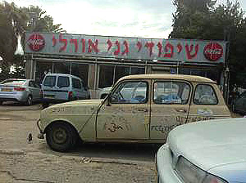

    חברים ! רנו 4 שצולמה בת"א אם הבעלים צופה בנו , אנו מזמינים אותו להצטרף אלינו למפגשי המועדון יתקבל בברכה רבה !
