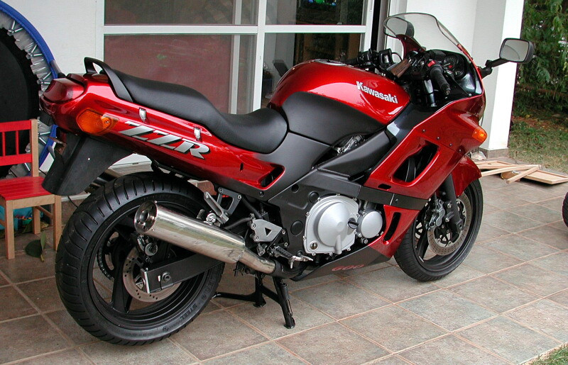

שלדת פרינג התעקמה קלות והוחלפה, ידית כידון התעקמה והוחלפה בחדשה, חלקי פרינג מרוסק הוחלף. צביעה ע"י גלעד מוטוארט (דרך הגב גלעד תמיד אופטימי ומעד מעודד בזמנים שהכל נראה שחור ). בחלק מן המקרים נעלצתי לחזור על הפעולה (ולפעמים גם יותר מפעם אחת) כתוצאה מחוסר שביעות רצון מהתוצאה או חוסר מקצועיות (בכל מקרה אני יודע קצת יותר מאשר לפני שנה ).
במרץ 04 לקחתי עקומה מהר מדי ובלי תכנון התוצאה הייתההייסיד, כך האופנוע נפגע משני הצדדים. מחוסר במזומנים וקצת ניסיון בטיפול באופנועים החלטתי לנסות לתקן בדרך זו. נקנו: - מפתח מומנט, קומפרסור, ספרים (כלים בסיסיים וספר מכונאי של האופנוע כבר היו). - פרינגים פנימיים + מראות + משולשי רגליות נקנו ממולי (אופנועי השרון). - מסבים ומחזירי שמן כמעט לכל מכלול שילדה (מהיבואן). - במשך הזמן (כן גם אזל הכסף) גיליתי אופציות נוספות כמו ebay.uk פרינגים בהם תחיחות גדולות חסרו הזמנתי משם. העבודה התבצע ברוב הימים בין 9 בערב אחרי שהילדים הלכו לישוןל 11-12 בלילה וביו שישי (אלו היו הימים המהנים). פרינגים תוקנו ע"פ הדרכה מספר שנקנה Amazon Plastik Body Work ע"י חפירת שיפוע בשולי השבר והדבקה משני הצדדים באפוקסי (לתיקון סירות / גלשנים). צביעה היא עבודה של גלעד ממוטוארט (גם שלדה). זאת הזדמנות טובה להודות לאביעד ד"ר פ"ג ולאסה ממטרו חיפה.
חברים, אפשר גם אחרת. לא בטוח שזה זול יותר או עמין יותר אך אין ספק שהפרויקט לקח 9 חודשים כ12,000 ש"ח ולא מעט הנאה (גם קצת תסכולים פה ושם). שיפוץ ZZR600.

כל הכבוד! שותף להרגשה, במשך 9 חודשים שיפצתי את ה ZZR600 שלי לאחרהחלקה. ותהיתי לא מעת על עניין החוויה שבשיפוץ ובחידוש נראה שנהנית לא פחות מאשרלרכב.
