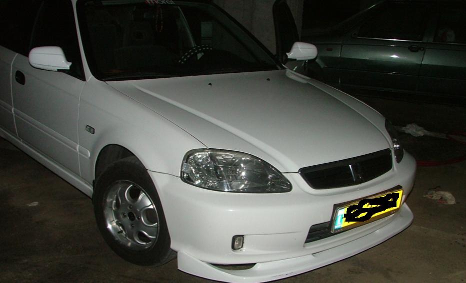

ראיתי מספר דוגמאות,ואפילו אם יש למישהו תמונות של הונדות כאלו עם גבות שנראות מעניין אפשר לצרף תמונה. אני פשוט חושב כמה חודש על דוגמא להכנה ולא עולה לי רעיון. ד"א,למנהל,אל תנעל\תמחק כי אני לא רשאי לכתוב באוף טופיק אז כתבתי כאן. צירפתי תמונה בשביל משתמשי הפוטושופ.

למה אתה מנסה להפוך רכב של 130 אלף שקל לרכב של 20? תוספות שיתאימו לרכב כזה זה אולי הדברים הבאים: 1.סופית לאגזוז 2. חלונות כהים (לא שחורים!) 3.ספליטר קדמי עדין (וגם זה בסימן שאלה) 4.פנסי ערפל במקום שמיועד מהחברה(אם אין כמובן) 5.בקליות שקופות 6.לצבוע את הקליפרים באדום (אם אתה ממש מתעקש להוסיף כל מיני קשקושים) 7.וילון מאחורה שחור (לא כמו של הסובארו-סטיישן בבני ברק ששמים ווילונות מבד של חופה) 8.גבות (אם יש) אבל כונס?לא רק שזה לא מוסיף זה אפילו מכער.(על טעם וריח....) ואני לא מזכיר אפילו את הרעיון של הגרביונים.... את התוספות שאמרתי יש אצלי (חוץ מגבות) ואני יוסיף תמונה כדי שתראה שזה לא יותר מידי ולא פחות מידי בגלל זה אני הצעתי את התוספות האלה,אני ייתן לך גם להשוות לרכב סטנדרטי לשלי.
