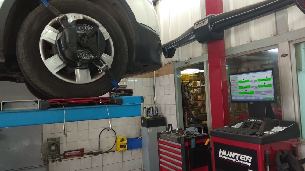

  13. חברים, בוקר טוב הבוקר נסעתי ברכב של אשתי, זה לא קורה הרבה, הרכב מסוג ניסאן קשקאי. במהלך הנסיעה, שמתי לב שההגה לא ממורכז. נכנסתי למוסך אפריים (הסמוך לאשר מזגנים ברחוב עמל בפתח תקווה). הרכב עלה על המכשיר, חוברו 4 חיישנים ל 4 הגלגלים, חובר יתד לגלגל ההגה. הוזן דגם הרכב למכשיר ע"מ לקבל נתוני יצרן. מה אני אגיד לכם, נשארתי עם פה פעור מרמת הדיוק, לא עוד מכשירים אנלוגיים עם חוגה. בבדיקה נמצא כי מלבד כיוון הפרונט, נדרש גם כיוון למתלה של הגלגלים האחוריים. המחיר, הגון מאוד (330 ש"ח כולל מע"מ) - מה גם שאיכות העבודה מעולה והמיכשור בהתאם. ממליץ בחום, אריאל.
