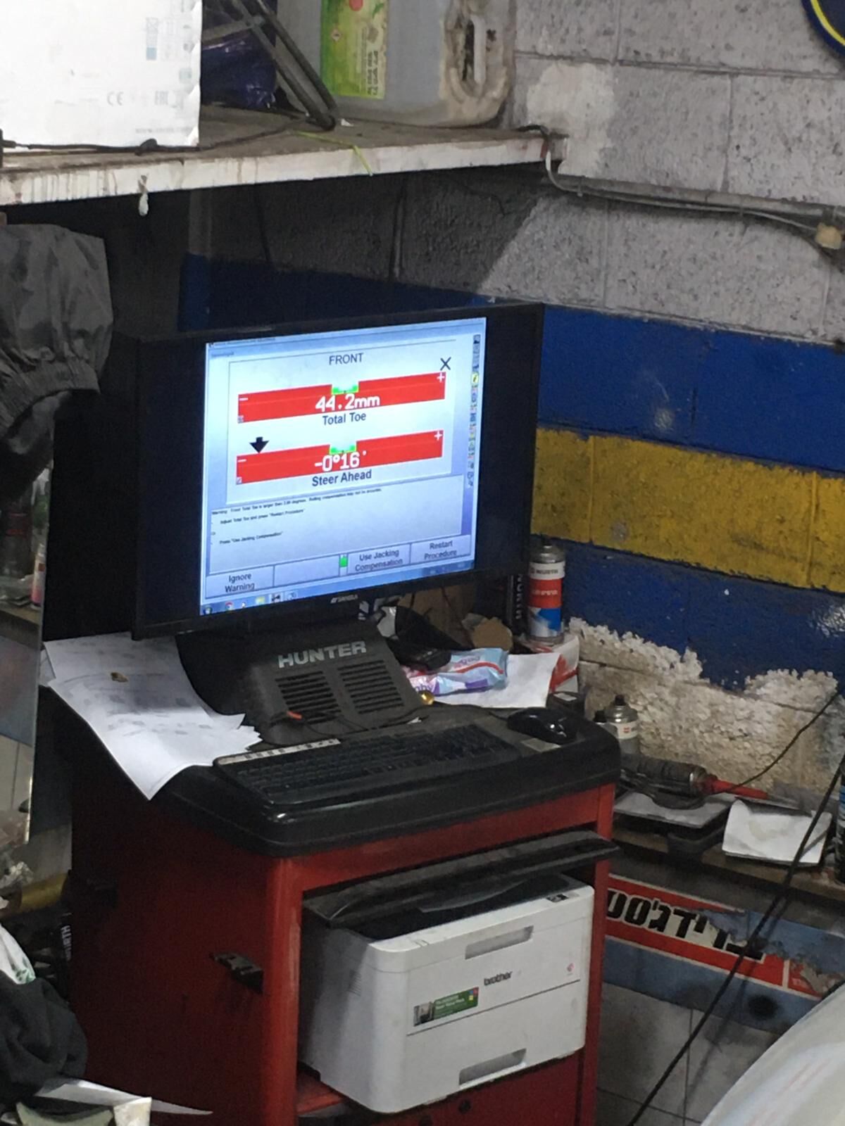

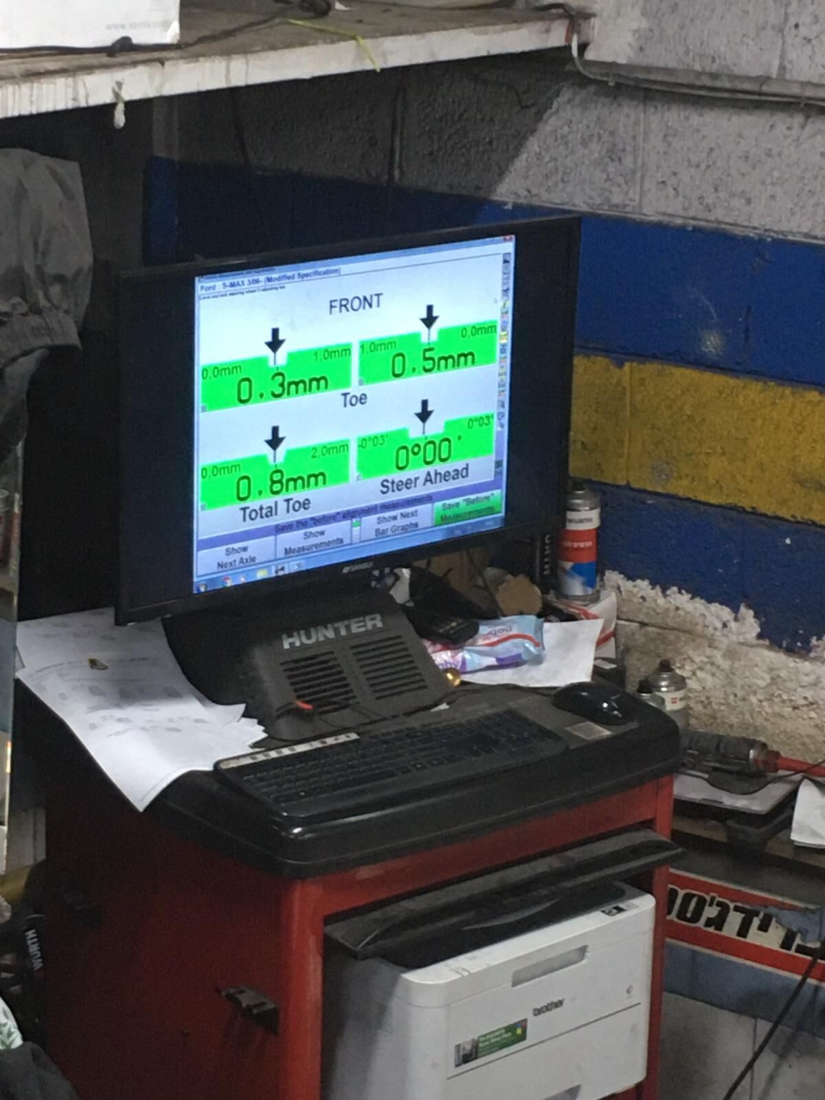

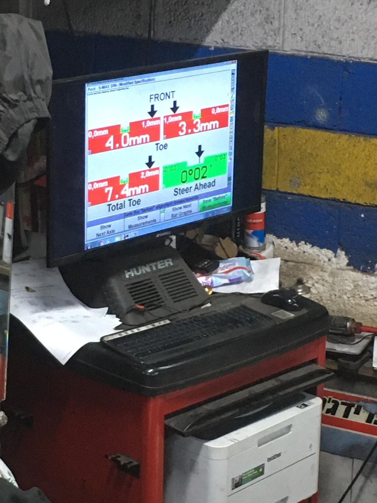

  12. ok גבירותיי ורבותי. נתחיל מהסוף: הוחלפו משולשים . 700 שקל משולשים. 350 עבודה. ימין ושמאל. יאללה, מתחילים את הבוקר מוקדם עם פנצ'ר. הרכב על הליפט - אני שואל את הבחור תגיד אתה רואה פה בעיה? האוטו מדיי פעם סוטה לצד בלי קשר לגז\ברקס. הסתכל. אומר לדעתי סבבה לגמרי. בוא נבדוק לחצי אוויר- בדק של כל הצמיגים שינה ל34 פי אס איי וסע לשלום. סיבוב קטן בתלפיות. סיבוב קטן והופ זה קורה שוב. יאללה למוסך. עולים על הליפט. בודקים. רואים נוגעים. מרביצים לגלגל. הכל טוב. לא רואים כלום. סע ממשיך משם למכון טסטים,מכיר את כולם שם, מבקש בדיקה רק של הבור. עשו. אמרו לי שמע, אנחנו מזהים דרך המחשב בלבד, לא דרך הניענוע המסורתי, סטיה מאוד קטנה במשולשים שלך. לא נכשיל על דבר כזה כי זה ממש מינורי. החלטתי שאני מחליף משולשים. יאללה חזרה למוסך, קניתי המשולשים ויאללה לעבודה. 25 דקות סיימנו 2 צדדים. ויאללה חזרה לפרונט. כמובן שללא עלות. משם חזרה הביתה 15 ק"מ והכל בסדר האוטו סופר פיקס. לגבי איך האישה נוסעת, בואו נגיד שאני לא מרשה לה לנהוג שאני איתה. סכנת נפשות גם בדלק רואים את זה. אני מביא את האוטו ל500 קמ למיכל היא ב400 כבר נגמר המיכל לא מניע תמיד הייתה כזאת. בגלל זה שהיה רכב על גז לא היה איכפת לי. 120 שקל ל400 קמ ,סעי על המנתק מבחינתי. יכול להיות שהיא עולה על מדרכות, יכול מאוד להיות שגם היא מזהה בורות ורק עליהם עולה. הבחור בפרונט אומר לי בבקשה לא לעלות על ההרים עם הרכב. תרחם עליו אמרתי לו שאני לא נוהג על הרכב הזה. אולי 12 ימים בשנה.

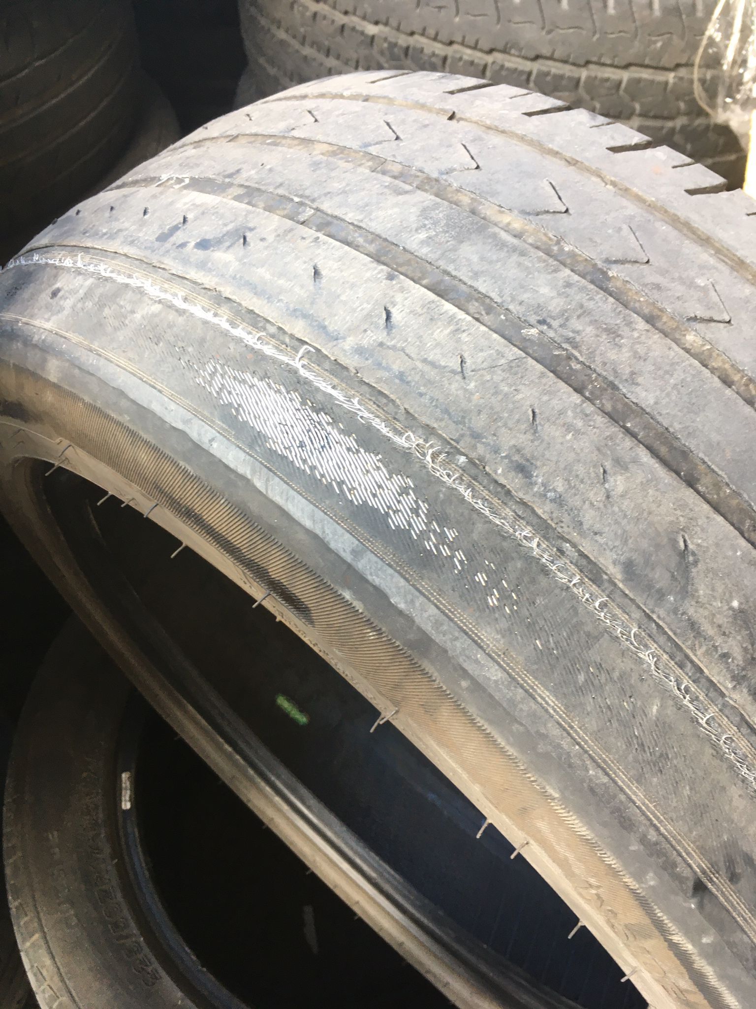

  13. לפני חודש הרכב התחיל לעשות רעשים בכיכר כאילו מדובר בפורד קורטינה שעושה חארקות בשנות ה70. חשבתי מילוי אוויר לא תקין. מילאתי. עדיין ממשיך. טוב נבדוק. מסתכל על הצמיג! חשכו עיניי. תראו את הצמיג! גם ימין וגם שמאל ככה! ישר הוחלפו ויאללה ליישור פרונט. שימו לב לתוצאות והחכימו אותי. הרכב זורק לצד בסביבוב ללא תלות קשר בברקס או גז. מדיי פעם קורה. לא כל הזמן. חזרתי שוב לכיוון פרונט והמצב נהיה טוב יותר אבל עדיין קיים ואני רוצה 100% רכב נורמאלי. לאן ממשיכים מכאן? התמונה האחרונה זה בדיוק שהתחילו לעבוד על האוטו. שימו לב למדדים
