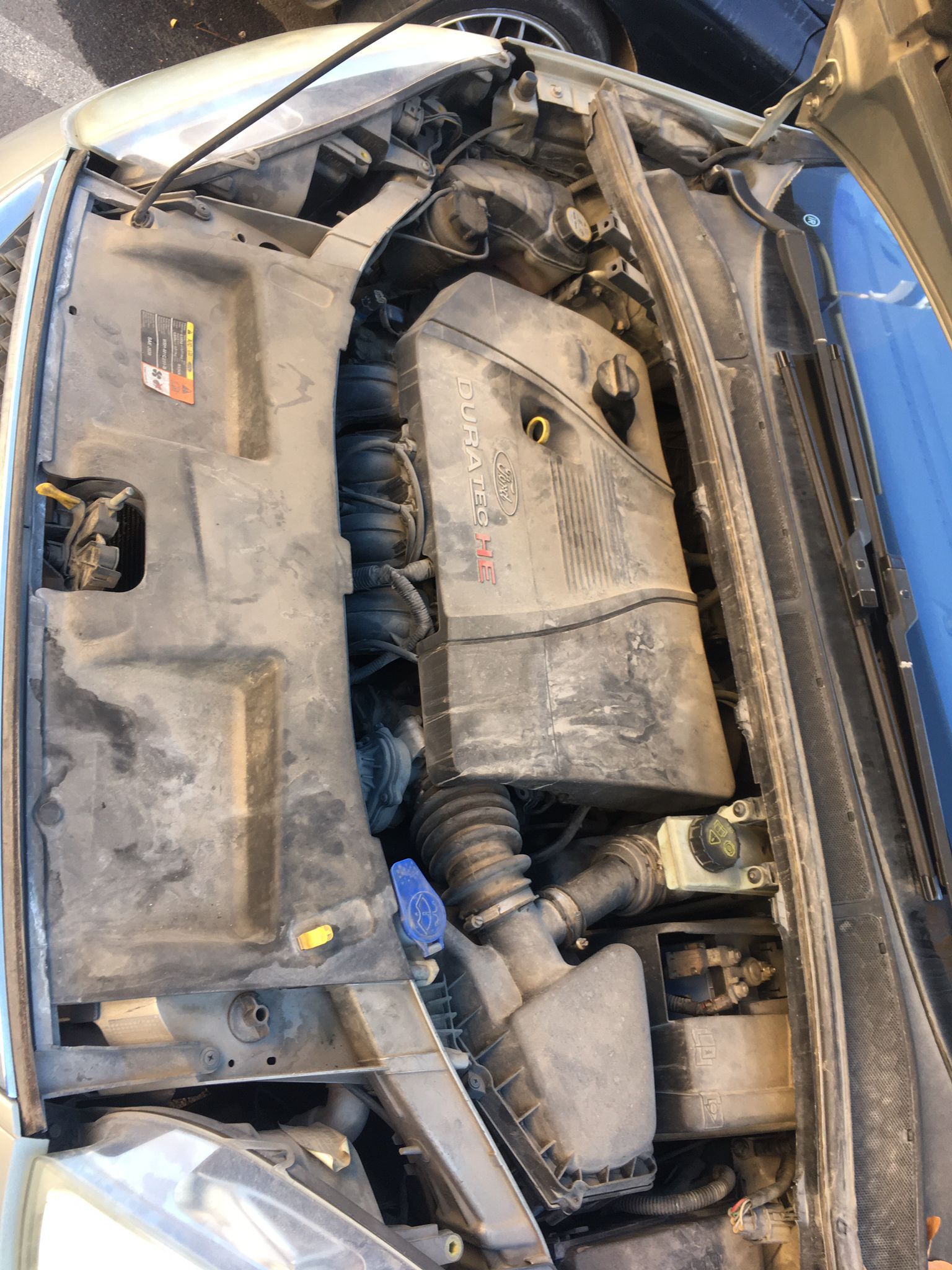

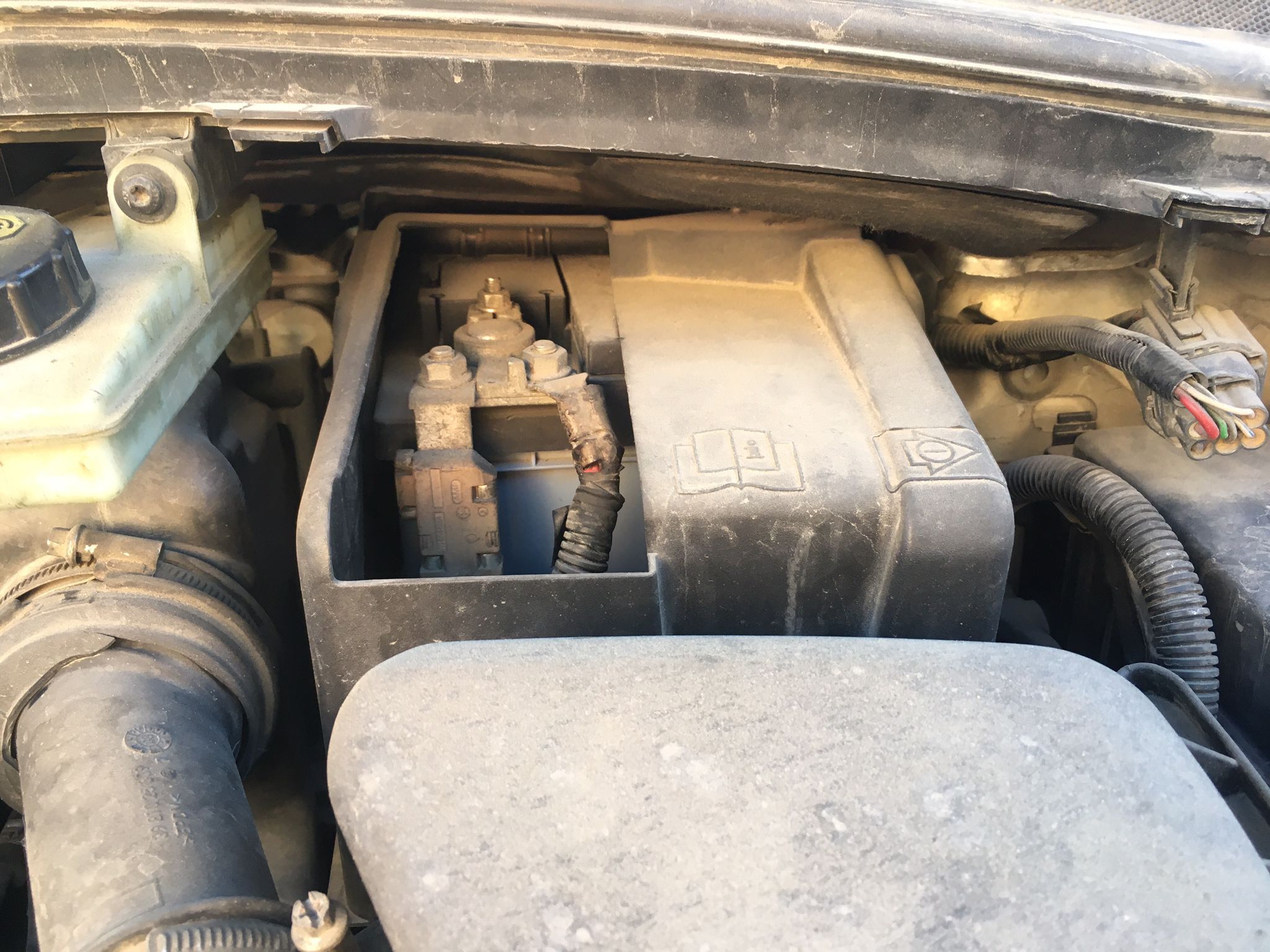

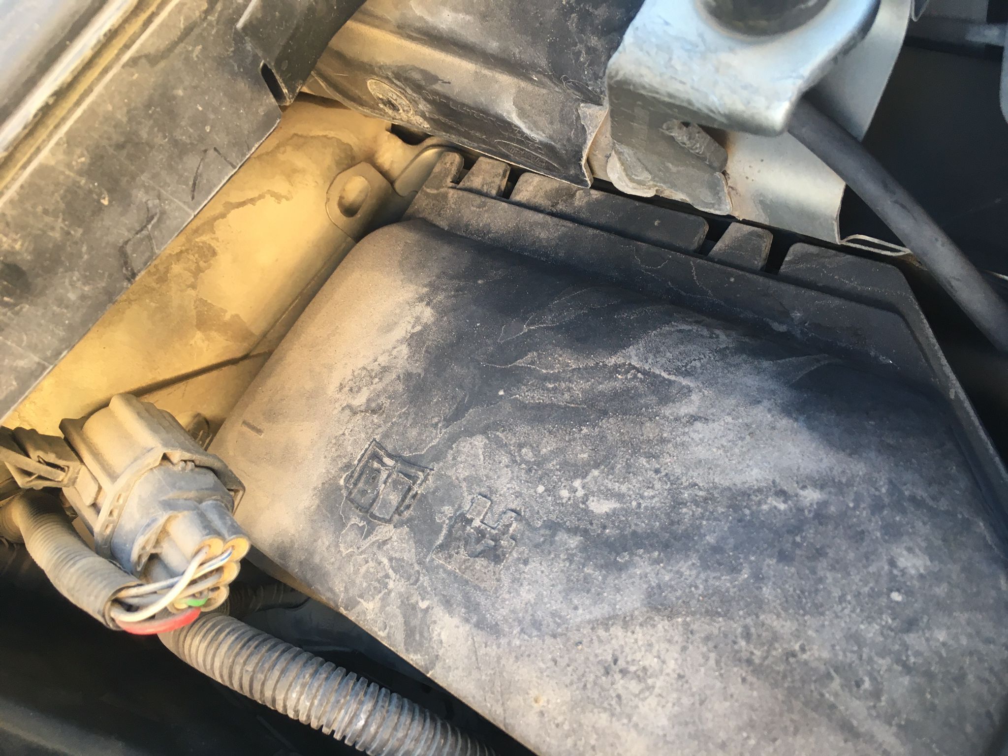

  1. מוזר מאוד לדעתי פיוז ראשי. אנסה להסביר מה קרה נסיעה של 15 דקות. הגעה לרמזור. בום אין אורות אין רדיו אין אורות בדש בורד מת יש אורות חירום-וינקרים יש נעילה שעובדת מהשלט ויש אור בתוך הרכב ויש צופר זהו כל השאר מת התחלתי להוציא פיוזים של 20-30-40-70 אמפר. הכל תקין לדעתי הפיוז השחור הקוביה הוא זה שעושה את הבלאגן גרר הוזמן. אבל לאן לגרור? למוסך או חשמלאי רכב? מצבר בן חצי שנה של בוש. טעינה לכל אורך הדרך הייתה 13.9
