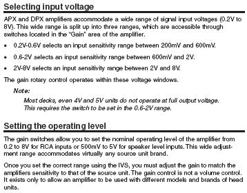

  6. אלכסנדר , תודה.. הבנתי את מה שאתה אומר וזה נשמע לי הגיוני בהחלט.. מה גם שקראתי עכשיו חוברת מוצר של מגבר קלריון APX4360 , שיש לו בורר רגישות אות כניסה והם מאשרים את מה שאתה טוען בגדול - HU שמוציא 5V PREOUT מגיע לזה רק בעוצמה מקסימאלית לכן לא צריכה להיות בעיה לחבר אותו למגבר שרגיש רק עד 4V ואפילו פחות מזה.. הם ממליצים שם לבעלי HU עם יציאות 4V ו 5V לבחור בבורר מצב רגישות של 0.6-2V .. צרפתי צילום מסך מאותו קטע בחוברת.. לגבי הלינק של TFISHLER = לא יודע מה איתכם אבל אני מקבל "בעיה בטעינת הדף"... תודה שוב..
