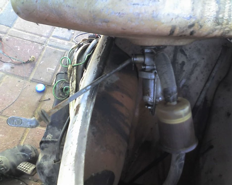

עדכון מהיר: תמונות של תהליך הניקוי חול (לייתר דיוק- ניקוי ג'יי בלאסט). -החומר השחור בתמונה באחת ההודעות הקודמות ותוצאות הניקוי: שימו לב למיגון אותו לובש העובד, כמו כן למצב הקרש (משטח העבודה) לפני ואחרי. בתמונה 18 ניתן לראות הייטב את פגעי החלודה. למזלי הם די שטחיים ככה שלא תידרש החלפה. עם זאת, אני לא רוצה לתאר לעצמי מה הייתה החלודה מעוללת להם אלמלא היו מטופלים בזמן... החישוקים, המסגרות והסבל ייצבעו צבע 95% אבץ למניעת חלודה(באופן זמני עד תום שלב איסוף החלקים ופחחות וצבע כלליים). אין כאן אף אחד שמבין\ יכול לעזור?:cry:
היום שיחקתי עם הווספה. שיחקנו יחד "קפד ראשו" אני ניצחתי. לאחר שידית המצערת הסוררת החליטה לדבוק בכידון ללא כל כוונה להשתחרר בקרוב פורק הכידון לטובת טיפול. "לוח המחוונים" פורק והוצא ממקומו לארגז החלקים לא לפני ששירטטתי תרשים של החיבורים.[מצורפת תמונה ] גם מד האוץ. "צמת החשמל" שיותר נראית כמו ראסטה של עידן רייכל הוצאה בעדינות המתבקשת, לא לפני מלחמה עיקשת. (חרוז ) [מצורפת תמונה ] כבלי ההילוכים הקרועים נשלפו לאחר קרב עקוב מדם (חור קטן באצבע), גם כבל המצמד והמצערת לא עשו לי חיים קלים. הווספה הושכבה על צידה לאפשר גישה נוחה. ניתן להתרשם ממצב החלודה- שטחית בלבד- למעט הזנב. הכתמים הכהים במרכז הם הצטברות של WD40 שנזלו מהכידון עת הפרזתי בכמוייות ההתזה.[מצורפת תמונה ] הווספה עכשיו עומדת על כמה בלוקים מאחור ועל מיחם ודלת של מיקרו (אלקטרה, אם מישהו מתעניין) במרכז.[מצורפת תמונה ] הסבל, שאף הוא פורק היום הצטרף לחבריו- פסי המיגון והחישוקים לטובת ניקוי. (אתמול עקב מחסור בדרי-בלאסט[מצורפת תמונה של החומר] לא נוקו האביזרים, אני מקווה שהיום זה יקרה.) ידית המצערת התגלתה כתפוסה הרבה יותר חזק ממה ששיערתי. נראה שהילת העמידות האבסולוטית של הווספה לא מאירה לכיוון הידית... או שמא להיפך? [מצורפת תמונה- בעיגול אדום- מקום התקיעה] מכל מקום, אני נותן לה עוד צ'אנס אחד (יומיים של מקלחות WD40) באם תמשיך לשחק איתי בקקה אאלץ לנקוט בצעדים אלימים הכוללים חיתוך ועקירת הידית והחלפתה באחרת. (הזכרתי שאני מחפש ווספה לחלקים או חלקים לווספה?)[כשאמצא, תצורף תמונה] ונעבור לשאלות: א. יש לי את ספר הרכב (ספר הווספה?!), אין שם מי יודע מה אינפורמציה חשובה. הוצע לי לקנות "מדריך היינס". מה זה? ב. צמת החשמל זקוקה להחלפה עקב בלאי ופגעי זמן ומז"א. חשבתי לקנות חוטי חשמל איכותיים בצבעים מתאימים ולשחזר אותה לבד. עד כמה מסובך, אם בכלל? (יש לי סבלנות) ג. האם הכידון שונה מווספה לוווספה (המדובר הוא על ווספות דומות- פנס חזית על הכידון ולא על מגן הבוץ) לטובת החלפת ידית המצערת וקופסאת הפיקוד? (בהעדר שם מתאים יותר-הכוונה היא למתגי האור, הצופר והכיבוי) אז מה יש לנו (לי)2? כידון אחד מפורק. ידית מצערת (עדיין) תקועה. ראסטת חשמל-זה כמו צמת חשמל רק שלא חפפו אותה. 3 שאלות. אור בעיניים ושחור ביידים. ואחרי ששטפנו ידיים נעבור לתמונות:

עוד חוויות מהיום. אחרי משמרת לילה 12 שעות נסעתי יחד עם חבר למוסך שמשון. בזמן שהרכב היה בטיפול הספקתי לקנות כבלי מצערת וגיר לווספה ולישון כמה שעות טובות. אתמול פורקו הגלגלים מהווספה לטובת ניקוי חול של החישוקים (ג'אנטים) והיא הועמדה אחר כבוד על בלוק. (תמונות מצורפות) בבוקר, לפני היציאה למוסך התזתי מעט WD40 בין הצמיג לחישוק לאחר שהתברר לי שהם חזרו בתשובה וקיימו את המצווה "על כן יעזוב איש(צמיג) את אביו(ונטיל) ואת אמו(פנימית), ודבק באשתו(ג'אנט), והיו לבשר אחד(חלודה)." כשחזרתי מהמוסך הושלמה מלאכת ההפרדה בין הצמיג לג'אנט לטובת ניקוי חול (האמת שזה ניקוי סיגי מתכת, לא ממש חול אבל מילא.) כמו כן, 2 מגני הכנפיים (מכסה המנוע והגלגל) הובאו לניקוי. בשלב זה התכנון הוא לנקות ולצבוע את הג'אנטים והמגנים בצבע יסוד שלא יחלידו, ולטובת הרכבת צמיגים כהכנה לטסט. הווספה תובא (אם ירצה ה'. לא ירצה- לא נורא) למצב נסיעה תקינה ובטוחה ותוחזר לכביש בסטטוס "אספנות", אז יתחיל תהליך ארוך ומייגע של איסוף מל"מ וחשור"ש (מלא מתכות וחלקים של ווספה ראלי שווה) שבו אני מתכוון להשתמש בווספה ולהשקיע בעיקר בתחום המכונאות והחשמל. לכשישולם תהליך איסוף החלקים תפורק הווספה לגורמים ותשלח לפחחות וצבע. אז תורכב מחדש ותהווה את פיסת ההיסטוריה המוטורית שלי. מבטיח לעדכן. בינתים, קצת תמונות של לפני ניקוי החול (נו טוב- סיגי מתכת): צודק! אני מתנצל, לא יקרה שנית. פרט חשוב ששכחתי להכניס בסיפור ההתנעה. הפלאג מתוצרת BOSCH שהיה מורכב על הווספה 25 שנה (!!!) הוא זה שסיפק ניצוץ לטובת התהליך.(לאחר ניקוי קל ומתבקש)
23.03.08 ועוד קצת... (התקנתי אזעקה לווספה דגם BOXER...) מצטער על האיכות הירודה ב-2 מן התמונות- חרא מצלמה במכשיר הנ"ל + נפילה מתחת לאגזוז המעשן קשות...
23.03.08 היום (שוב) הפחנו חיים (עשן) במנוע הווספה. (פעם אחרונה לפני 4 חודשים, פעם לפני זה-לפני 25 שנה) כבל המצערת קרוע, אז מחברים כבל למקום המתבקש בקרבורטור. בדיקת ניצוץ- יש. ניקוי של הפלג והחזרתו למקום. ניסינו קצת עם הקיק סטארטר אך ללא הצלחה (מחליק כאילו אין מחר), מוזר, פעם שעברה דווקא הלך. טוב, דוחפים. אבל... הכבל של ההילוכים קרוע. ביד מיומנת ומברג אבא משלב להילוך ועולה על הווספה, אני ברחבה, דוחף... אבא מרפה מהקלאץ' ואני חוזר ליימי הצבא העליזים לשיעור מיסוך עשן... אבא מתקדם כמה מטרים ובולם ו...נופל! אני כמובן שאוכל סרטים קשים ורץ אליו בטירוף. המנוע חשוף וה"זה שמסתובב" (עוד מעט אהיה בקי בשמות החלקים, נראה לי ששם החלק הוא "מניפה") 5 מ"מ מהקרסול שלו. אני בזריזות מרים את הווספה (שעדיין מונעת, אגב) מדומם ומעמיד אותה. (מעניין היה לגלות שכפתור דימום המנוע עדיין עובד.) אבא בסדר, למעט שפשופים קלים במרפק ובכף הרגל. לאחר סקירה קצרה של אבא (אני חובש במד"א, מכאן ההבנה בפצעים והלחץ המטורף שהוא נפל...) והגעה למסקנה כי הוא תקין עוד נסיון התנעה, הפעם בזהירות. אתם חושבים שגם לאריאל זילבר הייתה ווספה ישנה? אחרת מאיפה הוא הביא את השורה "אנחנו במסך עשן.."? ניסיון שני מוצלח, אבא עוצר, הפעם בעמידה. אני רץ אליו והוא קם מהווספה תוך כדי שאני מרים את הגלגל האחורי באוויר. הוצאה מהילוך והווספה משתעלת החוצה את כל מה ששמרה בבטן. (גם אחוז השימון הייה גבוה מהוראת הייצרן, לדברי אבי המנוע עמד בלי שימון ולכן כדאי, כמובן לא באופן קבוע, להעלות את אחוזי השמן בתערובת, משהו כמו 5%.) כל השכנים יוצאים לראות את "2 המטומטמים שקופצים כאחוזי דיבוק וצווחים בהתלהבות מול מכונת עשן פרמיטיבית ורועשת תוך החלפת צ'פחות הדדיות..." פה אני אעצור ואתן לתמונות לדבר בעד עצמן, לא לפני המשך סקירת מלאי: אז מה יש לנו (לי)2? מנוע אחד תקין, מעשן כבד. קרבורטור תקין. גיר (אם אפשר לקרוא לו כך) תקין. כבל קלאץ' תקין, זקוק למתיחה. כבל הילוכים אחד קרוע. ידית גז תקועה. שותה בממוצע 1/4 מיכל WD40 ליום. כבל גז קרוע. כפתור דימום מנוע תקין. חור באגזוז. חור בראש וחיוך שלא יורד מהבוקר. ואחרי שחפרנו, נעבור לקטע האומנותי:
