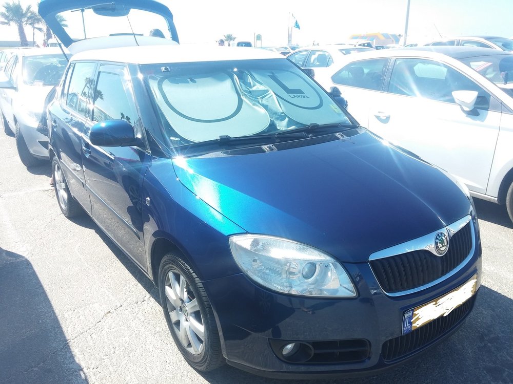

  4. תודה לכולם אגב, בנושא הדיזל ידני, זה 1900 TDI, פשוט רכב מהנה. חסכוני מאוד, חזק ביותר, אני עליתי לירושלים עם 5 אנשים ומזגן, "עלה את הקסטל" על הילוך 5(!) בלי להתרגש יותר מידיי, כיף. אגב, אחרי הטיפול החיצוני, והפנימי שעשיתי לו, אבא שלי כמעט דורש את הרכב חזרה עוד כמה תמונות.

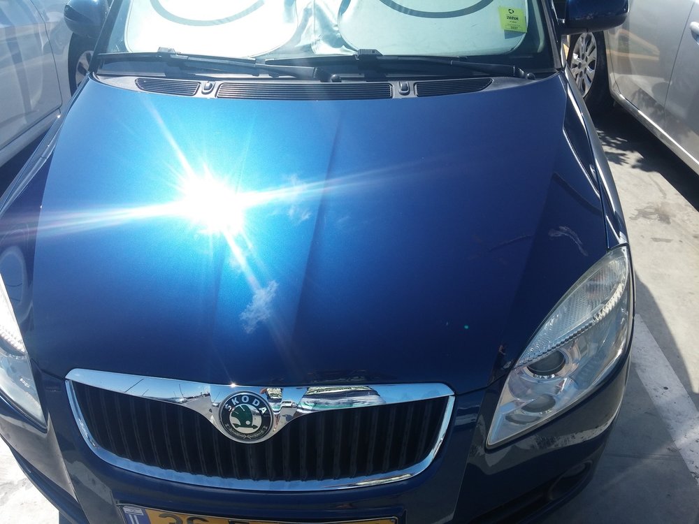

  6. היי חברים, כידוע לחלקכם, החלפתי רכב, הקיה נמכרה. הרכב ה"חדש" הוא סקודה פאביה 2009, דיזל ידנית (רכב מדהים, המנוע הזה זה פשוט פנינה, אבל זה לפוסט אחר) הרכב לאחר 6 שנים על הכביש בידי אבא שלי, היה מפוצץ בסווירלים ושריטות, צריבות של צואת ציפורים, ושפשופים. החלטתי שככה המצב לא יכול להישאר, OCD חריף ואין מצב שהרכב יישאר כמו שהוא. אז פניתי לADERET מהפורום, הלא הוא שלומי, לאחר סקירה של הרכב והחלטה על היקף העבודה והסוג, קבענו תאריך ושעה והעבודה התחילה. נתחיל בכמה מילים על שלומי - הבנאדם דפוק, שרוט, משוגע! לא מוכן לוותר על אף שריטה! פשוט לא מוכן, אפילו דברים שאני כבר וויתרתי ואמרתי לו לעזוב ולהשאיר ככה, הוא לא וויתר. הלך הביא פד לשלייף סבון, לאחר מכן פוליש עם פד פרווה וכדומה. פשוט פדנט מחורפן שלא מוכן לוותר אפילו שמכריחים אותו לוותר. הבנאדם מכונה, רובוט, 11 שעות עבודה, אפילו כשהוא אוכל הוא עושה פוליש. העבודה התחילה בשעה 9 וחצי בבוקר, הסתיימה לאחר 11 שעות עבודה(!) למרות שתוכנן כחצי, הבחור לא הרפה מאף שריטה ברכב. העבודה התבצעה על בסיס פוליש חד שלבי, הוא משתמש בפוליש "קסום" של RUPS שלאחר מעבר אחד מפרק את השריטות, ומשאיר ברק מדהים. שלל פדים שלצערי איני זוכר, מכל מיני סוגים, גדלים ורמות חיתוך. לאחר כל הפוליש הזה, יושם על הרכב CQUK, הרכב מבריק ברמה מטורפת, פשוט נוצץ. וחלק ביותר. המכונה היא של FLEX, והיא עבדה כ11 שעות כמעט רצוף. כל מכונה אחרת לדעתי הייתה מתפגרת. לסיכום, החלטתי לא לבצע את העבודה הזאת לבד, מכיוון שמחסור במכונה מקצועית, מודד עובי צבע, ומקום מסודר וסגור ליישום הציפוי. רוצה להגיד תודה רבה לשלומי, על העבודה וההשקעה, לא מובן מאליו. התחשב בכל החפירות שלי, וגיליתי איש מקצוע ובנאדם מדהים. ונעבור לחלק האמנותי:

  11. אתה רוצה מכות? יש לי את כל החומרים האלה, ואתה הולך לקנות לפני שאתה מנסה?? אל תקנה כלום, אדבר איתך לקראת הערב, וקודם תנסה את כול השטויות ואז תרכוש. Cquartz אני מיישם מחר על הפאביה
