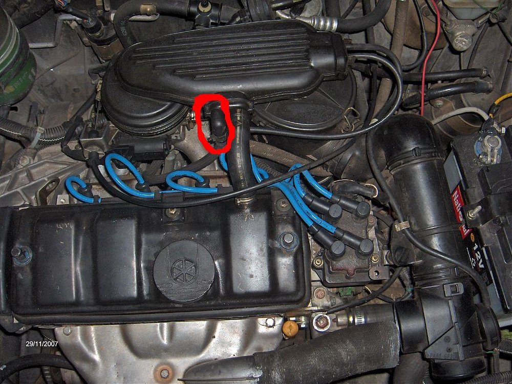

כן אחיו חיפש להמציא כוח יש מאין! בכול מקרה קראתי בזמנו את השירשור הזה: http://www.carsforum.co.il/vb/showthread.php?t=44 אשמח להבהרה בנוגע ל205, למי שמכיר את ההזרקה החד נקודתית ב205 מכיר שזה ראש הזרקה קומפלא שמתחבר לשעפת יניקה, כלומר המצערת מחוברת שם, כול המכלול ניקרא ראש הזרקה, האם לפתוח אותו (לא בעיה - להוריד כיסוי פלסטיק שחור) לחבר את האינפוזיה כמו שמתואר בשירשור, להניע ולהתחיל לשמור על סל"ד קבוע? כלומר האינפוזיה תעשה גם את הניקוי מצערת על הדרך, השאלה שלי אם לא יעוף משם המון דלק בתהליך כשהמכסה פתוח?? או שאפשר לחבר את זה לצינורית וואקום שמתחברת לסעפת יניקה מקדימה ומתחברת לראש הזרקה מלמטה (גם מקדימה) אשמח לעזרה. מסומת באדום אבל הכוונה לחיבור שמתבחר לסעפת לא לפלסטיק השחור, אותו צינור רק הצד השני
