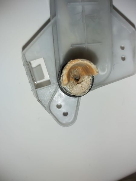

מכונת כביסה בוש פתח עליון בת 5. ביומיים האחרונים החלו תופעה שהמכונה נתקעת בסיום מחזור השטיפה ולא מצליחה להכנס למחזור הסחיטה וריקון המים. על הצג מופיעה אייקון לא מוכר לי. בודק בחוברת השירות, שם נאמר על האייקון הזה "נקה את המשאבה". ניתוק המכונה מהחשמל, פתיחת הפילטר, בדיקה שהאימפלור מסתובב חופשי, העברה לתוכנית סחיטה וכל מיני נסיונות לבסוף הביאו אותי למצב שהצלחתי לגרום למכונה לסיים. לאחר יומיים, לא עזרו כבר שום משחקים והמכונה לא נכנסת למצב סחיטה. קורא לטכנאי הקבוע שלנו, גם הוא לא מצליח לגרום לה להכנס לסחיטה, בודק האם אפשר להתחיל תוכנית חדשה, אבל גם לשאוב מים היא לא יכולה בשלב הזה. מפרק פנל צידי בטענה שנראה לו ש"לוכד האויר" סתום. לטענתו זה אביזר שנותן אינדיקציה לכרטיס המכונה אם יש או אין מים במכונה והיא מגיבה בהתאם. ניתוק צינורית ואקום ו2 ברגים והלוכד אויר בחוץ, הופך אותו ולא מאמין. פתח החיבור שלו למכונה בקוטר 2 ס"מ חסום במעל 90% בבוצה כל שהיא. כנראה אבנית עם עוד משהוא, החומר היה רך אבל סתם את המעבר עד שהמכונה לא יכלה לעבוד יותר. מנקה את הפתח וגם מכניס מים לתוכו ומנער ושופך החוצה את כל ה"סחלה" מספר פעמים עד שהחלק נקי. מרכיב הכל חזרה והכל עובד כמו חדש. שווה לבדוק בפעם הבאה שניתקלים בסימפטום דומה.
