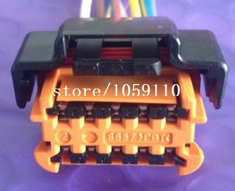

צהריים טובים, לפני כחודש הבחנתי שבהדלקת ווינקר שמאל, הסמן מהבהב מהר. מבדיקה נמצא שהנורית דולקת ומהבהבת אבל... גם האור הקידמי מהבהב. על פניו נראה כמו זליגת מינוס. מבדיקה מהירה נמצא שאחת הנקבות במחבר שמתחבר לבית הפנס הקדמי התרחבה... מחום. הידקתי את המחבר בזווית עם אזיקון, הבעיה הסתדרה. מכיוון שמדובר בפתרון זמני, מחפש את הפתרון הקבוע. הרכיב: השאלות: 1. מדובר בתקלה נפוצה ? עד כמה אני צריך לחפש את מקור הקצר החשמלי שגרם לנקבה להתרחב ? 2. מספר המקט של הרכיב. תודה מראש על העזרה ! ## פיגו 308 שנת 2009 דגם 1.6 אוט' ##
