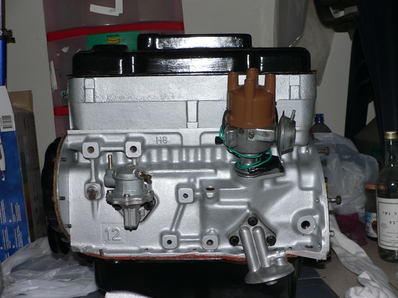

למרות ששרשור הזה לא עודכן במשך שנה, הפרויקט לא נעצר אפילו לרגע, פשות הוא עבר להילוך נמוך מאוד. בשנה הזו השלמתי אוברול למנוע, ותיקוני פח של תא מנוע. כעת אני נימצא צעד אחד לפני הרכבת מנוע, ויש לי דילמה הבאה, אני מאוד רוצה להחליף מחזיר שמן קידמי של גיר (מחזיר שמן שנימצא בין גיר לטורק קונוורטר) והביעה שלא הצלחתי למצוא אחד חדש. הזמנתי שניים מeBay אבל שנהם במידה לא נכונה. היום קניתי אחד עם מידות נכונות, אבל הגוף המתכתי שונה, למרות השוני הוא אמור להתישב טוב. מה דעתכם, לנסות להרכיב מחזיר שמן הזה או להישאר עם הישן? אולי מישהו יודע איפה אפשר להשיג אחד חדש? צורפו תמונות של מחזירי שמן, אחד מ eBay ושני שקניתי היום. ותמונת בונוס של מנוע לפני הרכבה סופית. תודה. יבגני
