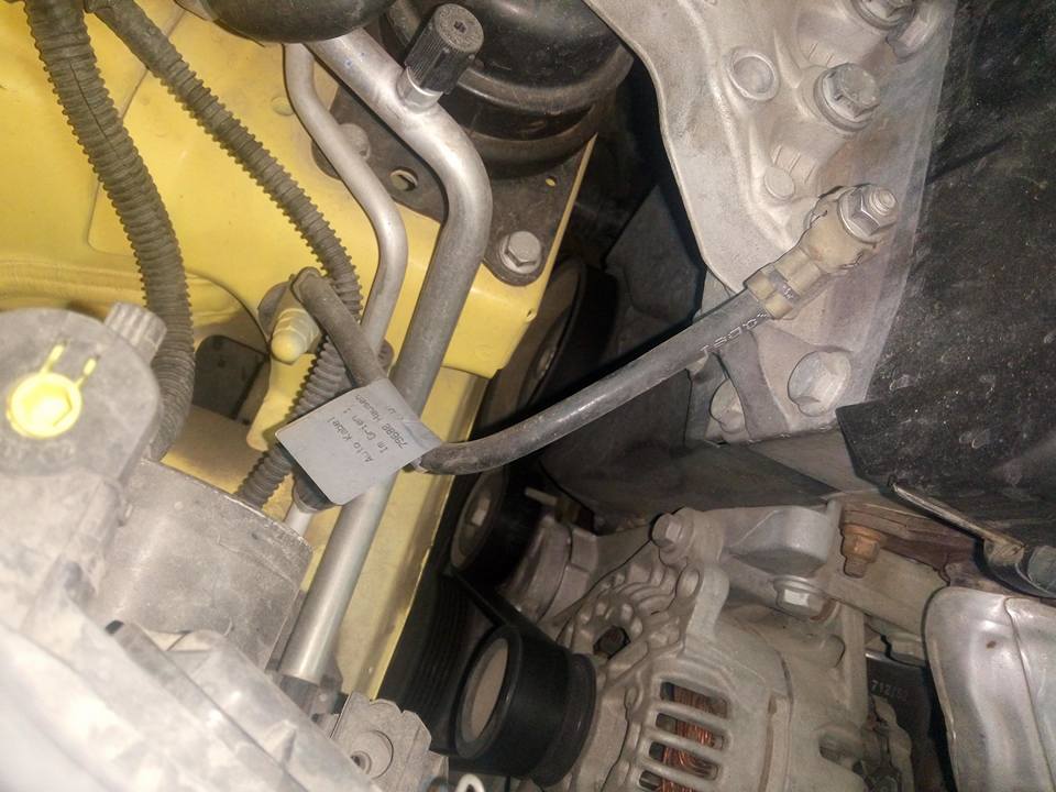

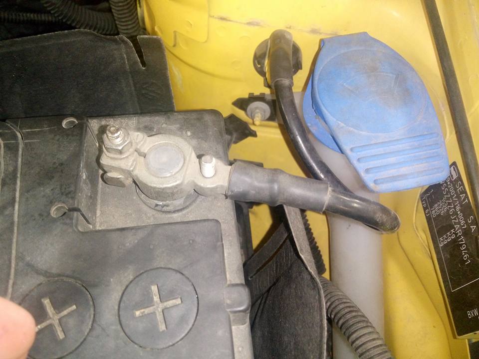

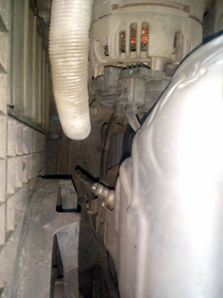

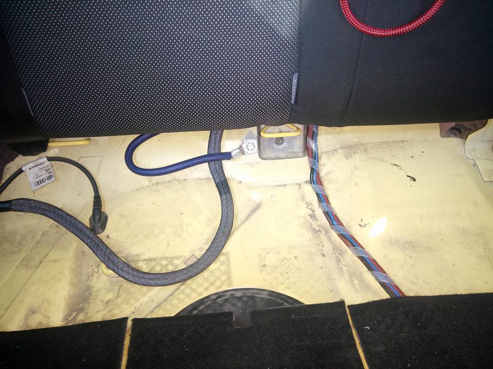

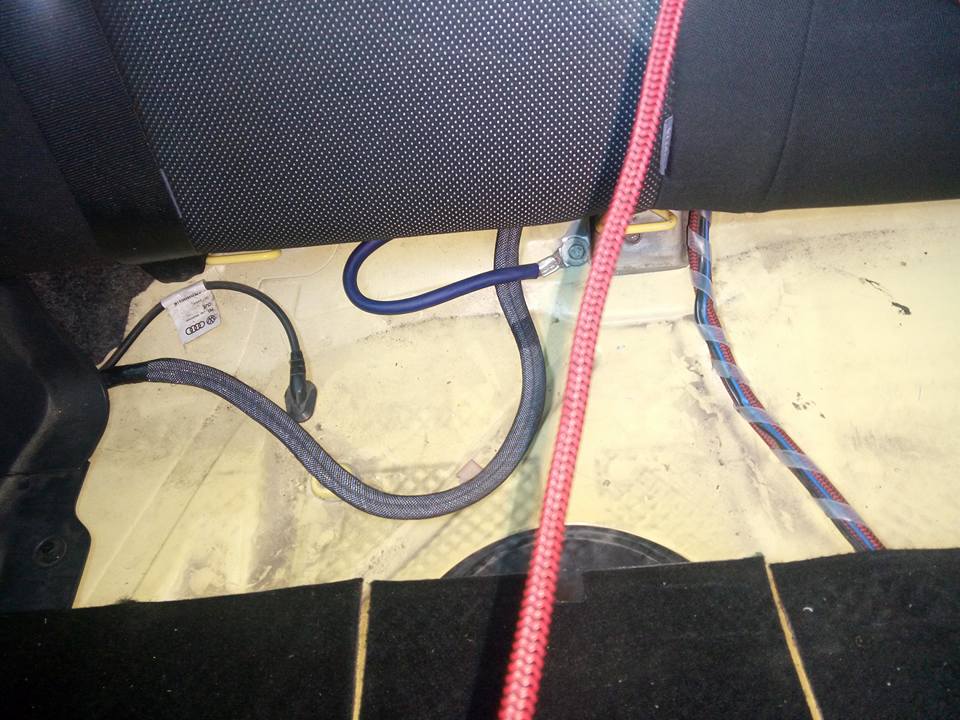

אדי את ההתקנה עשה ישראל, נכון לעד היום לא קיימת שום בעיה עם התקנה והכבלים שהוא העביר המינוסים חוברו לשלדה בצורה מקצועית עם שיוף הצבע צד מצבר רץ כבל מתח וחוטי רמקול צד נוסע רץ חוטי רמקול בלבד את הRCA הוא העביר סוג של באמצע הרכב את הRCA החדש העברתי בדפנות הפאנל מפני שלא רציתי לפרק שטיחים ופאנלים ולא בטוח שאדע להחזיר הRCA החדש הוא בדיוק אותו אחד כמו הקיימים, כבל יפני עם סיכוך ברמה גבוהה ומחברים זהב 24K מתברגים כנראה שאין מנוס מלפרק הכל ולהעביר אותו בצמוד לRCA הקיימים אעשה זאת בהזדמנות ואחזור לדווח מודה לך מאוד על העזרה ומעריך! שאלה על הדרך בקשר למינוס ופלוס בתא מנוע האם המינוסים הקיימים נראים מספיקים שאולי כדאי לתת חיזוק נוסף עם 4GA? [אולי נשאר לי גם 0GA] מינוס צבר לשלדה - נראה כמו 8GA מינוס בלוק מנוע - גם נראה כמו 8GA פלוס אלטרנטור אם אפשר לראות הכבל האמצעי (חרא מיקום, לא נגיש בכלל) נראה גם כמו 8GA

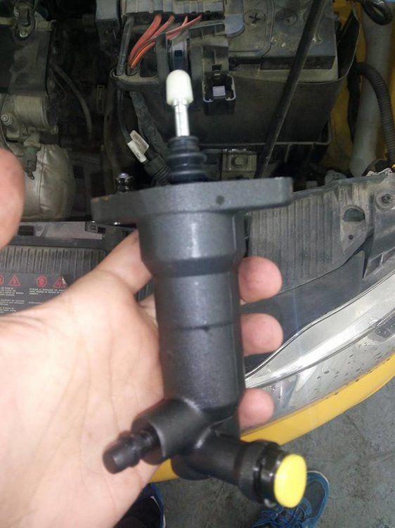

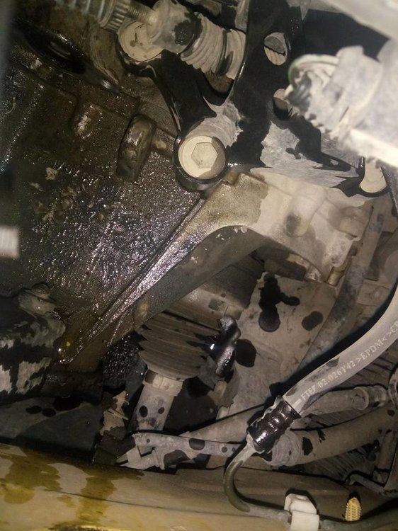

הילוכים מסרבים להיכנס לאחרונה חלק - סיאט איביזה 2010

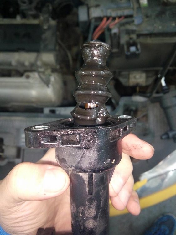

הייתי היום במוסך ומסתבר באמת שזה המשאבת קלאץ החיצונית שעה עבודה ו380 ש"ח כולל המשאבה התקולה אפשר לראות את החור בגומי המשאבה החדשה האיזור שבו נזלה המשאבה הקלאץ עכשיו יציב מאוד וההילוכים נכנסים כמו חמאה, חלום! ZCTB82 מודה לך מאוד על העזרה, תודה! -

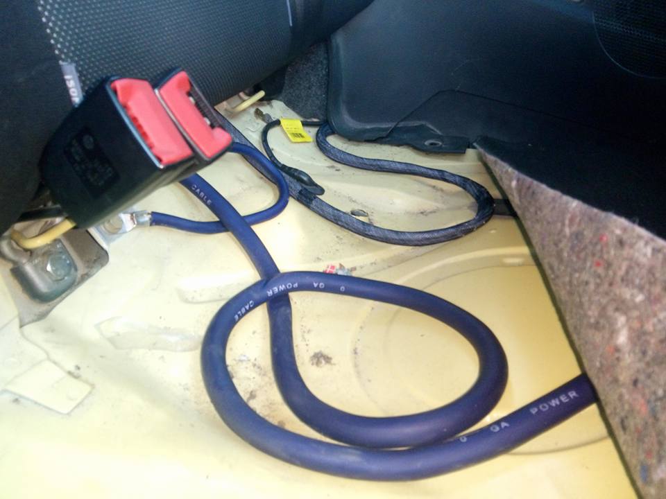

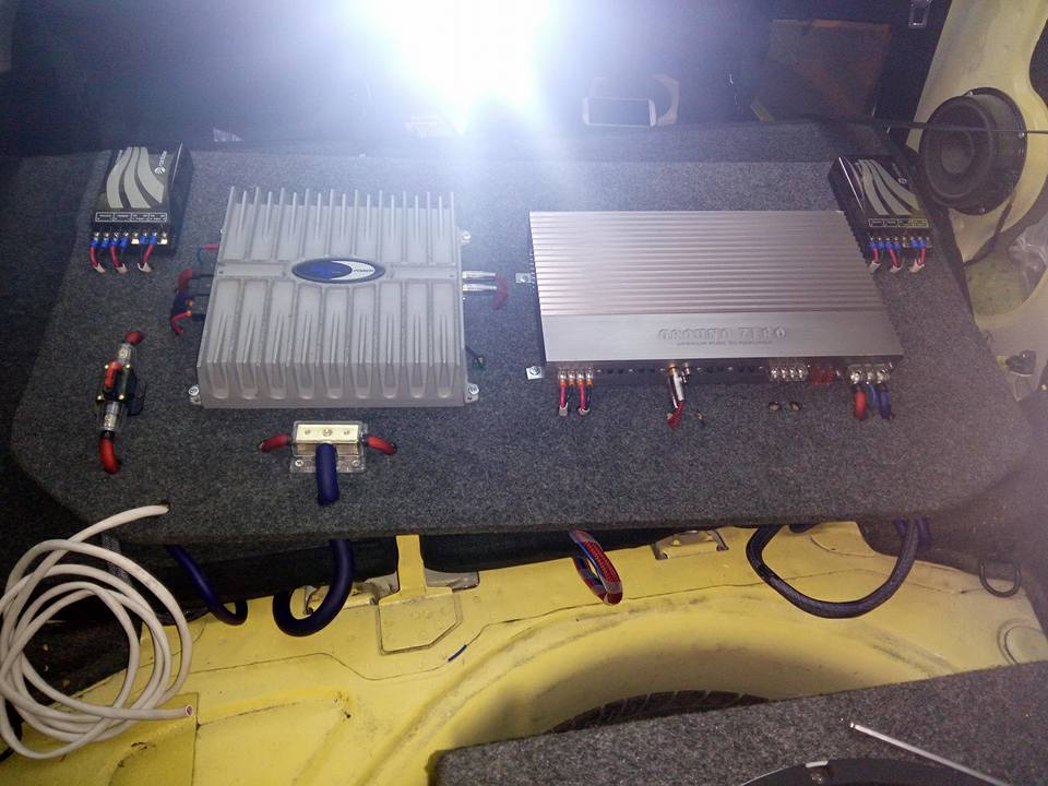

אוקיי אז לגבי החיווט, צילמתי הכל כרגע אין רעש סטטי/זמזום בכלל, הRCA זרוק בין המושבים צד ימין - כבל כחול כבל מתח + כבל מינוס + חוטי רמקולים צד שמאל - כבל מינוס + חוטי רמקולים + RCA צד ימין מתחת למושב צד שמאל מתחת למושב המגברים
