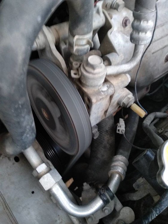

  1. תודה על המענה המהיר. אני ישמח לדעת במה כרוך ההחלפה. Sent from my Mi A1 using Tapatalk
  2. בדקתי יותר לעומק והבנתי שזה משאבת הגה כוח. השאלה כמה זמן נישאר ומה ההשלכות. כרגע ההגה מתנהג תקין Sent from my Mi A1 using Tapatalk
  3. הגלגלת Sent from my Mi A1 using Tapatalk
  4. היי יש רעש ברכב 626 2000. בבדיקת סטטוסקופ נמצא הרעש מהחלק הנ"ל. מהו החלק בדיוק Sent from my Mi A1 using Tapatalk
  5. תודה על ההסברים. זה עוזר מאוד. האם על מנת להסיר את הרצועה יש צורך להזיז את המותחן והאם זה הברגה הפוכה? Sent from my Mi A1 using Tapatalk
  6. לילה טוב לכולם לאישתי יש 626 2000. לפני פחות משנה עבר הרכה טיפול מקיף הכולל טיימינג ומשאבת מים, ובנוסף הוחלף האלטרנטור לפני כשנה וחצי (נראה נוצץ).ע"י הבעלים הקודם. כיום העירה לי אישתי על רעש מוזר, ומבדיקה ראשונית נשמע שהמשאבה תקולה. ביום שבת אני יבדוק לעומק בגלל בעיות זמן. במידה ואני צודק: 1. האם המוסך אמור לקחת חלק מהאחריות כי המשאבה התקלקלה תוך פחות משנה. (הנחה משמעותית או משהו כזה) 2. מה הסיפור להחליף משאבת מים? יש לי כלים והחלפתי דברים מורכבים מזה בכמה רכבים (רדיאטור חימום, מיכל דלק, שיפוץ טמבון). צריך אטם? חייב לפרק רצועת טיימינג? יש הרבה מה לחפור שם? תודה לכל מי שקרא ומי שיכול לשפוך קצת אור בנושא Sent from my Mi A1 using Tapatalk
