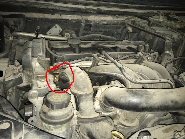

  1. עידכון הוחלף צינור שנמצא בו חור ובכך נעלם הרעש. נישאל במוסך לגבי הבורג וגם המוסך לא ידע לענות על כך... תעלומה
  2. שלום לכולם. רכב של חבר מרכש לפני כמה ימים. נמצא שחסר בורג כל שהוא במנוע. מצורפת תמונה עם סימון. הרכב מוציא רעש של דחיסת אוויר בכל לחיצה על דוושה הגז. מישהו יודע מה אמור להתברג שם והאם נכנס לשם אוויר מיותר למנוע? תודה לכל מי שיוכל לעזור
