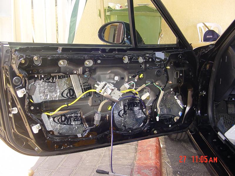

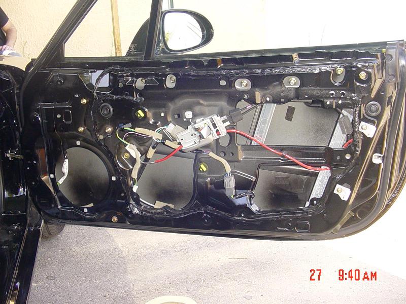

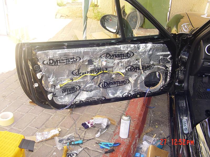

  2. העלתי לכאן רק תמונות של איטום,זה מה שהבחור בחר לעשות לא נעשו ברכב הנ"ל בניות, אני דווקא חושב שיש טעם בהעלאת התמונות כי לא מעט פעמים אני נתקל באנשים שאומרים לי שעשו להם "איטום" וכשאני מפרק את הדלת אני רואה "שהניחו" להם יריעות פשוט להניח על הצמות חשמל על כל מיני מכלולים ותאמין לי ראיתי מספיק דברים ביזרים. נ"ב:מבטיח להגיע לאחד המפגשים הקרובים.
  3. תודה על הפירגון. לגבי עלויות אני לא יודע לומר לכם מכיוון שהבחור קיבל את החומר במתנה. לגבי העבודה החומר נועד כמובן לאיטום, נוח מאוד לעבודה לא צריך להוסיף שום דבק נידבק מצויין. כמובן שההבדל מורגש ללא ספק. בצד הפנימי של החלק "הפריק" נמצא המנגנון של החלון ועדיף שלא למרוח שם איטום.

  5. שלום לכולם לא הייתי כאן הרבה זמן אז הנה אני חוזר ומביא לכם קצת תמונות של איטום.
