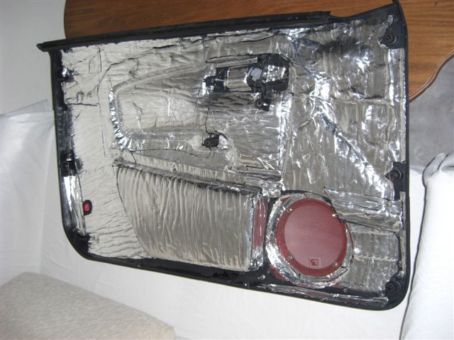

  11. מה שהייתי ממליץ לך לנסות בשלב ראשון וזה מוריד הרבה רישרושים וקיקושים זה להוסיף איטום על הריפוד דלת ולהקפיד שאתה מצמיד את האיטום כמו שצריך ולא "מניח" את האיטום.

  14. לא פעיל בארץ, בארץ יש DAB שגם הוא ניסיוני עם מעט מאוד תחנות.
  15. אולי תגיד כמה אתה מוכן להשקיע יהיה יותר פשוט, לכל אחד יש הגדרות אחרות של "לא יקר". מה חשוב לך יותר הגודל או האיכות וכו".
