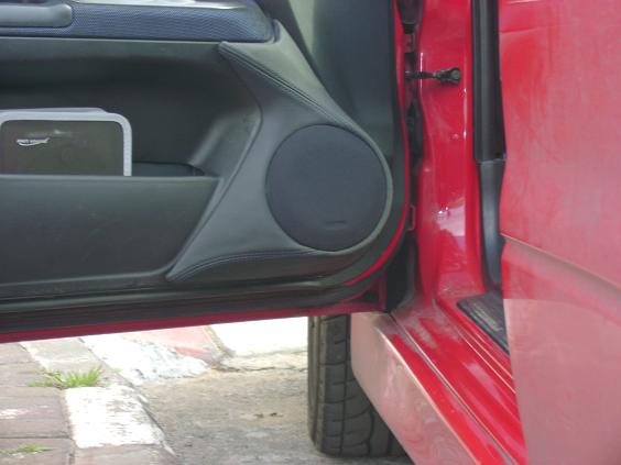

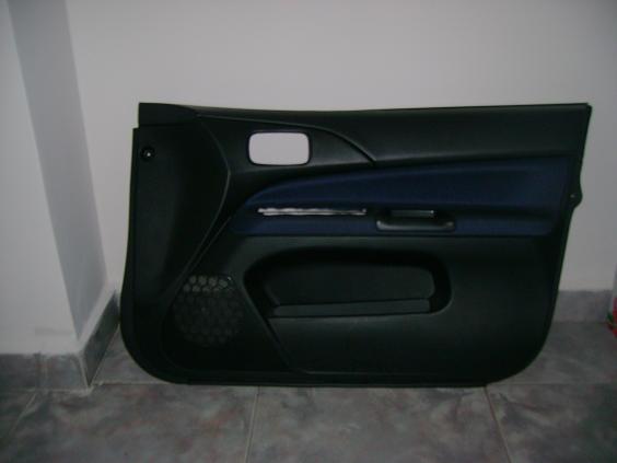

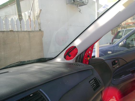

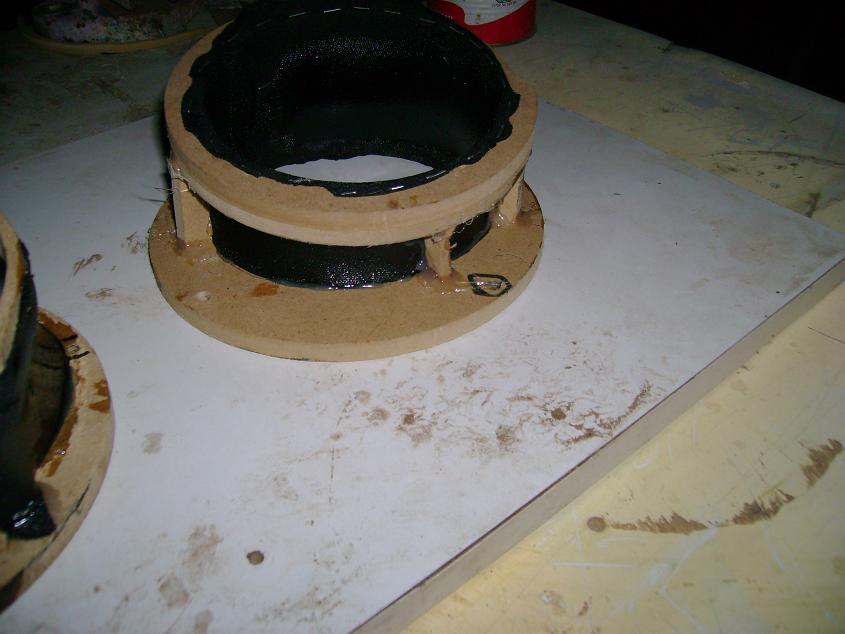

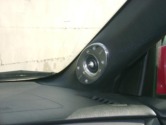

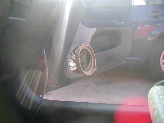

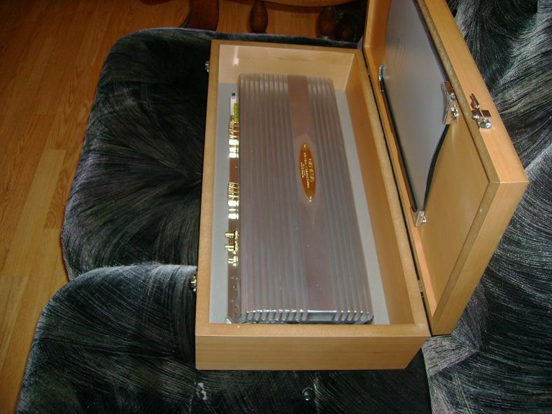

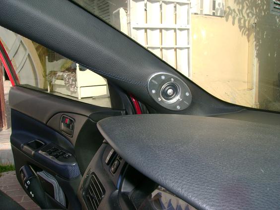

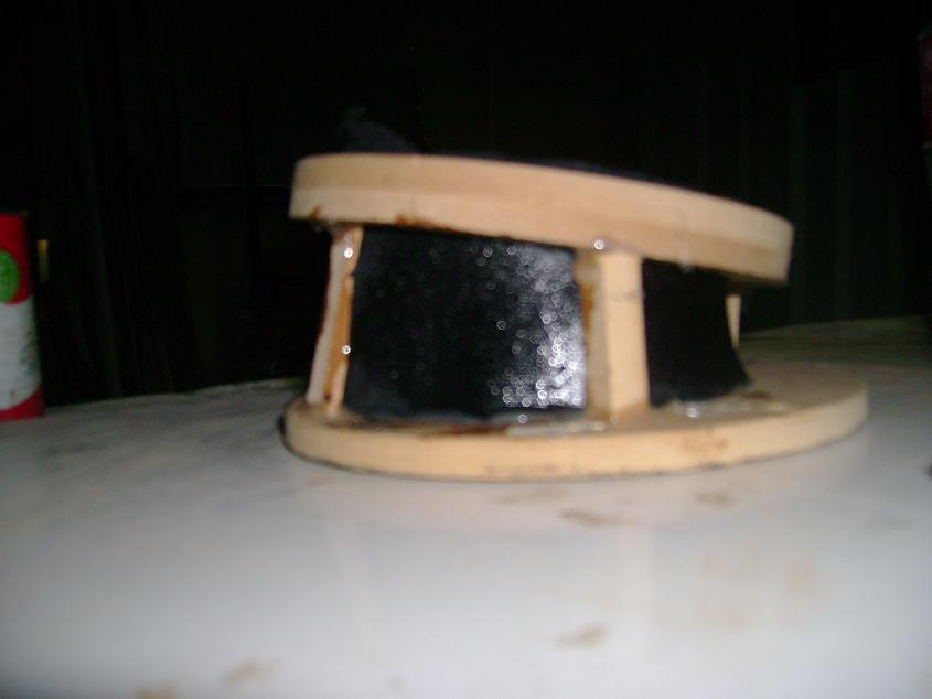

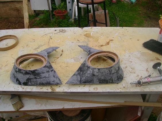

  3. חבר'ה קודם כל תודה על הפירגון הגדול. כתבתי קודם מדובר ברכב מסוג מיצובישי מספר רישוי... לגבי המידבאס הוא מיועד לעבוד בנפח של דלת כך שאין צורך בבניית תיבה רק לאטום את הדלת כמו שצריך ולדאוג לחזק את כל המיבנה לדלת על ידי הגבהה שגם תדאג שהאלמנט ינגן ישירות לדלת (תמונות מצורפות). נאדר את המגברים לא צילמתי כי הבחור בחר שלא לעשות בניות מיוחדות אלא התקנה סטנדרטית.
  4. יעקוב אותה תגובה שלי הייתה כששמעתי את המערכת אמרתי לו שאני בא לגנוב לו אותה, מדובר ברכב מסוג מיצובישי.

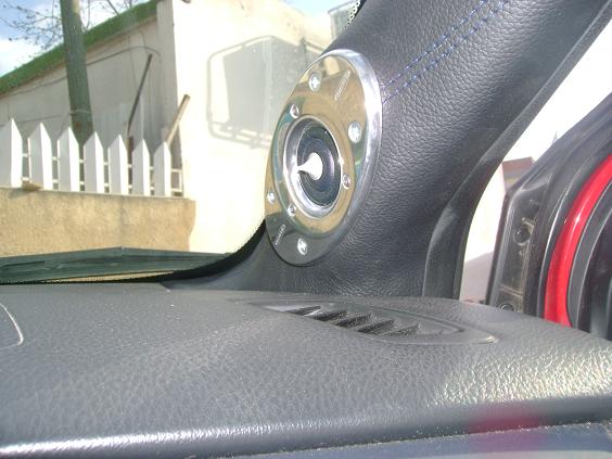

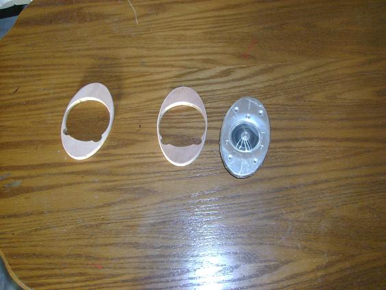

  5. אז ככה הטוויטרים כמעט OFF AXIS , אבל כמובן אחרי שישבנו ברכב ועשינו בדיקות ככה זה היה נישמע הכי טוב, שומעים שם מדהים ברמות קשות (אני לא מדליק את המערכת שלי שבועיים מהבעסה). אין מה לעשות הציוד הוא ברמות הכי גבוהות והוא נותן תמורה בהתאם.
  6. המחיר להתקנה סביר ואכן צריך להוסיף הגבהה לרמקול בדלת כמו בתמונה.

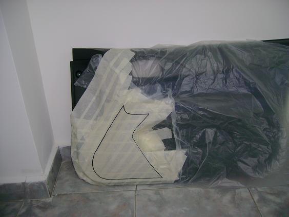

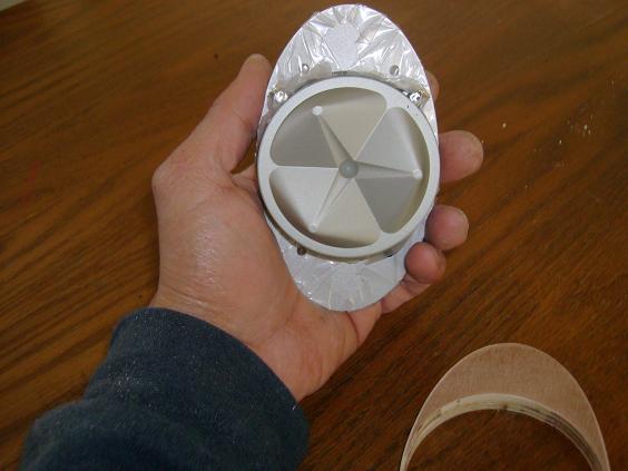

  7. אלי ביקשת תמונות אז הנה מה שהבטחתי. בעיקרון נעשתה בניה מיוחדת רק לפודים ולטוויטרים.

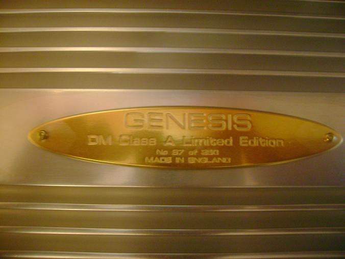

  18. טוב קצת תמונות של ציוד שתענוג לראות, לשמוע, להתקין, להיות הבעלים שלו (לא אני איזה בעסה) כל אחד יבחר את ההגדרה שלו.
