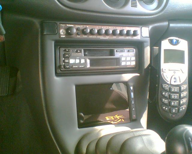

  5. לגבי הרדיו יש צורך לפרק את כל החלק עליו יושב הרדיו, אתה מתחיל לפרק מהחלק של המאפרה, תוציא את המאפרה אמור להיות שם בורג(או שניים) שמחזיק את הפלסטיק, אחרי שהוצאת את הפלסטיק תסתכל למעלה תיראה שם פלח מתכת אליו מחוברים 2 ברגי "10" או "8" הם למעשה תופסים את כל הבסיס של החלק העליון שעליו יושב הרדיו אחרי שפירקת אותם אתה יכול להוציא את החלק שעליו יושב הרדיו החלק תפוס עם קלפסים קצת לחץ והוא יוצא. לגבי הדלתות הברגים בדרך כלל בידית תן מתונת תקריב נוכל להיות יותר ספציפיים.

  12. אתם מדברים כאילו כל הרכבים זהים בצורתם יש רכבים שאתה לא יכול להתקין כלום מתחת לכסא ויש כאלה שכן ,באיזה רכב מדובר תפתור לנו את החידה כדי שתוכל לקבל תשובה ברורה.
  13. כמו שאמרו קודמיי התמונות לא ברורות מספיק, בכל אופן אפשר להתקין מסך נפתח לא חייב שזה יהיה DVD אלא רק מסך ותוכל לבחור מה לחבר אליו. אם אתה רוצה מסך קבוע בנוי בתוך הדש תעלה תמונה ברורה יותר. לא מזמן העלתי תמונה של התקנת מסך קבוע בתוך הדש. http://www.carsforum.co.il/vb/showthread.php?p=1665036&postcount=3
