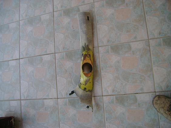

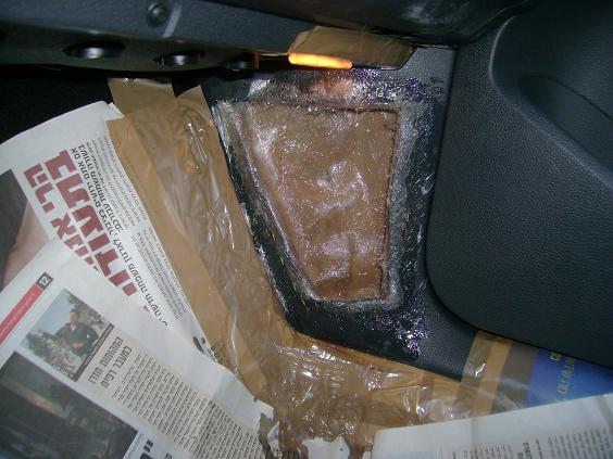

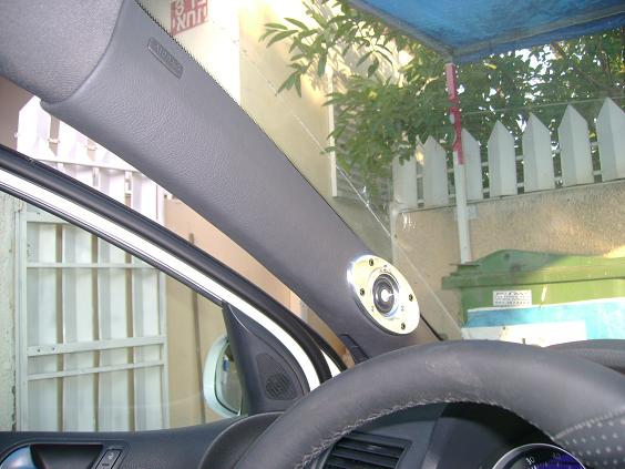

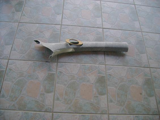

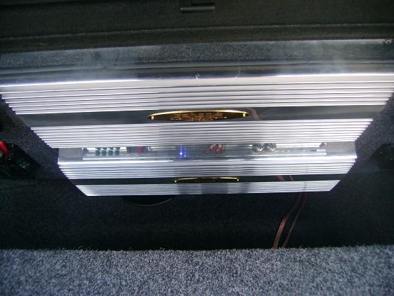

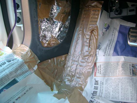

  10. לגבי השאלה על כרית האויר, זה לא מסוכן מהסיבה שבזמן תאונה חלילה הקורה לא עפה מהמקום אלא נשארת במקומה הכרית יוצאת בין הגומיה איטום לבין הקורה כלפי החלון צד. לגבי ידית פתיחת מכסה מנוע (יפה ששמת לב) אני מצרף תמונה של מיקומה החדש (מוקף בעיגול). תודה לכולם על הפירגון נהנה לשתף אותכם בעבודותיי. נאדר לשאלותיך אז ככה התמדה, סבלנות, התעקשות על הפרטים הקטנים וכמובן אהבת המקצוע היא שמביאה לתוצאות והאמן לי שאת הקורות עשיתי פעמיים כי לא הייתי מרוצה מהתוצאה.לגבי שאר הרכיבים אז בקטנה דואל מונו אקסטרים ודואל מונו קלאס A. HU קלריון HXD2. לפוליסט אני מצרף תמונה של הדלת לבקשתך.

  12. ניתן להשיג במקומות שעושים ריפודי עור לרכב, לשאלתך יעקב הסאבים הם כמובן של ג'נסיס אודיופיל והמכשיר HXD2 .
  13. זה לא צבע זה ריפוד עור תואם.
  14. זה לא נידמה לך הם פשוט מבוססים על הסקאן ספיק.

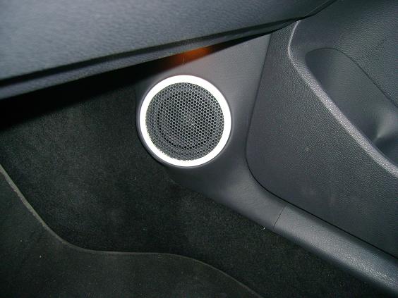

  16. החיסרון של הסט זה לדעתי הטוויטר רחוק מלהיות רך, לגבי המידבאס פשוט מעולה התקנתי אותו בקיק פאנל ניגן בצורה מפתיעה נישמע עמוק וירד נמוך ללא קושי.
  17. בכדי לפטור את בעיית הדאגה לתקלות בעתיד ניתן היה לבנות את החלל החסר בפיבר ולחבר עם ברגים כך שאם יש תקלה פשוט מוציאים את החלק ע"י פתיחת הברגים.דבר נוסף הבניה יפה ומעוצבת רק חבל שהאלמט לא שקוע ויושב על הבניה תתחדש בכל מקרה.
  18. לא יודע למה אתה מתכוון שאתה אומר יקר ניתן להשיג אחד כזה באזור ה100 שקל.
  19. חבל מאוד ששיקולי בטחון יפגעו באיכות הסאונד אחרי השקעה כזאת מילא היה מדובר בסט רגיל מן השורה, מה גם שהטוויטר הוא לא כזה גדול ולא מצריך בניה גדולה ובולטת לעין מציע לך לשקול זאת מחדש.
  20. אני רואה שעדיין מסתובבים בתא המטען שאריות ציוד ישן...
