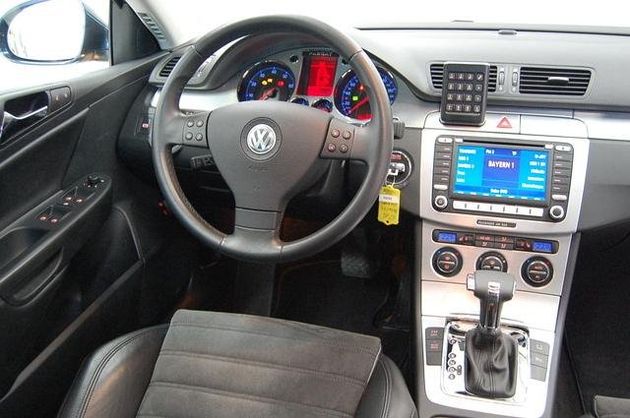

  5. בוקר טוב חברים לאחר שבירת ראש קשה ואפס תוצאות אני פונה אליכם לבקשת עזרה, יש לי Volkswagen Passat TFSI 200 HP, זה הדגם המפואר משנת 2007. ישנו ברכב הזה טלפון מובנה שיוצא בלחיצה עליו מהדאש-בורד, שלפי הבנתי ניתן להתחבר אליו בבלוטות, הפכתי את האותו מכל כיוון שהוא אך לצערי הרבה לא מצאתי שום דרך לחבר את הסמרטפון אליו :\ כך נראה הטלפון : * לי ברכב אין דאבל-דין, אבל הטלפון נראה כמו פה. אשמח מאוד אם מישהו מכם יוכל לעזור לי למצוא את הפתרון, חיפשתי בכל האינטרנט טרם מצאתי פתרון. מקווה שהאשכול נפתח בפורום הנכון במידה ולא אשמח אם אחד המנהלים יעביר לפורום המתאים. תודה רבה, גל .
