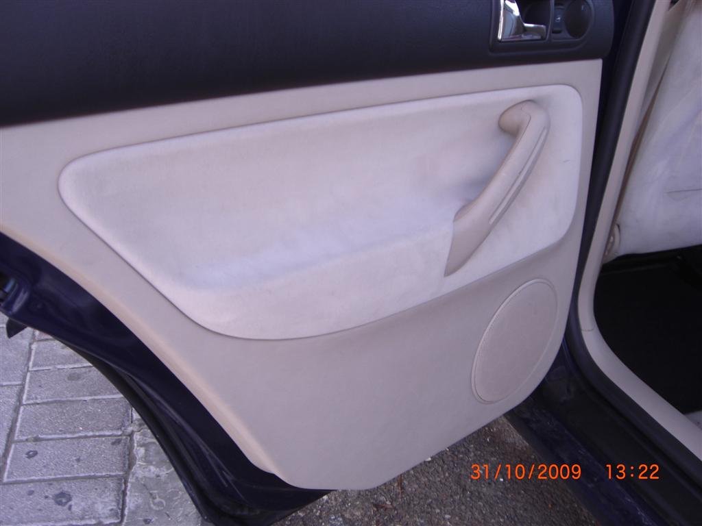

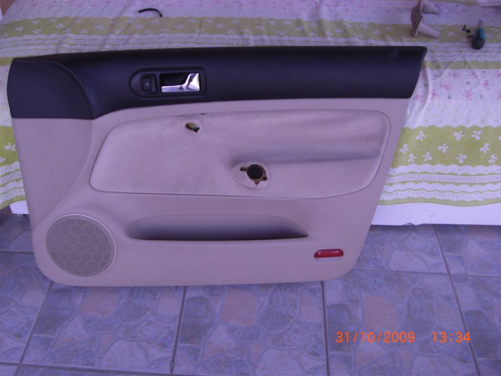

  7. פירקתי את הפלסטיקה החוצה מהרכב, שייפתי את הפלסטיק (נייר 120) עד שירד החומר שנוטה להתקלף. אחר כך החלקתי את הפלסטיק בעזרת נייר מים (800), ולבסוף צבעתי את כל הפלסטיקה בצבע תואם.

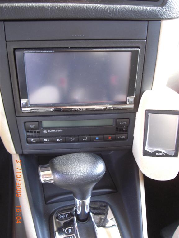

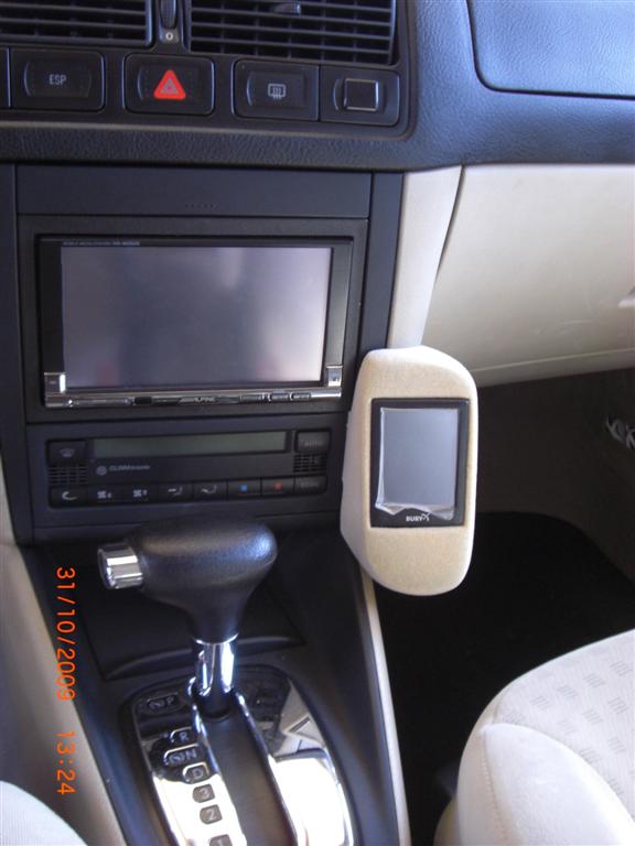

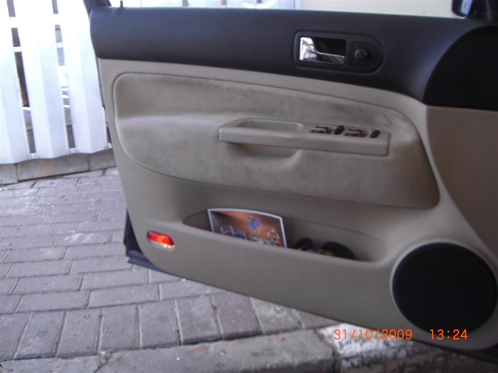

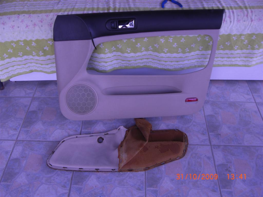

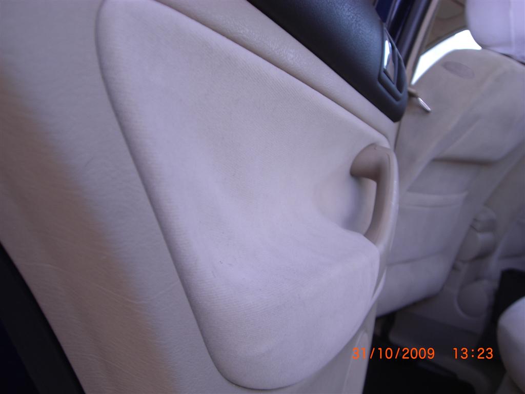

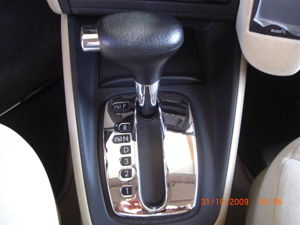

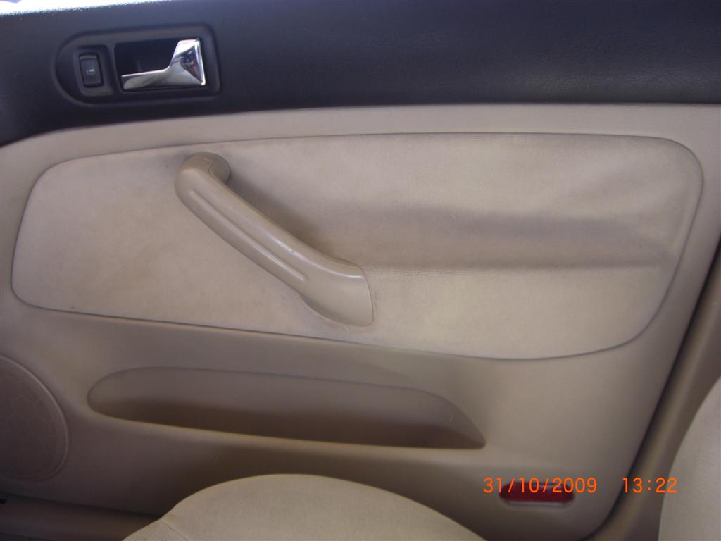

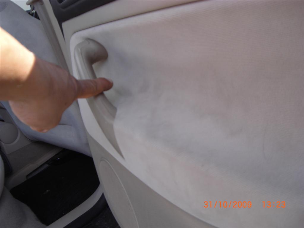

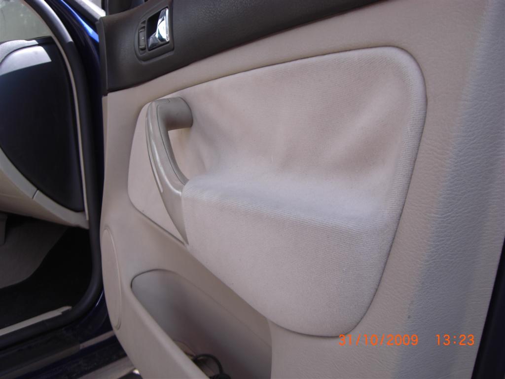

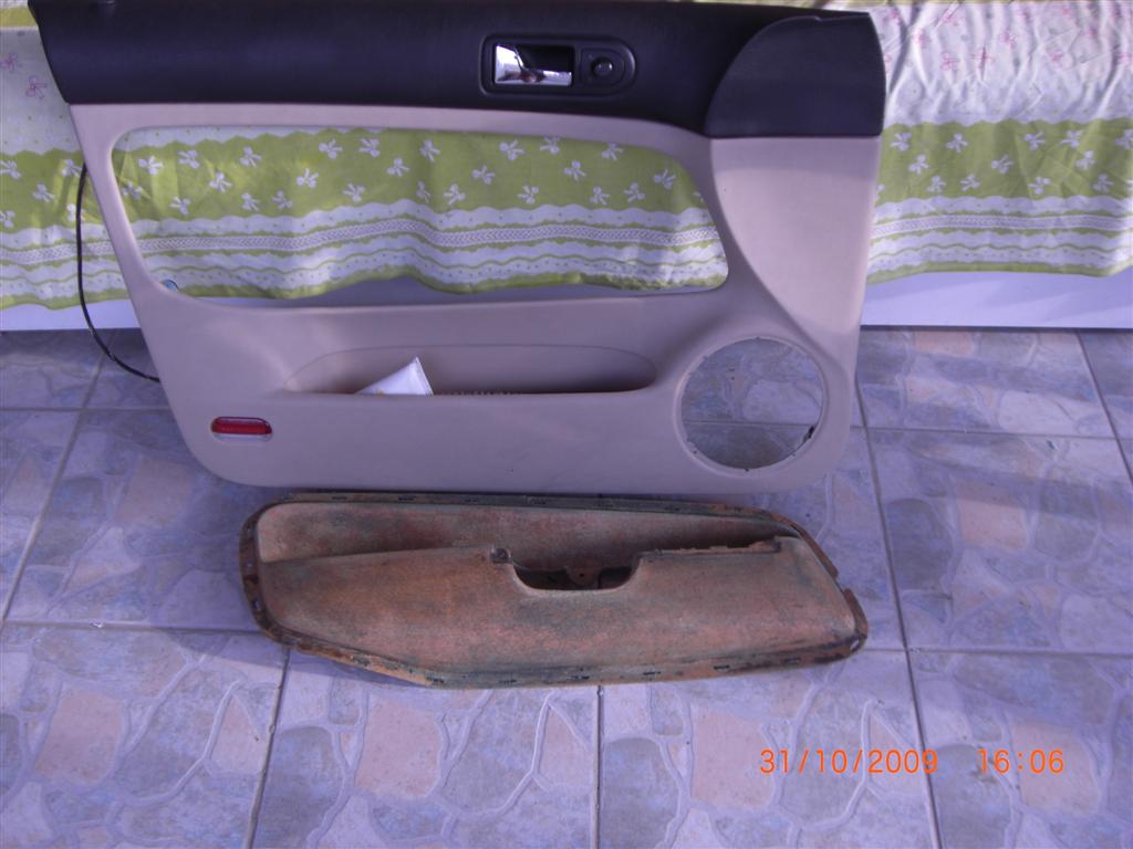

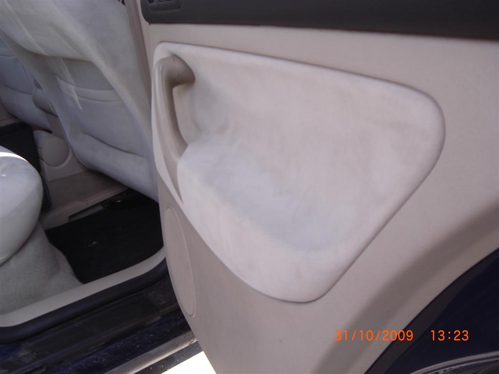

  8. רובכם מכירים את המחלות של רכב מתיישן. גם אצלי הרכב החל קצת להתיישן (שנת 2002) ועימו המחלות הידועות של הגולף (ולא מעט גרמניות). הכילופים המעצבנים של הפלסטיקה שמקנים מראה מכוער למדי, וכן דיפוני הדלתות שפשוט נושרים עקב התפוררות הספוג שמתחת. קיבלתי החלטה שזהו אי אפשר שזה ימשיך לכער את הרכב, ולהרגיז אותי כל פעם שאני נכנס לרכב. התחלתי בפלסטיקה (מצטער שלא צילמתי לפני, אבל למי שיש גולף מוזמן להעלות תמונה). הרבה שיופים רצו שם עד להורדת החומר השורר. אחרי שסיימתי עם הפלסטיקה התחלתי בריפוד הדלתות. פירקתי את הדלתות ושיחררתי את הלחמות הפלסטיק, ועכשו החלק הסזיפי של העבודה (בינתיים הספקתי 2 דלתות) לנקות את החלק מכל הגי'פה. מסתבר שזאת עבודה לא פשוטה כלל וממש מרגיזה. כמות לא קטנה של טינר רצה שם עד שהצלחתי להוריד את כל הליכלוך. מחר אני מקווה להמשיך עם 2 הדלתות הנותרות ולהמשיך לעדכן. ועכשו התמונות:
