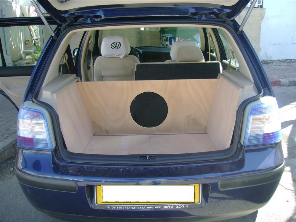

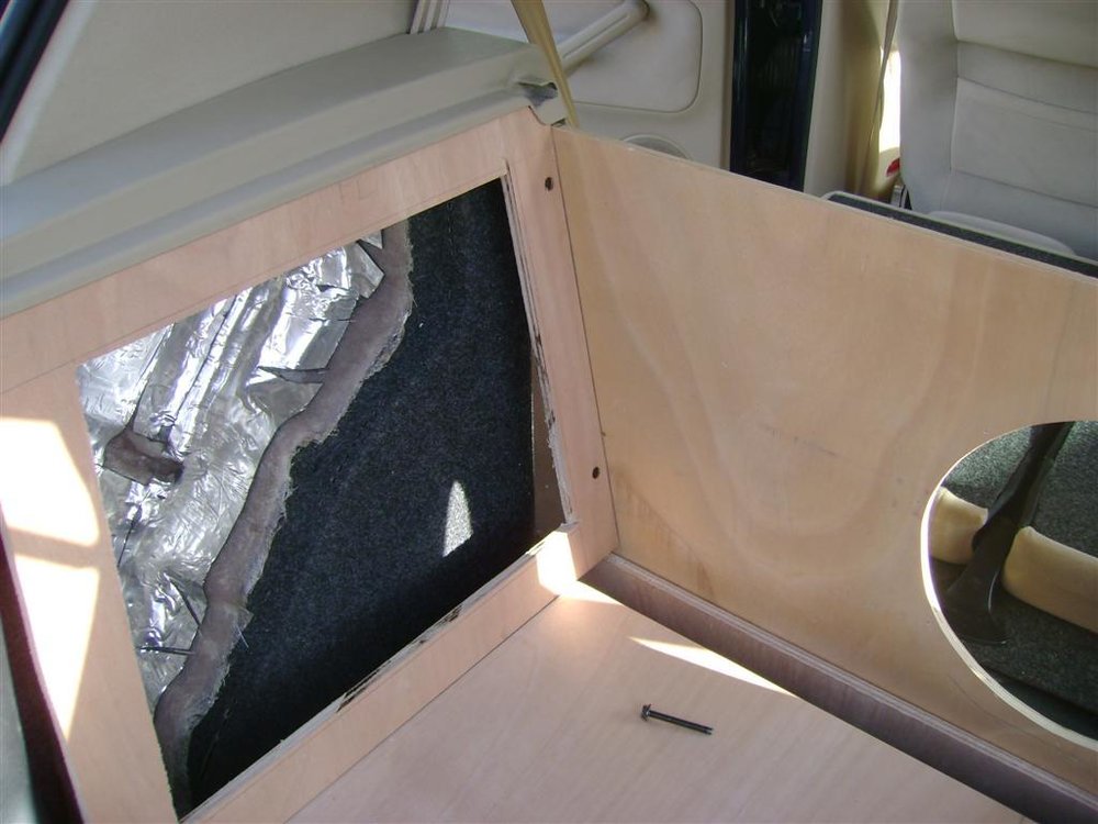

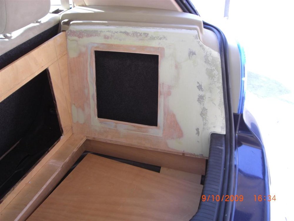

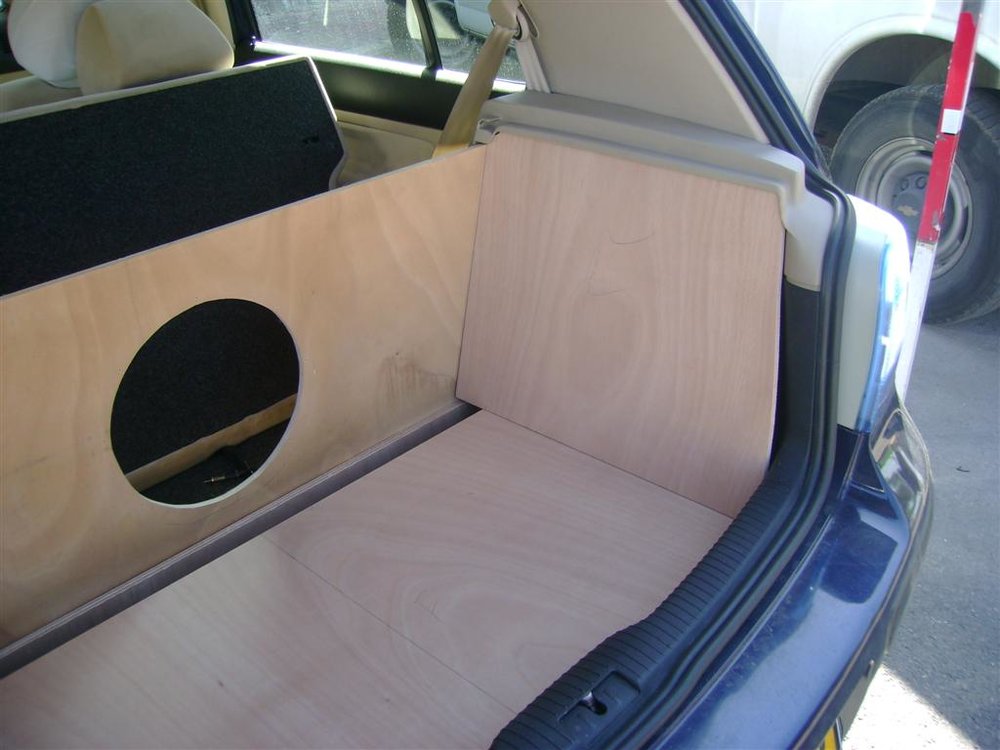

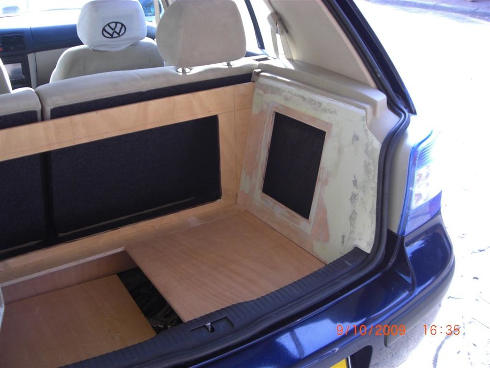

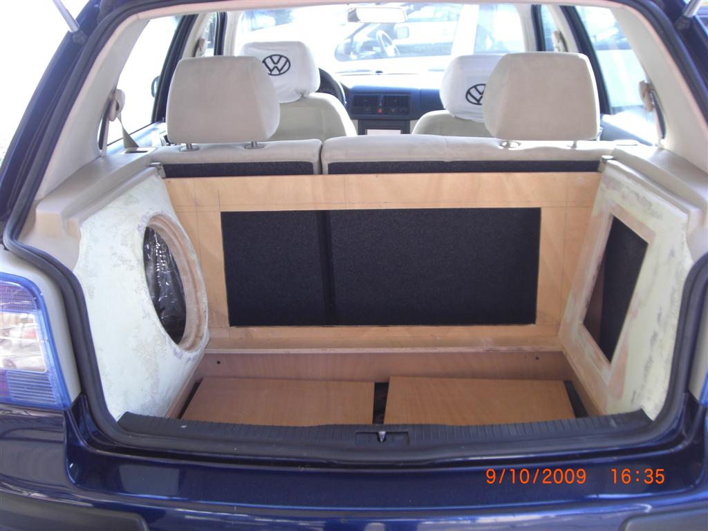

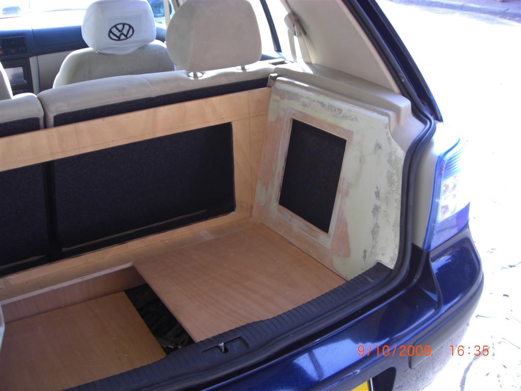

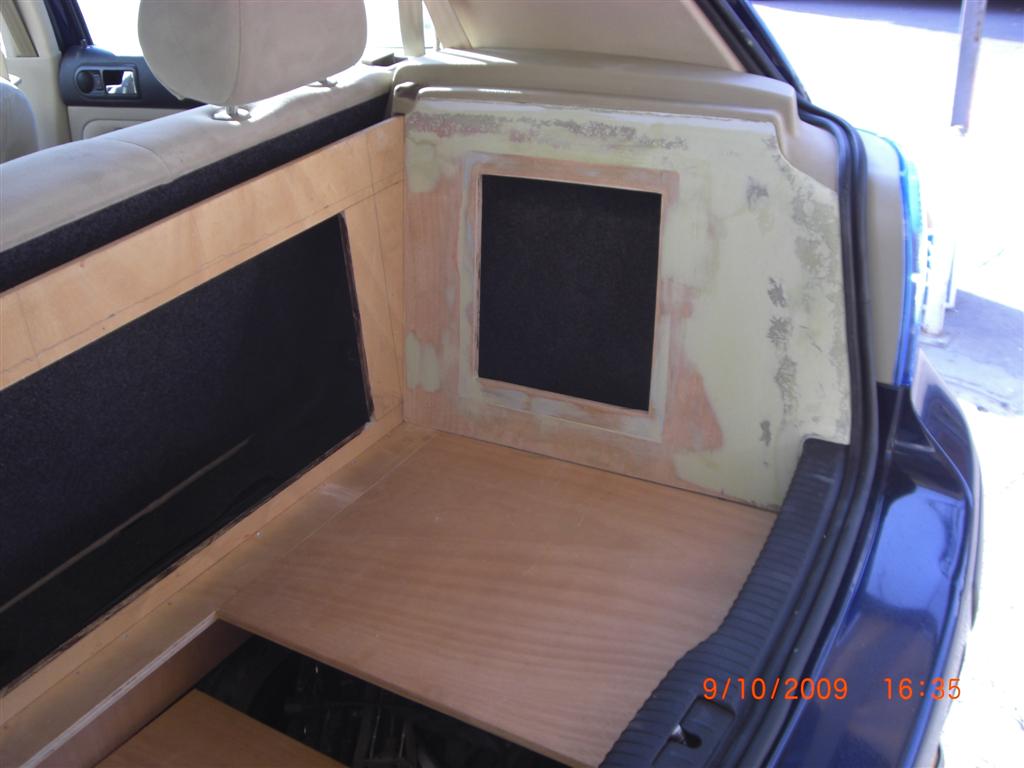

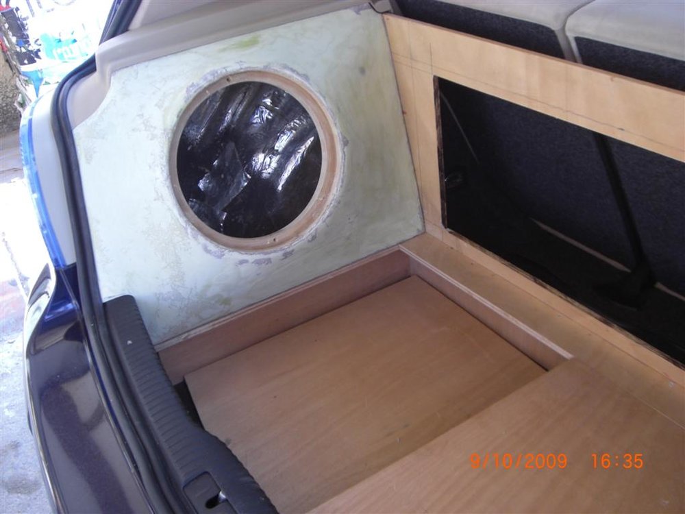

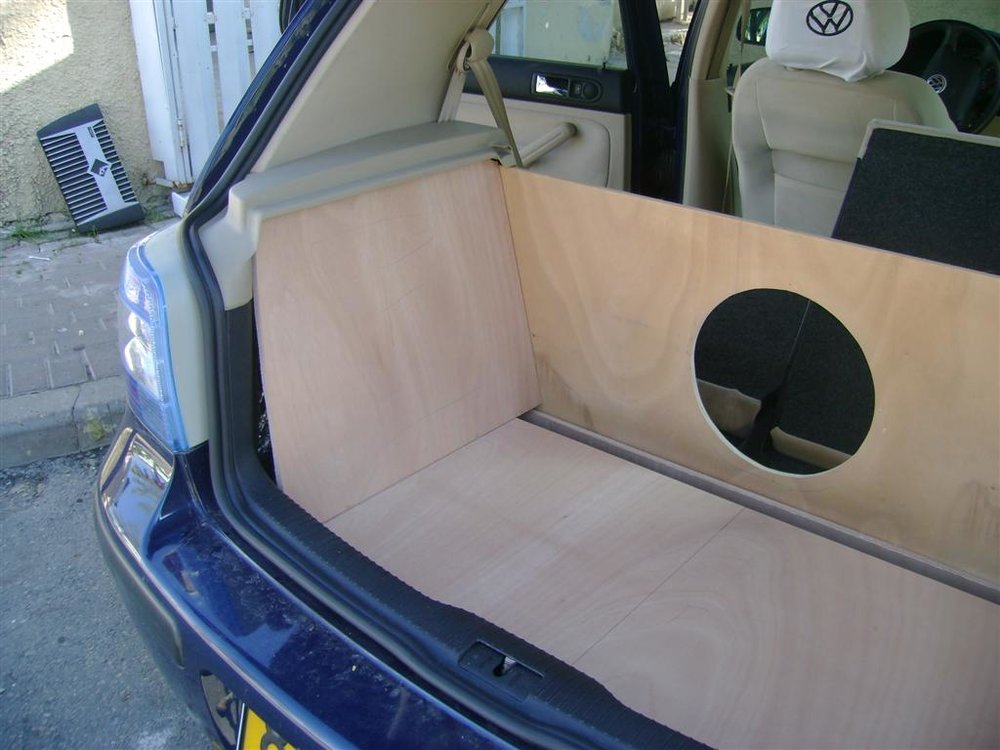

...טוב לאחר הפסקה ארוכה התחלתי להתייחס קצת לרכב שלי, כי נמאס לשמוע "שהסנדלר הולך יחף". אז הנה לכם מספר תמונות עדכניות... -

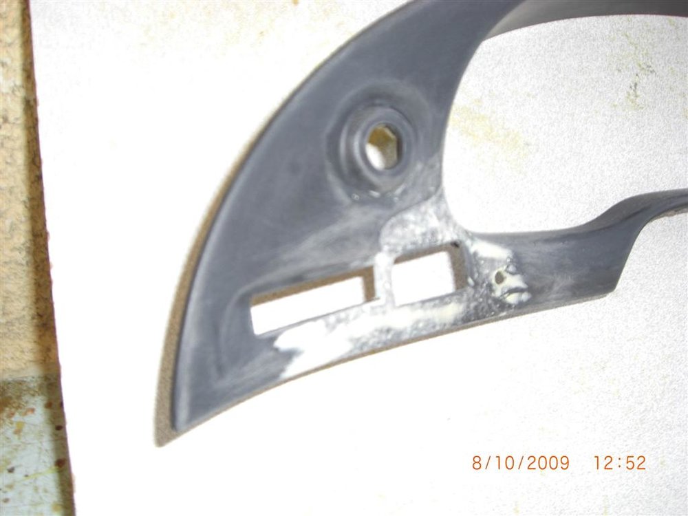

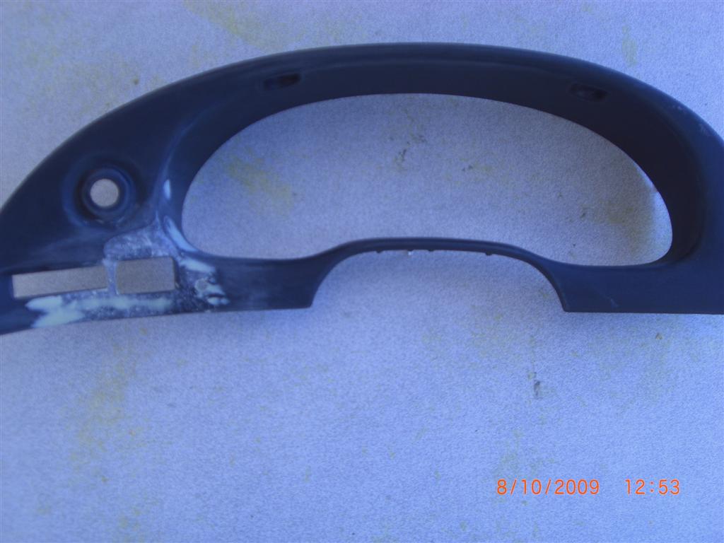

שלב א' הדבקת הפלסטיקה השבורה בעזרת דבק 3 שניות רגיל. שלב ב' שיוף הפלסטיקה באזור השבר עם נייר "80" ליצור שריטות עמוקות וכן מספר ורים קטנים עם מקדח 2, כל זה על מנת לגרום לפיבר גלאס לחדור לתוך הפלסטיק ולאחז בו. שלב ג' פיבר גלאס והשלמת פלסטיקה חסרה. שלב ד' שיוף הפיבר שלב ה' מריחת חומר פחחים לשם השלמת גבהים והחלקה. אין צורך בהחלקה ברמת צבע אבל יש צורך להחליק את המקום בעזרת נייר 300. שלב ו' לאחר שהכל הוחלק כראוי, החלק עבר ריפוד. עלויות לא היו כאן מלבד חומרים, כפי שכתבתי אני בא מתחום האודיו לרכב כך שלא ניזקקתי לבעלי מקצוע.
רובכם מכירים את המחלה של רכבים שמתיישנים וכתוצאה מכך חלקי פלסטיקה שמתפוררת, ואז אתה ניגש לחברה ומבקש לרכוש את החלק, אבל מהר מאוד אתה מגלה שזה עולה "לא מעט" כסף, ואז אתה מעדיף להשאיר את זה ככה. אני בעיקרון מגיע מתחום האודיו לרכב ועובד לא מעט עם פיבר ושאר חומרים, כך שאני לא ניגש לחברה אלא מתקן לבד בעצמי. הנה רכב של חבר שעל הפלסטיקה שלו רצו 2000 שקל מבלי להתבייש. החלק היה שבור לחלוטין וכן נידרש להשלים חלקים שנשרו.
