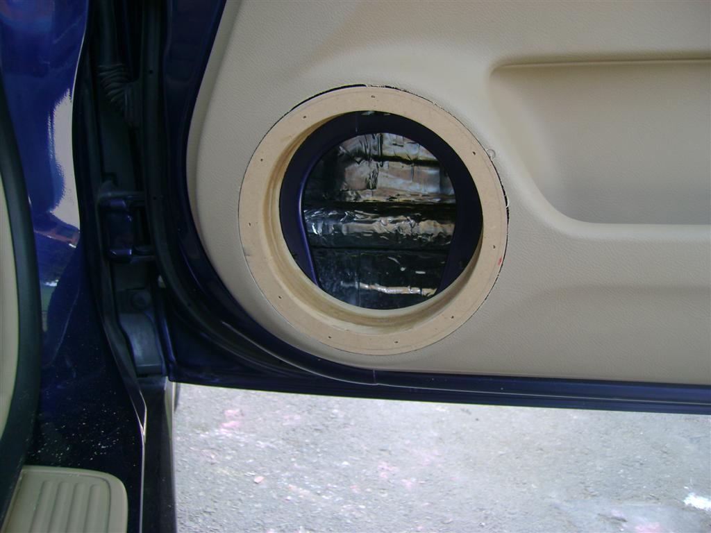

  3. כתבתי לך בהודעה הקודמת שאין פתרונות קסם. אם הבדיקה היא אכן נכונה והאלמנט מגיע עד החלון ומצד שני עד הדיפון אז צריך לעשות חיתוך או בניה של הדלת.
  4. לא ברור לי למה אתה רוצה ללכת על סדרת SLIM. אין שם בעיה להכניס אלמנט רגיל. הרכב הוא לא בעייתי מבחינת עומק האלמנט שיכול להכנס לשם, אלא אם כן האלמנט ממש עמוק.

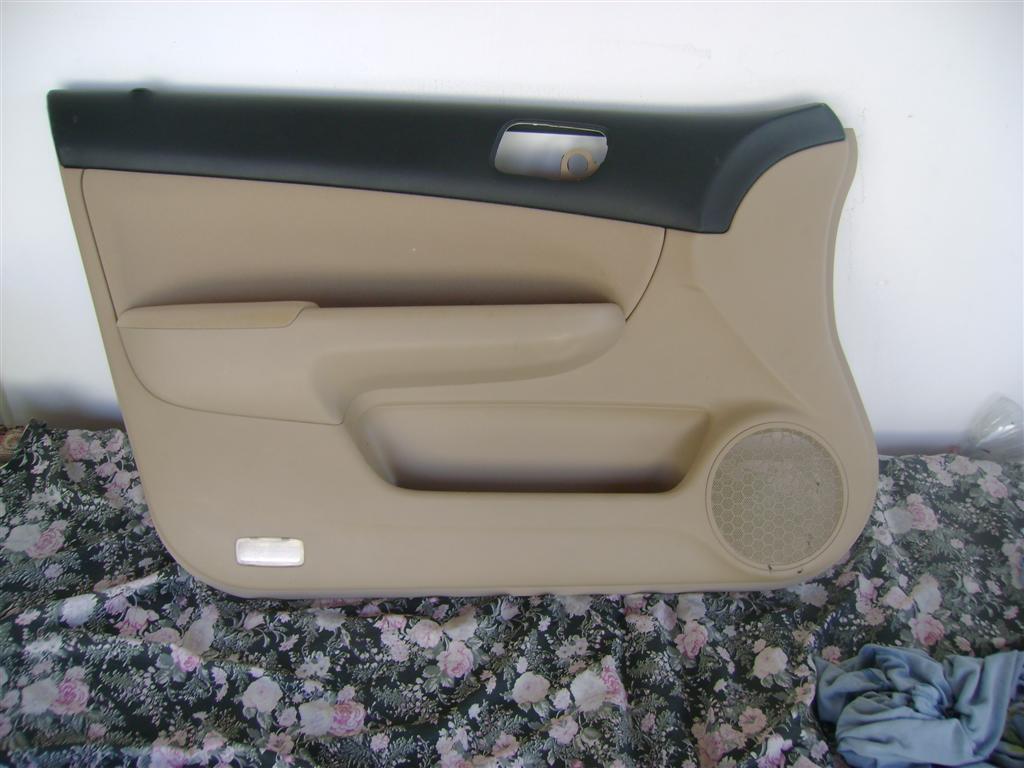

  6. זאת לא דלת גולף. ואפשר לעשות משהו דומה גם אצלך. מבנה הדלת שלך מוכר לי.
