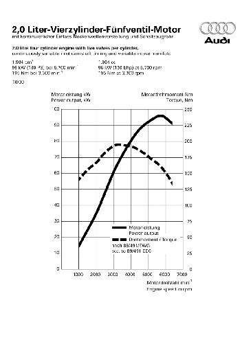

תקראו את זה - אני מרוב יאוש כבר בצעתי את החיפוש עבורכם (למרות שאמרתי שאני לא אגיב יותר)... חוסר ידע הוא סממן לטיפשות, אבל לפעמים, ידע חלקי מצורף למחשבה השחצנית "אני יודע הכל" - הוא גרוע הרבה יותר. לאלו שבוחרים להשתמש רק במה שמתאים להם ומעלימים את שאר התמונה - קוראים דמגוגים. את הלינק הזה מצאתי פה בפורום. יש הסבר יפה למה מומנט לבד הוא לא נתון משמעותי ולמה הספק הוא הנתון הרלוונטי יותר להאצת הרכב (רמז - קשר גם לאופן העברת הכוח). יש מנועי דיזל עם מומנט אדיר - אבל התאוצה - אלוהים התאוצה.... בקנטים. צא ולמד.... מפרפר ב 7000 סל"ד.... נו שיהיה.... הדוגמא של אלי האנה ודובי גל מסבירה יפה - אפילו המפרפר יבין. http://www.netcar.co.il/magazin/milon.asp#14 (קאט אנד פייסט - לא הצלחתי ליצור לינק - אין לי כוח לשחק עם זה בשעה הזו) אלון נ.ב. שימו לב לגרף המצורף - המומנט מתחיל לרדת וההספק עדיין עולה... קסם? ממש לא... תקראו ותבינו. אלון -

אלוהים... שאיזה מהנדס או הנדסאי רכב או מי שיש לו סבלנות יסביר כבר לילד הזה את הקשר בין מומנט לכ"ס ורצוי שיתן לו גם את הנוסחא.... אם יש לך כוח לפרפר - יש לך כוח לא מנוצל - נקודה. האמת - פעם היה פה הסבר יפה על הקשר בין מומנט להספק, אם תקרא אותו... או אז, תבין למה מה שכתבת זה שטויות... אני כבר התיאשתי - זו תגובתי האחרונה בדיון זה. אלון -
