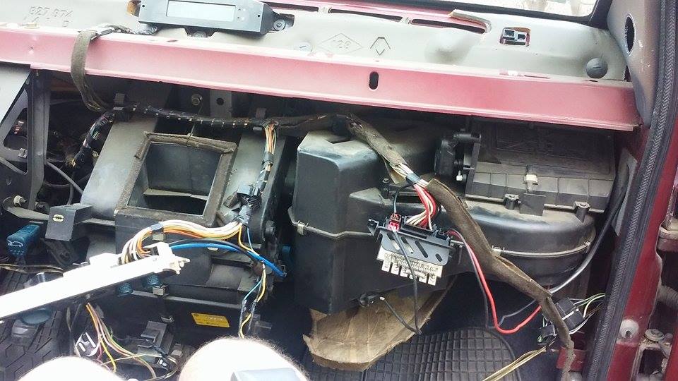

  11. פרקתי את הדשבורד. מסתבר שהמגעים התחממו והתנתקו מהמעגל עם הנגדים המשתנים. הלחמתי והחזרתי, כמו חדש, ובאותה הזדמנות סידרתי את בורר הטמפרטורה שאף פעם לא עבד לי כשהעברתי לחום. השרוול של הכבל צריך להיות תפוס. הרכב חוגג אצלי 8 שנים ולא מאכזב. המאוורר הוא אכן כמו בתמונה התחתונה.
