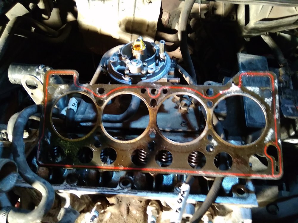

  17. נראה שהתפוצץ אטם ראש מנוע. יש לי המון אוויר במערכת הקירור והמנוע מתחמם. ניסיתי לשים חומר שמתקן אטם ראש מנוע במערכת הקירור, לא נראה שעזר. מישהו יכול לעזור?
  18. ביום שישי כשהיו 40 מעלות בחוץ , נסעתי בכביש מהיר. המד טמפרטורה שהתקנתי הראה על חום גבוה שייחסתי למזג האוויר שבחוץ, הוא נע בין 100 ל110 מעלות בערך. כשבדרך כלל טמפרטורה מעל 100 קורית בנסיעה עירונית. החיישן המקורי של הרכב לא נדלק אף פעם. התחילו נקישות והמנוע נכבה והעלה קצת עשן. פתחתי את המכסה, רמת הנוזל קירור הייתה תקינה, וגם רמת השמן והצבע של השמן. חיכיתי שהמנוע יתקרר והמשכתי לנסוע והתופעה שוב חזרה לאחר כמה דקות. הרכב לא מניע יותר, מה לדעתכם הבעיה?
