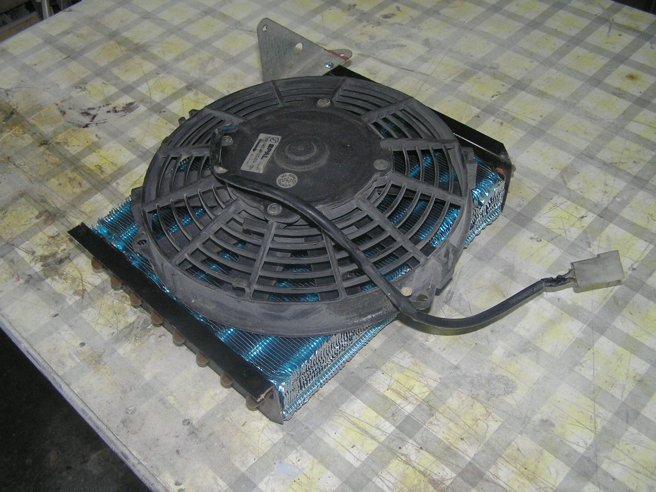

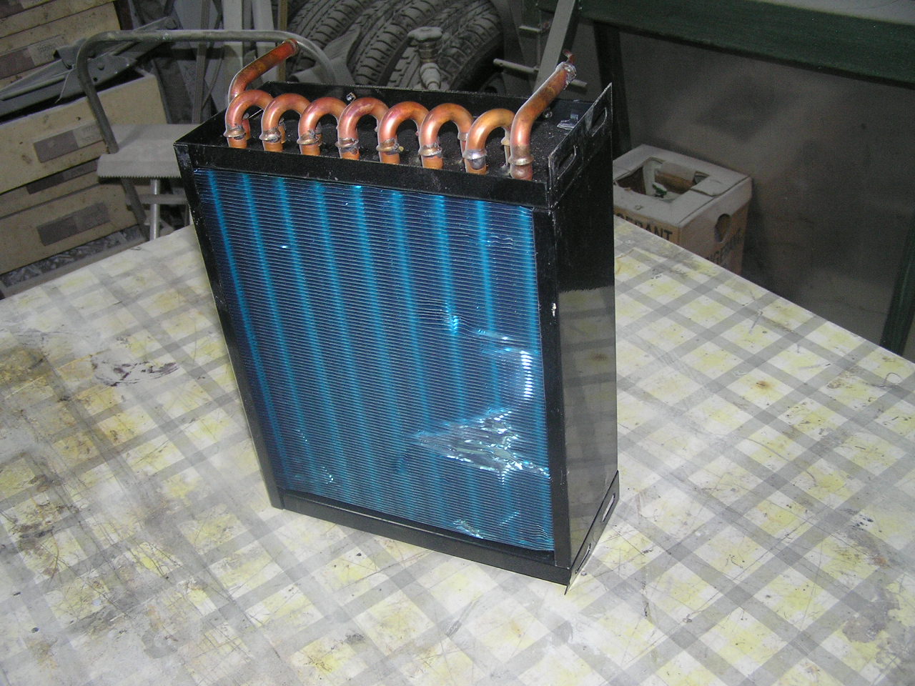

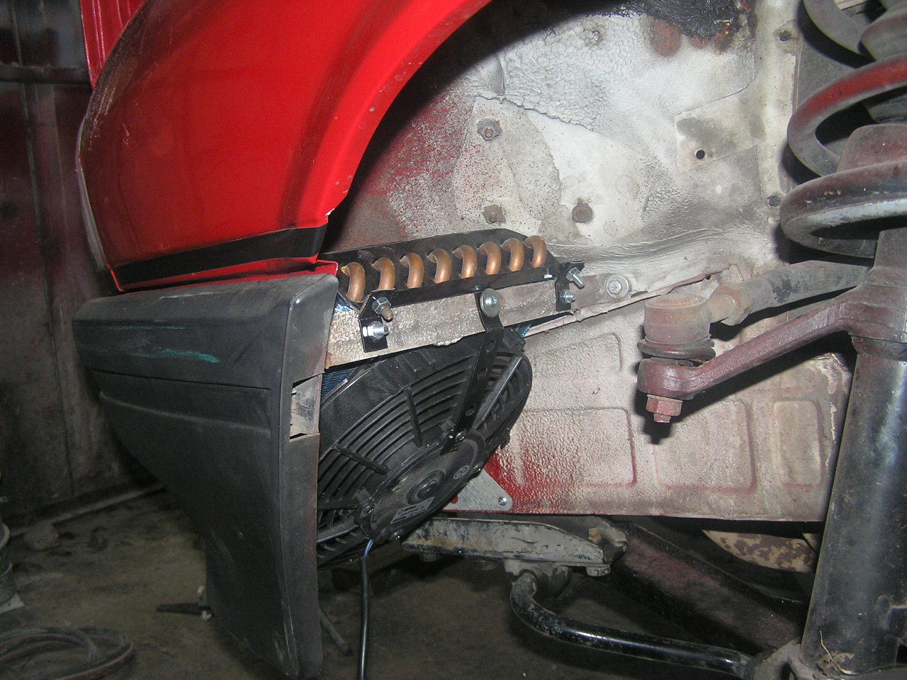

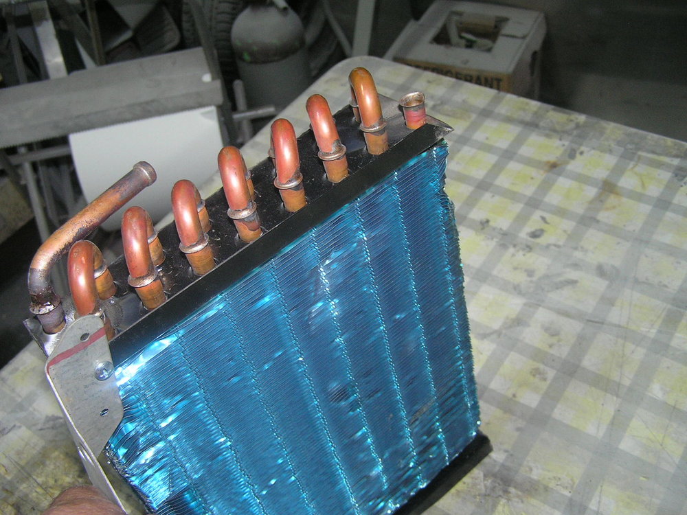

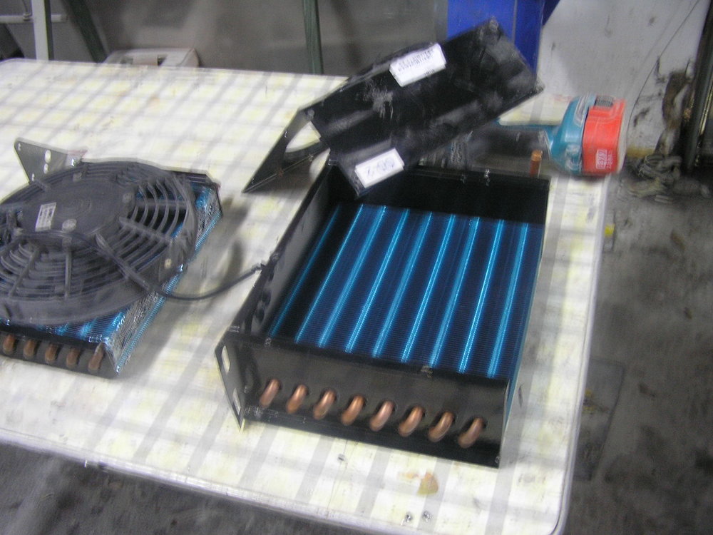

  3. המעבים נקנו באלטרץ ביהוד שבכלל מתעסקים בקרור תעשיתי. עלות בערך 100 ש"ח. זה מגיע עם תיבת מתכת שהייתי צריך להוריד
  4. בניתי מזגן ל-33. המזגן נבנה בהתאם לתצורה המקורית זאת אומרת התקנה מוזרה קצת של המעבים (כן 2 מעבים) בכנפיים. היחידה הפנימית מורכבת בעצם בחוץ ולכן נדרש צינור לאוויר חוזר ולכיסוי סביב המפוח. כדי צמצם צינורות גומי רוב הצנרת היא נחושת. חברים יצא מצויין מקרר יופי וגם לא משפיע על חום המנוע כי לא זורם אוויר חם על המצנן.

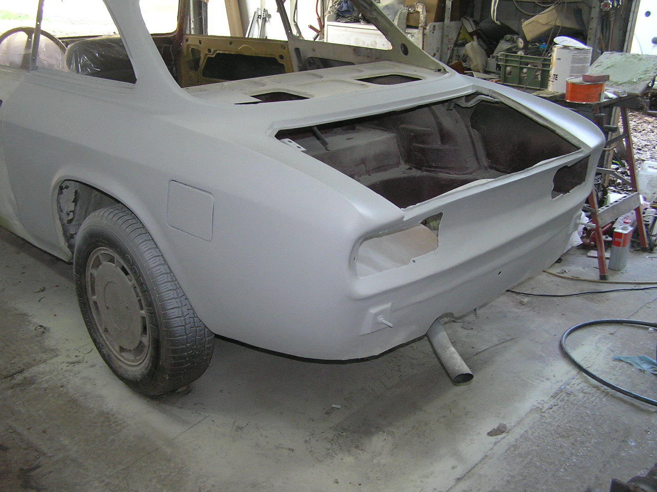

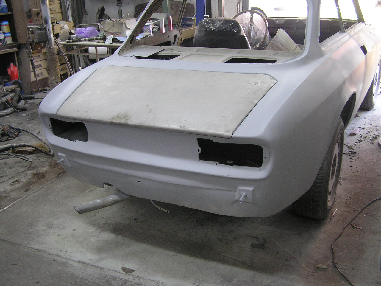

  23. עברה כמעט שנה בה שיפצתי אלפא 33 וגם ביצעתי אובראול מנוע לספיידר. הייתי באיטליה ורכשתי חלקים להמשך השיפוץ של הגוניור ובאופן כללי לקחתי את הזמן. המשכתי איפה שעצרתי והנה זנב, כנפיים וגג צבועים בקומפקט פילר ומכנים לשיוף אחרון לפני צבע. הפח האחורי היה אתגר קשה ולא פעם שקלתי להזמין פח חדש אבל מפאת המחיר וויתרתי. המכסה תא מטען הובא מאיטליה. הוא עשוי אלומיניום.
