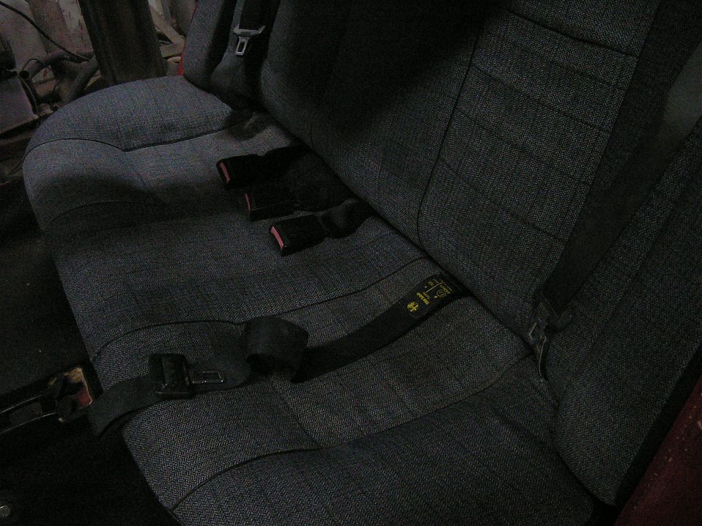

  7. הואט הקצב עקב חוסר זמן אבל יש התקדמות. שתי דלתות צבועות מבפנים ומכסה מנוע צבוע קומפלט. יש המון חשמל נוסף לסלול שכן הוספתי חלונות חשמליים, נעילה מרכזית עם שלט ואזעקה. עדיין שוקל את עניין הקודן כי הוא קצת מכער וגם לא בא לי לחתוך חוטים בצמה המקורית. כמו כן פירקתי, ניקיתי ובדקתי את לוח השעונים. על הדרך צבעתי את המחוגים שיהיו ברורים. פתאום מתברר שיש עוד ים עבודה: עוד שתי דלתות לשפץ ולצבוע כנפיים כנ"ל מכסה מטען כנ"ל תקרה לשפץ ולצפות מחדש לתפור "שק" לידית ההילוכים להרכיב את כל הפנים של כל הדלתות כולל חלונות ונעילות... בקיצור יש מה לעשות.

  9. לא החלפתי גומיה כי לא מצאתי אפילו בחול. אבל היא תקינה לחלוטים
