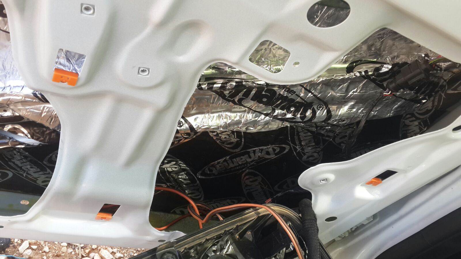

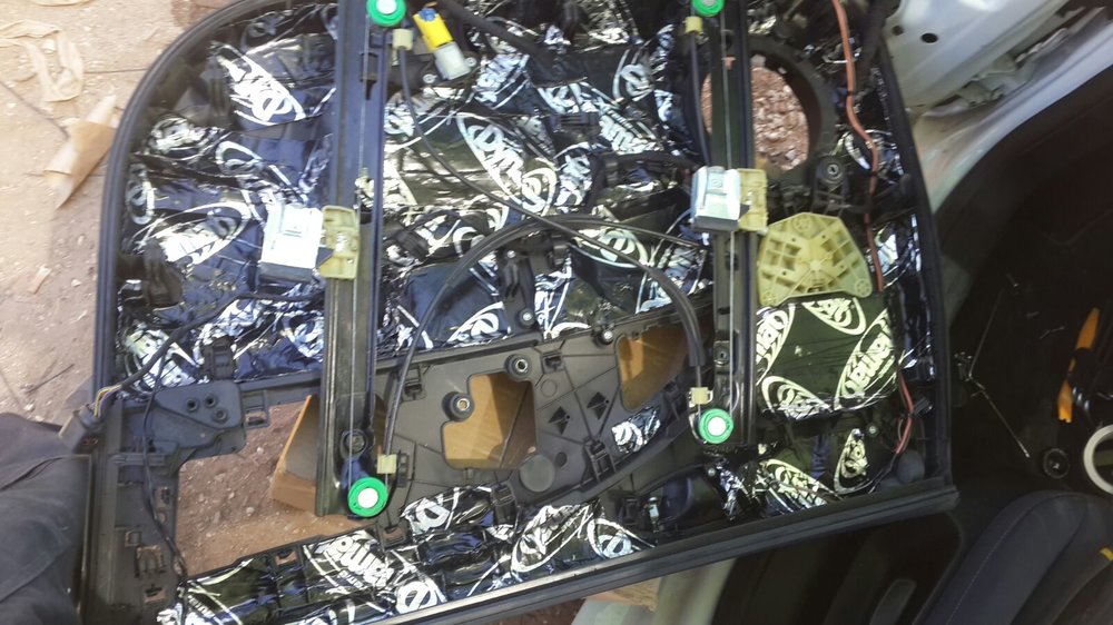

שלום לכולם, לאחר היעדרות של כשנה וחצי מהפורום (מטעמי עבודה\זמן פנוי), אני שוב כאן מידי פעם להגיב, להסתכל ולשתף. למי שלא מכיר אותי, או שלא ראה פרוייקטים קודמים שלי - נכנסתי לתחום הרכב לפני כ8 שנים (קצת לפני קבלת רשיון) ונכנסתי דיי חזק לתחום אודיו רכב ב2011. קצת היסטוריה על הציוד\סטאפים הקודמים עברתי עד היום כ5 התקנות שונות ב3 רכבים סאבים: TC Sounds TC2000 12" TC Sounds TC9 18" (בשתי וריאציות: אחד עם סליל קצר והשני עם סליל ארוך) Psi platform 3 18" Psi Platform 3 15" (מקוסטם) Psi Platfrom 3 12" (מקוסטום+היברידי) הגברה: מונו של גראונד זירו דגם GZNA1.2500DXII מגבר 4 ערוצים סלסטרה FA475X במות קדמיות: טוויטרים של REN עם וופרים של AA 7" טוויטרים של REN עם פרו מידים של קרסנדו הרץ היי אנרג'י XL יחידות ראש: קלריון DXZ786 פיוניר DEH-80PRS מצברים: XS Power D6500 XS Power D3400 XS Power D2700 - זוג היום: אז עם מה נשארתי היום? יחידות ראש פיוניור DEH-80PRS מונו גראונד זירו GZNA1.2500DXII מגבר 4 ערוצים סלסטרה FA475X במה קדמית הרץ היי אנרג'י XL סאב PSi Platform 3 12" מקוסטם+היברידי מצבר XS Power D4800 - תוספת עתידית הרכב הינו סיאט לאון שנת 2013 (דור שני) בעל מנוע 1.8 ליטר TSI בשילוב של גיר 7 הילוכים DSG ההתקנה בוצעה על ידי ישראל ג'וניור (JUNIOR 66) - במטרה להשאיר מראה כמה שיותר מקורי ברכב. אז נתחיל בדלתות - 2 שכבות של דיינמאט בדלתות הקדמיות + שכבה על הדיפון טבעות MDF לרמקולים מתאם דשבורד ממערכת מקורית לDIN + תא אביזרים מתאם שליטה מההגה של CONNECT2 - נותן שליטה מלאה על ווליום, העברת שירים, תיקיות, בלוטוס. בנוסף יש חיווי רוורס, מצב PARKING ותאורה. מגברים מותקנים על פלטה עם ריפוד לבד שחור ולבסוף הסאב מבחינת חיווט, יש RCA של אודיסון (Connectionׂׂׂׂ), חוטי רמקול 12ממ לוופרים, 14ממ לטוויטרים וכבל 0 גייג' נחשות מלאה של KNU. המערכת עובדת בתצורת 3 WAY אקטיבי - טוויטר-מידבאס-סאב וללא TC - פשוט לא מתחבר לזה. נכון לעכשיו, התיבה נמכרה (אתמול) ואני בתהליכי תכנון ובניה של תיבה חדשה בעלת מבנה פחות גבוה ויותר רחב, על מנה לנסות להוריד את מרכז הכובד של הבהמה הזאת ששוקלת 32 קילו לבד. אעדכן תוך כדי אם יהיה מה לעדכן (יש קצת תוספות פה ושם) ותרגישו חופשי לשאול שאלות!
