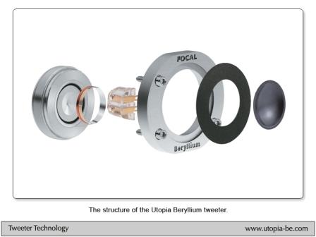

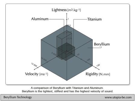

הבריליום ללא קשר לאופן הייצור הינו מתכת נדירה הנמצאת בטבע בכמויות לא גדולות. כמו כן בריליום הוא יסוד מאוד (יסוד לא סגסוגת) מסרטנת . לכן רוב הסיכויים שהוא איננו יעלה הרבה פחות. כמו כן הרכבת טוויטר בריליום + ההאוסינג שלו היא לא פשוטה. http://lib.cet.ac.il/Pages/item.asp?item=7297&rel=1
