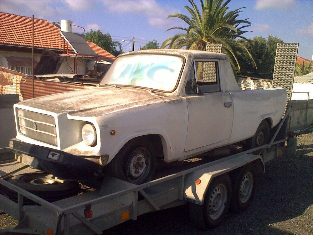

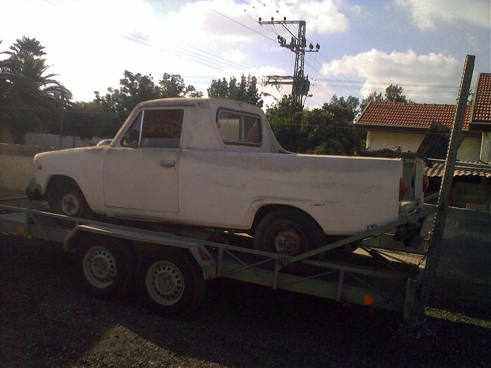

  5. סוף-סוף, אחרי סיפור קצת לא נעים http://www.carsforum.co.il/vb/showthread.php?t=327646 הבאתי היום מהדרום את התורמת - תאומה זהה לטינה. מדובר בבטנדר, שנת 1980, שלפי מספר השלדה, הוא צעיר במאה ושמונים מכוניות מטינה. גם רכב זה עמד בחצר בעליו כחמש עשרה שנה, אלא בניגוד לטינה, רישיונותיו הוחזרו ולצערי לא ניתן יהיה להחזירו לכביש, כך שנגזר עליו להיות ספק החלקים לטינה. למעשה, בין שני הטנדרים הללו אפשר יהיה לעשות טנדר אחד יפה מאוד. 1. יש בו מנוע מושלם, מסתובב (עדיין לא ידוע מצבו האמתי) - מה שאין בטינה. 2. פנסים מלפנים ומאחור - שאין בטינה. 3. מערכת פליטה במצב טוב - שאין בטינה... 4. חמישה חישוקים מקוריים - לטינה יש רק שניים או שלושה. 5. קשת "התהפכות" בארגז, כנראה מקורית - שאין לטינה. לא בטוח שארכיב אותו, אבל טוב שיש. 6. ולא פחות חשוב: יש את הבריחים המקוריים של הדלת האחורית (שלצערי לא קיימת), אז ניתן יהיה לסדר דלת חילופית ולהתאים אותה לפי המחברים המקוריים. הבעלים דאג להחדיר שמן לתוך הצילינדרים, אז כולי תקווה שלא תהיה בעיה טרמינלית. מחר אביא שמן מנוע חדש, דלק טרי וננסה להניע את המנוע עוד בגוף התורמת. במידה והמנוע תקין, נסיר אותו ונעביר לטינה. במידה ולא יהיה תקין, אז לא תהיה ברירה אלא לפרק את המנוע לגורמים. היתרון הוא שיש גם את המנוע המקורי שבטינה שרובו במצב תקין (למעט משאבת שמן, מים ומפלג - שלפחות משאבת השמן והמפלג במנוע השני נראים תקינים), אז משניים ייצא אחד. אחרי שאדע שיש מנוע תקין, אתחיל לעבור על שאר המערכות בטינה, על מנת להחזירה לשמישות. מין הסתם מדובר בשיפוץ של מערכת הבלמים, החלפת גומיות ומחברים במתלים ו... נהיה חכמים יותר כאשר היא תהיה על הליפט. בינתיים, להלן שתי תמונות ראשונות של התורמת, עוזבת את ביתה הישן. עדכונים, בתקווה, מחר.

  14. דיברתי איתו וניסיתי לקבוע איתו לראות את האוטו (לא התחזתי, אמרתי לו שיש לי אוטו זהה) והוא אמר שאוכל לבוא בשבת, אבל לצערי הבריז. אנסה אותו שוב במשך השבוע. גם במקרה הזה מדובר בטנדר שעמד לפחות מאמצע שנות התשעים.

  16. זה מה שנחמד באוטו הזה: למרות שמדובר בטנדר בין שלושים שנה, ממנו ייצרו מעט יותר מאלף יחידות שנמכרו רק בארץ, מהן נותרו במצב נסיעה בודדות והמפעל מזמן סגר שעריו - ניתן להשיג לו כמעט הכול, כי מדובר ברכב שהוא, בעצם, קיבוץ גלויות. כמעט שום דבר בו לא תוכנן ונבנה באופן בלעדי עבורו, אלא נקנה "במשקל" מספקי חלקים שייצרו מרכיבים שונים עבור מכוניות אחרות. ואכן, ידיות הדלתות הן החלק הקל במשוואה. און
