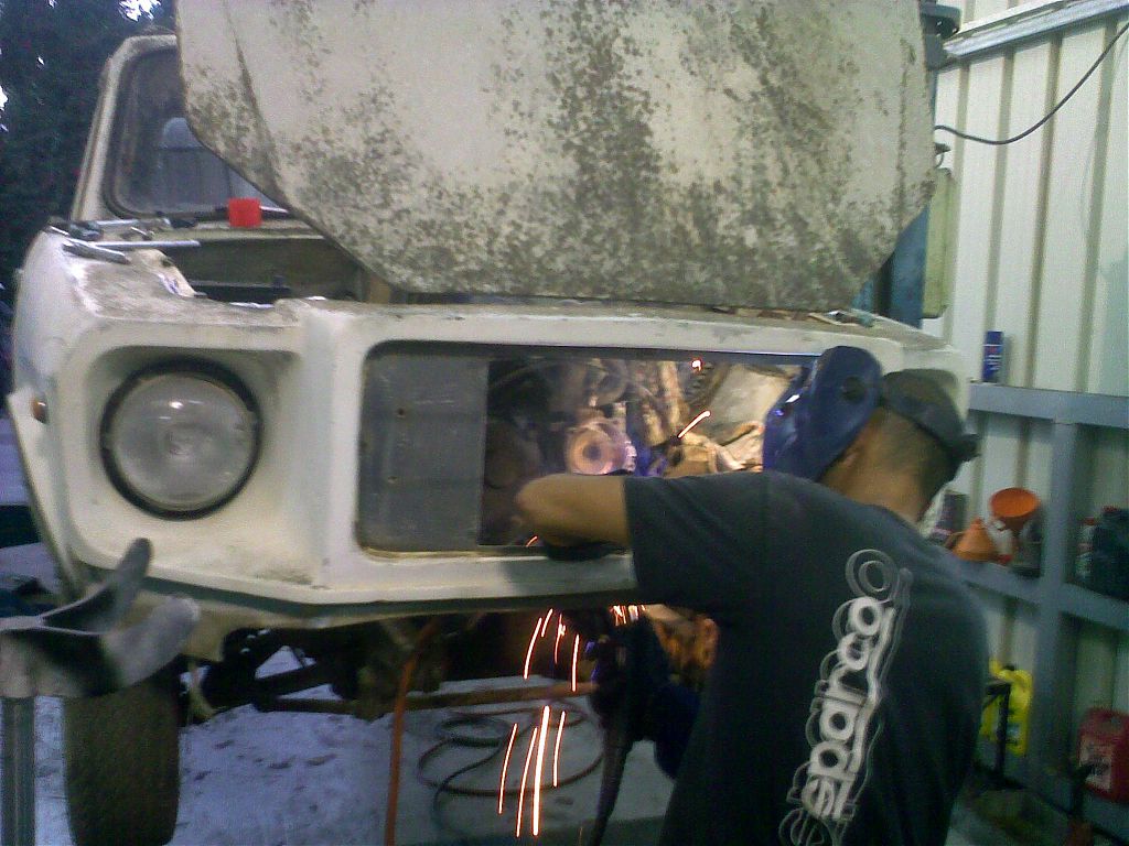

אם כבר, אז עד הסוף... ברגע שהכל מפורק, מסובך זה בטח לא. רק זמן, רתכת, מתכת ומישהו שיודע לרתך מה ואיפה. לשמחתי, ידידי ורעי רפי המכונאי הוא גם רתך בחסד. מה שחשוב הוא שאת הסטאז' שלו בריתוך הוא עשה על איזה כמה מכוניות אשר מידת חוזק השלדה שלהם לא חשובה במיוחד - מכוניות ראלי... וזה כולל התקנת כלוב בטיחות מלא, לפי תקני FIA. במילים אחרות: אם הוא למד ויודע להסתדר עם שלדה של סובארו אימפרזה ושות', התמודדות עם שלדת סולם של רום כרמל לא אמורה להוות עבורו בעיה של ממש. אם אלך בכיוון זה (וכל הסימנים מראים שכך יהיה), חלק מהכיף יהיה שיפורים כאלו ואחרים. כך למשל, מעבר לחיזוק השלדה, שימוש במחברי מתלים והגה קשיחים יותר, לצמצום הגמישות והחופשים. יחד עם זאת, חשוב להבהיר: אינני מצפה ואינני מייעד להפוך את הטנדר הזה למכונת דיפרטינג או ביצועים (למרות שהרעיון מדליק, לשמחתי עבודתי היומיומית מאפשרת לי לבחון ולנהוג במיטב המכוניות, כך שאין לי חוסר ב"מכונות נהיגה"), אלא רק להפוך אותו לטוב יותר ועם גוון אישי משלי. כזה שעשיתי גם במכוניות אחרות שהיו לי במהלך השנים. -

מעבר לכל מה שנכתב לעיל, אחד הטיעונים המרכזיים בשיפוץ כולל הוא השלדה עצמה. מלכתחילה מדובר בשלדת סולם גמישה מדי, נסדקת בקלות ומועדת לפורענות. עצם העובדה שהמנוע בהילמן נמצא קדימה יותר ביחס לשלדה, זאת מבלי לעשות שום שינוי מהותי בה, למעט הזזת מיקום תושבות המנוע והארכת השלדה כך שיהיה מקום למצנן, לא מוסיפה לה חוזק. אגב, בניגוד לדעה הרווחת הטוענת כי המנוע גדול יותר ולכן הוארכה השלדה, נראה לי שלפי המיקום והמבנה, דווקא הגיר הוא הבעייתי. המנוע עצמו לא גדול במיוחד, או יותר מאשר מנוע פורד למשל, אלא שהגיר ארוך יותר ומיקום ידית ההילוכים עצמה חייב הסטת כל יחידת הכוח לפנים, בכדי שהידית תהיה במקום סביר ביחס לנהג ולא מאחורה מדי. כך או כך, המנוע התלוי מלפנים יוצר יותר עומס ונראה לי (וזו השערה בלבד) שמדובר בשלדות שכבר היו מוכנות (למנועי פורד) ועברו את השינויים רק בדיעבד. למה אני חושב כך? כי אופן מיקום וביצוע תושבות המנוע נראה כמו אילתור וכי חלק מנקודות החולשה בשלדה נמצאות בדיוק בנקודות אלו ממש. כך למשל קצה השלדה בנקודות העיגון של מוט המייצב מחליד ונתלש, וזאת לפחות בשלוש מכוניות שונות ראיתי. בנוסף, יש את נקודות החולשה "המוכרות", כמו זרועות העיגון הקדמיות של קפיצי העלים האחוריים ועוד. השנים לא מוסיפות חוזק לשלדה הזו והגמישות היתרה סודקת, קורעת ומחלישה את המתכת בקצב גבוה מדי. הפיתרון האמתי הוא פירוק טוטאלי, ניקוי חול שיחשוף את המתכת הערומה, תיקון מקצועי של הנקודות הדורשות התייחסות (ולא סתם ריתוך נקודתי, כמו שבדרך כלל נעשה במקרים של סדקים, כמו גם ריתוך טלאים מעל סדקים). במקרה הזה, החיסרון הוא גם היתרון. מאחר שמדובר בשלדה נפרדת ומאחר שיש מתחת לאוטו "ים של מקום", מעבר לתיקונים הנקודתיים, ניתן לבצע חיזוקים של ממש, זאת מבלי לפגוע בגמישות השלדה שעדיין נחוצה. סתם אנקדוטה מעניינת: גם בתורמת היה ארגז נוסעים מאחור - שהורד על ידי הבעלים. בהתחשב בהבדלי "האיכות" בבביצוע העבודה מאחור, יש לי ההרגשה שהאגז בתורמת נעשה על ידי מרכיב מקצועי יותר, אולי אפילו על פס ההרכבה. כך למשל הדיפונים בדפנות תא המטען בתורמת "מעוצבים" ואלו בטינה סתם חתיכות פיברגלס ישרות ולא נאות במיוחד. אבל יתכן שאני טועה ופשוט במהלך השנים הוחלפו בה חלקים. הסיפור המעניין הוא שבתורמת קיבלתי גם "קשת התהפכות, שהייתה מורכבת בתוך הארגז, ממש מאחורי הקבינה. לא סתם קשת, אלא קשת עם "כבוד", בעלת קוטר משמעותי ולא פחות מארבע נקודות עיגון למרכב בנקודות החיבור התחתונות ושתיים בכל אחת מהעליונות. אלא שעליה וקוץ בה. אותה קשת לא מתחברת לשלדה עצמה אלא למרכב הפיברגלס, ללא פלטות חיזוק ממתכת מצידו התחתון של הפיבר... כלומר, לא רוצה לדמיין את עמידות הכלוב הזה בהתהפכות, חס וחלילה. אבל העיקר שהייתה קשת! -

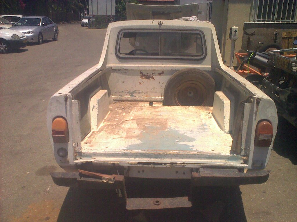

זה ב ד י ו ק מה שאני רוצה לעשות. ההתלבטות שלי הייתה עם לעשות זאת בתחילה (עם כל מה שמשתמע מכך: זמן, כסף, זמן, זמן ועוד כסף), או ראשית להשמישה ואז כשיהיה יותר זמן (וכסף וזמן וזמן) לעשות את הכל מהתחלה. היום סקרתי קצת את מצבה של טינה, בהשוואה לתורמת והיא אכן במצב הרבה יותר טוב, אבל רואים סימני חלודה פה ושם גם על השלדה. רפי, המכונאי שעוזר לי, חושב אף הוא שאם כבר, אז מהתחלה לשפץ כמו שצריך. אני נוטה לדעתו, אבל עדיין לא סגור על זה סופית. בשבוע הבא, זה קורה... ההחלטה תיפול לכאן או לכאן. -

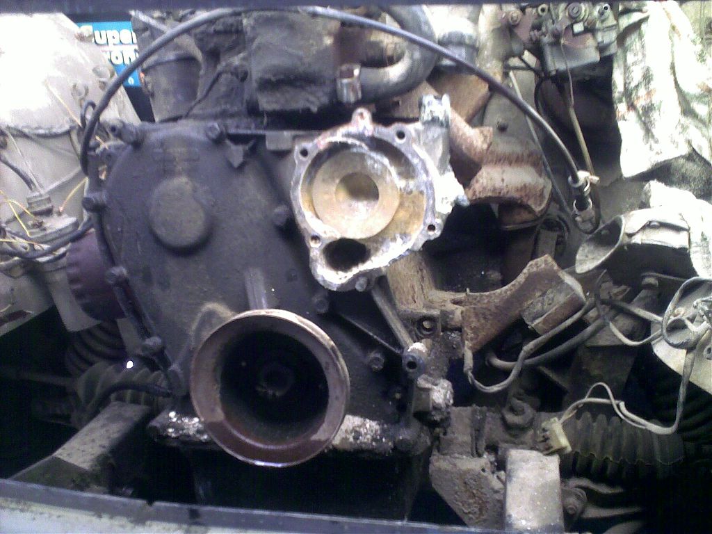

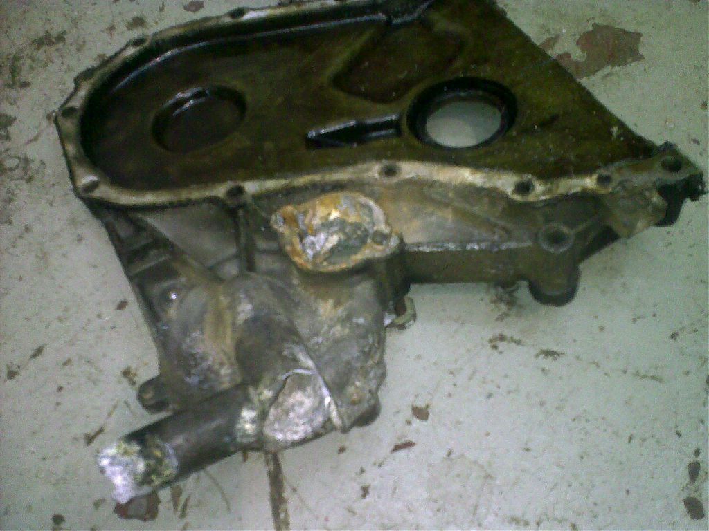

תודה, אבדוק את הנושא. האם מכסה הטיימינג זהה במנוע שלך? מניח שלא, אז כנראה למרות הדימיון, התאמה לא תהיה אפשרית. -

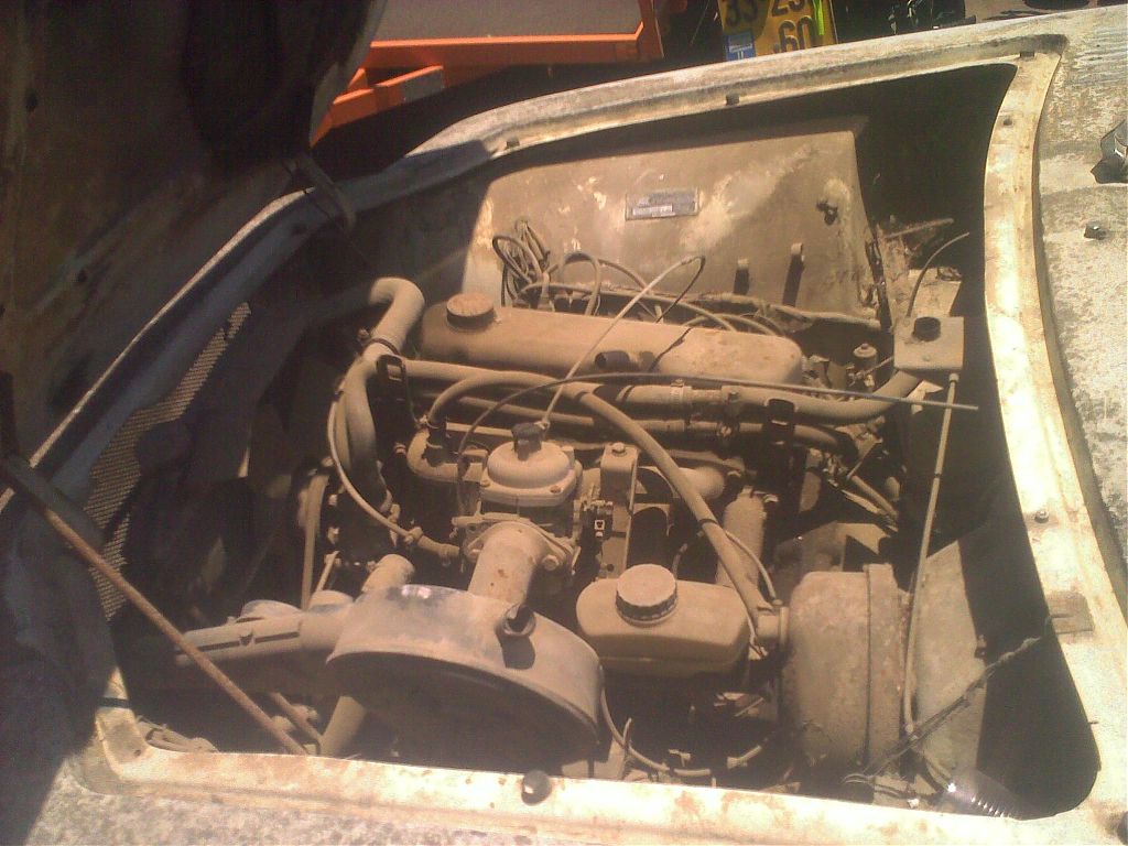

היום סוף-סוף עשיתי צעד משמעותי לקראת החזרת טינה לכשירות. הצעד היה בדיקת המנוע "החדש ובדיקה כללית של תורמת החלקים. ראשית הייתי צריך לפרק את אחד הגלגלים האחוריים, כי הוא היה תפוס אחרי 15 שנות עמידה במקום. הבעיה הייתה קלה: רפידות הבלם התפוררו ונתפסו בתוף. אחרי שבעיה זו נפתרה, התחלתי להכין את המנוע להנעה. פירקתי מצתים והתזתי קצת שמן. המנוע הסתובב עוד לפני כן, אז זו לא הייתה בעיה. מכיוון שמשאבת המים טרם נמצא פיתרון, החלטתי שאם אצליח להניע את המנוע אעשה זאת לדקות ספורות בלבד. לפי שלל חוטים שהיו חסרים ולא במקום, הבנתי שהבעלים הקודם עשה "מישמש" בכדי שלא יגנבו לו את האוטו (כנראה זה נעשה לפני שנים רבות). כך למשל, חוטי ההצתה לא היו מסודרים בסדר הנכון. מכסה השסתומים פורק, כמו גם מכסה המפלג (ובהזדמנות זו נבדק המרווח בפלטינה וכוון), נמצאה חפיפת השסתומים והחוטים סודרו כהלכה. לאחר מכן הוחלף השמן. גם על מערכת הדלק המקורית דילגתי (כי לך תדע מה יש במיכל) והשקתי את המנוע דרך צינורית ישירות לחיבור לקרבורטור. מאחר שלמכונית אין מפתחות, סידרתי חוטים ישירות מהמצבר לכוהל וניסיתי להתחיל "ולהתניע" את המנוע ללא המצתים, רק בכדי לראות שהכל בסדר. לא זז ולא נעלים. סטרטר תפוס. מזל שיש את טינה, שיכולה להעניק מחסדיה (התהפו היוצרות...) ולתת את הסטרטר שלה, כמו גם אטם קרבורטור שנזל. עם המתנע התקין, המנוע הסתובב בעוז, אבל לא היה ניצוץ. החשש הקל התחלף לרווחה, עת התגלה כי כל שנידרש הוא רק ניקוי של הפלטינה. מצתים הורכבו, חוטים הותאמו וניסיון ההתנעה הראשון מבשר טובות. יש סימנים של הצתה, יש סימנים של דלק, אבל המנוע מסרב להתעורר. עוד כמה ניסיונות ועושים חושבים. אולי סדר ההצתה שונה: 1-3-4-2 ולא 1-3-2-4. החלפה של שני חוטים בלבד, ניסיון נוסף ו... המנוע מתעורר לחיים! כיוון הצתה קל, הצרידות של המנוע עוברת ואנשים מתקבצים מסביב ולא מאמינים שאחרי כל כך הרבה שנים המנוע עדיין עובד. ולא סתם עובד - עובד טוב. חלק, שקט, בלי דפיקות, בלי "לעשן", בלי "לנפח" אוויר מהנשם. נסיון כיבוי והדלקה מחדש והמנוע מתעורר בנגיעה הראשונה בסטרטר. יופי, אפשר להמשיך הלאה. עכשיו צריך לפרק את משאבת המים ומכסה הטיימינג שחולק את תפקידו גם כבסיס למשאבה. לצורך כך מפרקים את הגריל, פגוש קדמי, רדיאטור וצינורות. עכשיו יש גישה. אלא שהמנוע עקשן ושני אומים מסרבים להיפתח. הראשון הוא האום הגדול של הפולי שגם אכול, השני בורג של המשאבה שנקרע. ריתוך אום נוסף בשני המקרים גם מאפשר פתיחה עם בוקסה מתאימה, אבל גם ובעיקר מחמם את המקום ומשחרר את האומים העקשנים. אין ספק שמכלול משאבת המים הוא עקב אכילס של המנוע הזה. האלומניום נאכל, וכשזה קורה, צריך להחליף את כל מכסה הטיימינג. מילא הכסף, לך תמצא כזה. החיפושים החלו, רעיונות התקבלו בברכה, נבדקת אפשרות ריתוך ומילוי (מצורפות תמונות). בינתיים המנוע עוד נשאר בתורמת ולא מפורק ומועבר לטינה, כי יתכן שאחליט לסדר את המשאבה ולהניע את המנוע עם מערכת מים עובדת ולבדוק אותו לעומק, זאת לפני שאני מעביר אותו לטינה ואז עשוי לגלות בעיה שתדרוש פירוק מחודש ( אטם ראש דפוק, או משהו כזה). יחד עם זאת, דעתי בנושא איתנה והיא עשויה להשתנות... בקיצור, אולי בכל זאת אפרק את המנוע החוצה. במידה רבה, טוב שהרכב הזה הוא לחלקים בלבד. ככל הנראה הוא עבד די קשה בחייו. ישנם הרבה ריתוכים בשלדה וכשהרמתי את המכונית על הליפט, נדהמתי מגמישות השלדה. ניסיון להזיז את אחד הגלגלים הקדמיים מעלה-מטה ואפשר לראות בעין את השלדה מתפתלת. ככל הנראה היא כבר רקובה וזיהיתי מספר סדקים. מקווה שהמצב בטינה יהיה טוב יותר. אם לא, נשנה גישה, נפרק את המרכב מהשלדה, ננקה אותה ניקוי חול, נאתר את נקודות החולשה ונחזק אותם כהלכה, נצבע אותה ורק אז נמשיך בשיפוץ. למעשה, זה היה הרעיון המקורי שלי, אבל משיקולים של זמן חשבתי לוותר על זה לעת עתה. יתכן שבסופו של דבר, השלדה תחליט בעצמה על כיוון השיפוץ וזה אומר - גם על משכו. המשך יבוא... בתמונות: התורמת לפני תחילת העבודות. מצב חיצוני ופנימי; ריתוך האומים לצורך פירוק הברגים הסוררים; מכסה הטיימינג האכול והמכסה עצמו לפני הפירוק -
אכן צודק, רק שהבעיה היא שאילין מעולם לא היה קשור עם קרייזלר, אלא עם קייזר, שזה משהו אחר לגמרי. אבל לך תדע, אולי בכל זאת יש במפעל של קרייזלר-אילין בנצרת מנועים לרום כרמל...

אבדוק היום ואולי אפילו אספיק לפרק אותה ולצלם. -
