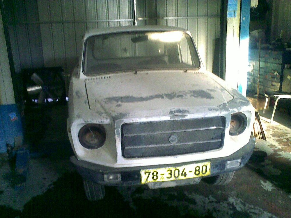

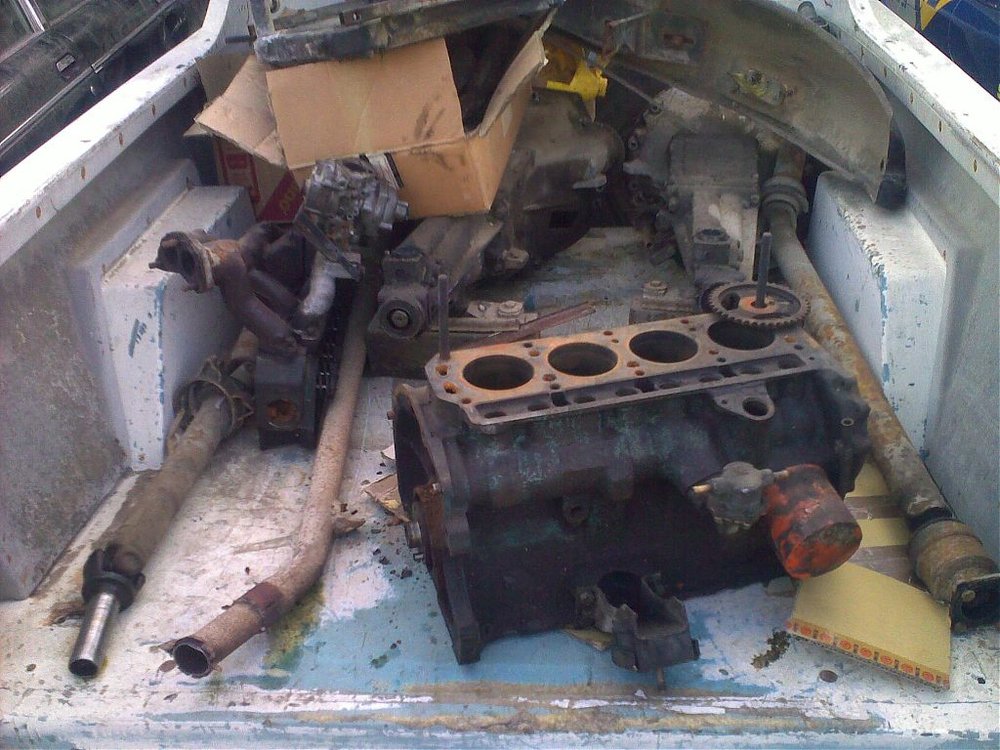

אמנם אין הרבה התקדמות, אבל קבל שתי תמונות, פרסומת לטנדר וכתב חידה. 1. טינה מתכוננת לשנת לילה על הליפט. 2. תורמת האיברים מדגימה את יתרונות השיפוץ של טנדר. מקום איכסון לא חסר... 3. פרסומת לרום כרמל טנדר 1301. אהבתי את הניסוחים... ועכשיו החידה: רום כרמל "חיפפו" והתעצלו במשהו עם המודעה הזו (ולא בפעם הראשונה). יש למישהו מושג במה מדובר? -

היום הובלה התורמת אחר כבוד לליפט ואחרי פירוק כמה ברגים - כולל כמה סוררים - הוסר הגיר ואחריו גם המנוע. החלקים המועדים לשיפוץ נאספו ומחר יובלו אחר כבוד למציאת חלופיים - וזה כולל את משאבת המים, כל פקקי המים, אטם סעפות יניקה ופליטה (כאן הוא משותף) ומחזירי השמן של המנוע. מאחר שהמנוע כבר בחוץ, הוא ישטף כהלכה ובסופו של תהליך יקבל צביעה מחודשת. בהזדמנות זו הוצאתי כבר גם את תיבת ההילוכים מטינה ואחרי בדיקה תיבחר התיבה הטובה מבין השתיים. מאחר ששתי המכוניות היו על הליפט, יכולתי להשוות בין מצב השלדה שלהן. אין ספק שהמצב בטינה הרבה יותר טוב וגמישות השלדה אמנם קיימת, אבל נמוכה משמעותית. מתחת למכונית סקרתי גם את האפשרות, הבעיות והסיבוכים האפשריים במגה שיפוץ - שכולל הסרת הבודי מהשלדה. ובכן... לא צריכה להיות שום בעיה. אחרי שמנתקים את שני צינורות בלם שעולים אל המשאבה הראשית, מנתקים מוט היגוי ואת צמת החשמל העוברת דרך השלדה למערכת התאורה האחורית (ואולי עוד איזה חוט אחד או שניים, כל שנותר הוא לפרק את הברגים המחברים בין הבודי לשלדה ולהפריד בין השניים. זה גם לא צריך לקחת יותר מדי זמן. רק לחשוף את מיקום הברגים ולפתוח אותם. למעשה, זו אחת המטלות היחידות עד כה שידרשו עבודה במקביל של שני אנשים: אחד למעלה - לתת "קונטרה" על הבורג עם מברג - והשני למטה לשחרר את האומים. רבים מאוד הסיכויים שאבחר בדרך זו וכך השיפוץ יהיה כולל ומושלם. הדבר היחיד שאיני סגור עליו כעת הוא איך בדיוק להרים את גוף הפיברגלס. כלומר, נקודות עיגון, חוזק השלדה עצמה בהתחשב בכך שהיא לא תהיה מונחת על זוג "ריילסים" לכל אורכה ואם יש סיכוי שהיא פשוט תשבר לשניים... למישהו יש ניסיון עבר עם מטלה מעין זו? -
